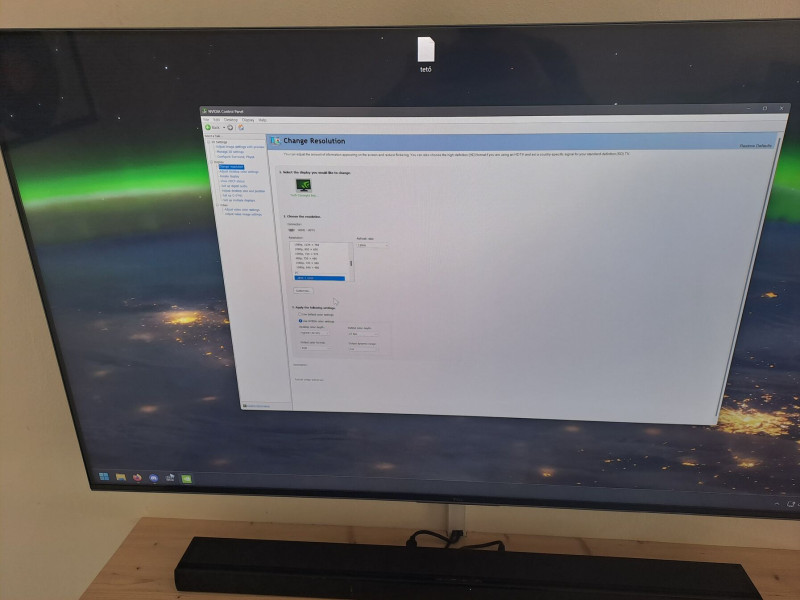

Kellene nekem egy gyors segítség. A médiaboxot (zidoo1000) melyik hdmi re kössem? Van hdmi 144 hz hdmi 120hz ( service port) van hdmi 60hz hdmi 60hz earc/ arc. Eddig más tv-hez a hdmi earc csatit használtam vagyis abba ment a hazimozi kimenete most is azt használjam? A zidoo 1000 jut eszembe az avr be megy elsőnek. Rosszul írtam az elején.
