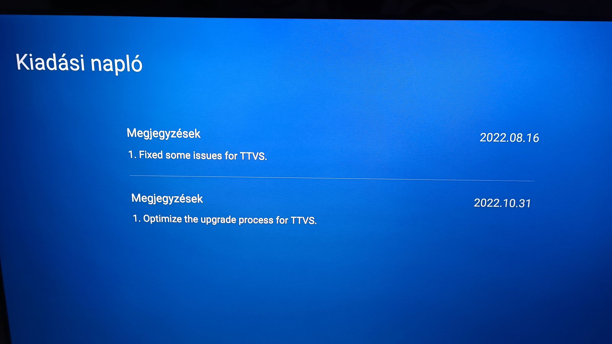

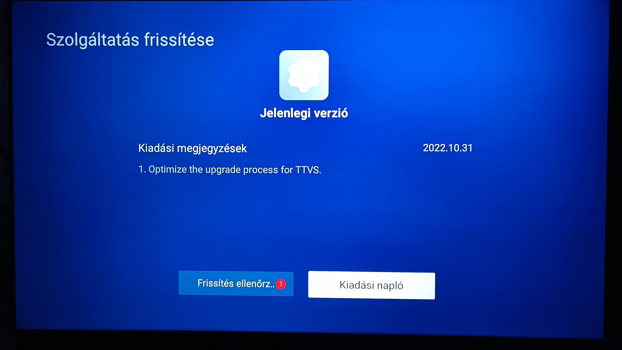

Na, 43C645-ön is jött service update. Most fut a frissítés.
