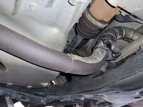

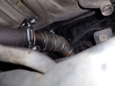

Köszönöm még egyszer segítséget, meg is csináltam.
A 2. - 3. Képeden látszik, hogy ez előtte lévő másik hőterelő lemez vége el van rohadva.
Az enyémen még ép volt, csak a vékony fém kötegelő szalag volt ott is elszakadva.
Most egyúttal azt is megfogattam a másik lemezzel osszefogva.
Egyébként 45mm-es bilincs kell hozzá. A csavarok végét befújtam fekete hőálló festékkel, nehogy lelazuljon a rázkódástól.

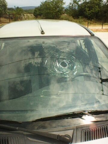

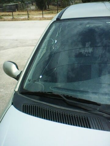

Nálunk a cégnél és a munkatársak körében szétvert jó pár autót Tatán:
- Újabb SX4-en (R-es rendszám, 1.4 turbó) a visszapillantó előtt horpadt be
- régi Swift - motorháztető, tető, betört szélvédő
- Ford Transit Connect motorháztető, tető végig
- Ford Ranger szintén
- VW Caddy kb. 2 éves motorháztető, tető, és a jobb visszapillantót is sz*rrá törte
- Lancia Delta 2009-es
- egy régi Mazdát
- egy Opel-t
- egy Renault Megane-t totálkárosra. 3 bazi nagy betörés a szélvédőn, tető, motorháztető, oszlopok, ajtókon egy pár, némelyik horpadás tenyérnyi, és vagy 1cm mély.
- egy Ford Fusion-t
- Egy Peugeot 3xx-t
- egy kereklámpás Mercedes-tÉn megúsztam, mert aznap nem voltam bent.
