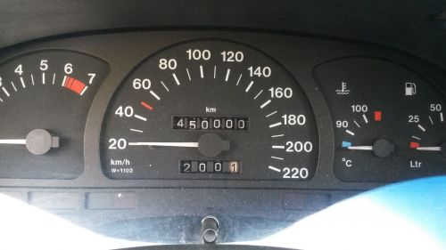

Declare #46936 üzenetére
2005: belekerült a gáz, ~250e (Medic-Car). Németeknél klímatöltés, papíron szintén ~250e.
2009: megvettem, óra szerint 207e. 220e-nél óracsere, mert meghülyült, akarom mondani meghülyítettem (spirál hangos volt, ifjú Padavanként megkentem, zsírt bedolgozta a km órába = alapjáraton gurulva 90-et mutatott, csere, "új" óra 197e)
2011.06: új munkahely, ~210e. Nemsokára (talán augusztus) HF tömítés kakukk, gőzmozdony lettem. HF felújítás, dugattyúk gyűrűzése, új tömítések, SK. Aki a szelepeket bemarta, azt mondta, hogy még min. 100e km-ig OK lesz.
2012.10.01: [link]
2013.09.30: [link]
2013.12.27: [link] HF csere, többe kerültek a tömítések, mint a HF (szerencsémre találtunk egyet a közelben, Szakál Metál által bevizsgált, beleütve a sorszám, 10e huf.) Végül is többet ment el, mint 100e.
2014.10.01: [link]
2015.06.24: [link]
2015.09.24: passz, meg kell nézzem, kb. 465e.Olajfogyi: természetesen van, szárazabb az égés, nincs mi hígítsa az olajat. No meg a főtengely szimeringet és az olajteknő tömítést is ki kéne már cseréljem...
