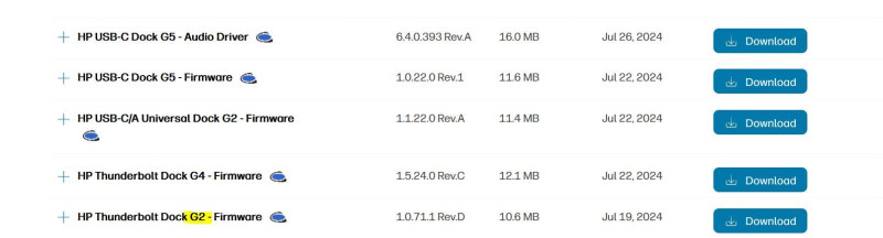

Dokkoló firmware frissítés néha hasznos tud lenni.
Valamelyik topikban panaszkodtam, hogy az USB-Dock G5 csak 30Hz-n viszi át 4k-ban a képet, úgy meg az excel is szaggat.
Aztán feltettem a frissítését, azóta megy a 60Hz is, így végre nem kell külön dugdosnom a táp+USB+HDMIt, ha itthonról dolgozom. -
