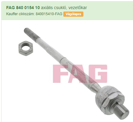

Jofi81
mohabá 007 #107350 üzenetére
Köszi, akkor ez lesz az axiálcsukló párja?

Jofi81
mohabá 007 #107345 üzenetére
Köszi, ez alapján ezeket találtam, erre gondolt a szerelő?
