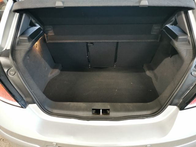

H astra Ferdehátúhoz csomagtartóba fém küszöböt lehet kapni? Kombishoz találtam eddig csak hirdetve.
Mindig éri valami sérülés azért kellene, autó fóliázással foglalkozó céget kettőt is kérdeztem azt mondják nem áll meg rajta a fólia a felülete miatt.
