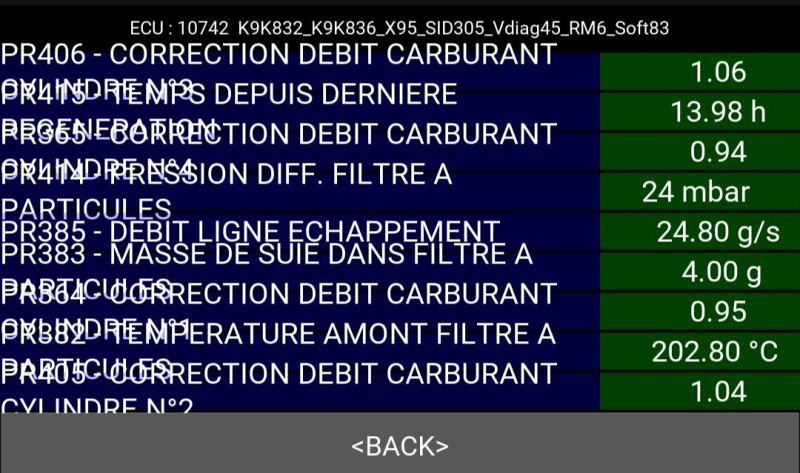

Szerintem igen, Euro V-ös lett.
Ha nem lerúgott a példány, akkor nincs gond a szűrővel. Nekem most pl. vagy 1000km alatt 4g ment bele. Kifelé Ausztriába az M1-en regenerált, onnan pályán ~120-szal ki 400km, majd kint ~100km vagy 6-8db 0°C alatti hidegindítással, majd haza 550km. Kifele Ósan gázolajjal indultunk, majd kint kapott 48l Turmölt.
Ezután így áll a szűrő, 14 üzemórával az utolsó regen óta van 4g-on. Olyan 18-20g körül szokott regenerálni, vagy ha nem telik meg, akkor is regenerál egyet úgy 1500km után.
240e van most a kocsiban.[ Szerkesztve ]
