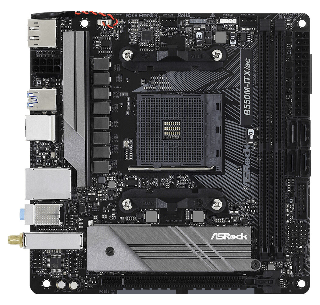

Közben látom, hogy hamarosan érkezik még:
- MSI MPG B550I Gaming Edge WiFi
- ASRock B550M-ITX/ac - asrock.com
(#48949) KaiotEch: Mi az, ami ennyire nem tetszik bennük? -

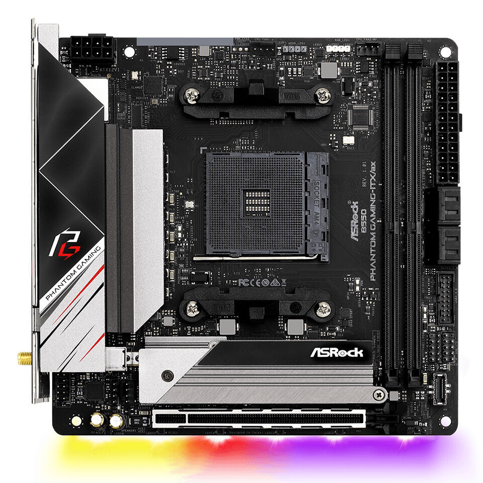

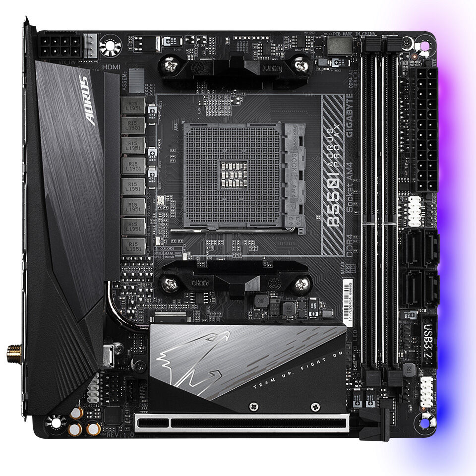

Na akkor a formalitás és hagyományőrzés jegyében:
ASRock B550 Phantom Gaming-ITX/ax hivatalos oldal - [link]============================================
Gigabyte B550I AORUS PRO AX hivatalos oldal - [link]
Asus ROG Strix B550-I Gaming - [link]
