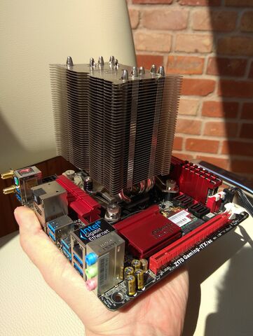

Az ITX szabványt a VIA alkotta meg 2001-ben, mely eredetileg 21,5x19,1 cm volt, mára 17x17 cm-re redukálódott. Felhasználási területe igen széles, egyformán alkalmazzák otthoni felhasználók, mind nagy cégek különböző beágyazott rendszerekhez. Ipari területen különböző célokra felhasznált gépekhez szolgálnak alapul pl. CNC maró gépekhez, vagy ATM automatákhoz stb. A szabvány leírása a formfactors.org-on található meg. Amit érdemes kiemelni, hogy a mini-ITX kompatibilis az ATX és mATX szabványokkal - a csavarhelyek, a hátlapi panel és a bővítőkártya elhelyezése is megegyezik -, így egy mITX alaplap gond nélkül beszerelhető szabványos mATX és ATX házakba is.

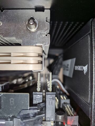

Ezt szoktam használni CPU-ra is, GPU-ra folyékony fémet kenek ahol réz van vele szembe, mindkettőt azért szeretem, mert nulla a karbantartás igénye. -
kisza25
kérdés: Arctic Freezer 13 befér a metisbe, valaki használja vele? ha jól látom 160 mm befér, ez meg elvileg 130 mm

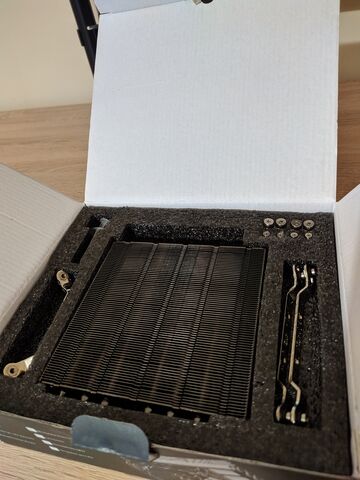

hegegabi80
#47569
A talp árulkodik, ha a bordához hasonlóan fekete, akkor "V2", ha fényes nikkel, akkor "V1". Nálam is utóbbi van, semmi gond vele.
Az AM4 lefogató ott van, csak bizonyos lapoknál lehet gond. Mivel az ITX külön állatfaj, ebben semmi meglepő nincs, de legalább reagáltak rá és kapható megoldás. -

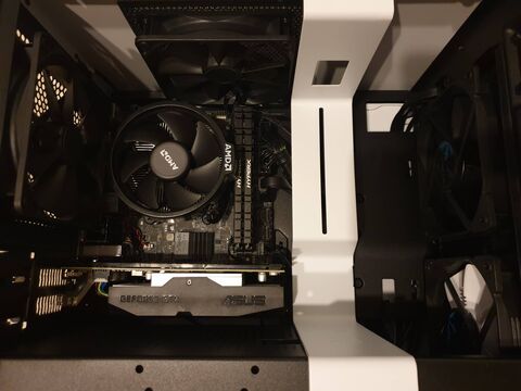

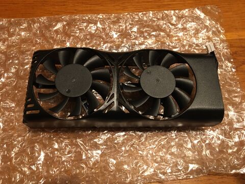

1650 LP.
Hát, 80 fok felett van a vga, terhelés mellett, és hiába bentről szív a táp, ez sajnos kevés.
Folyamatos terhelés mellett ez miatt a proci is szépen melegszik. Oké, hogy 2 darab 40-es venti van a vga-n, de ez akkor is nagyon sok, szerintem.AxBattler: Elméletileg kényelmesen el fog férni, legalább szellős lesz.

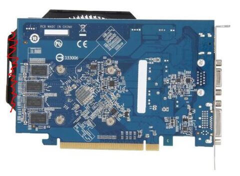

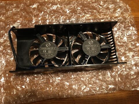

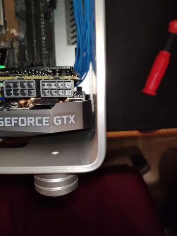

Nuh, leválom a sst-sg13b-q-t egy H200-ra. Így, hogy belekerült a VGA, hiába LP--s, sajnos nagyon meleg már.. Én sokallom.. Kell a szellőzés.

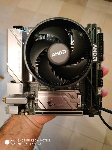

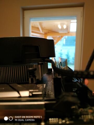

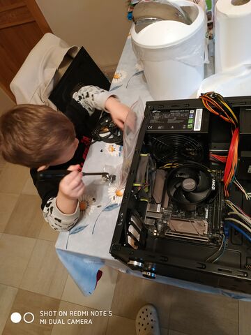

Na elkezdtem az építést, az jó, hogy a gyári amd hűtő egy féle képpen megy fel akkor is ennyire milliméteren múlik:
aztán itt abba is maradt az építés, mert őfelsége felébredt
Nem az én napom, tűvétettem mindent, de nem találtam az mx4 pasztát, azért a gyári hűtő, mert azon volt paszta.
Elképzelésem sincs hogyan fog a cucc beférni majd a metisbe, sok a kábel és túl sok az ssd
