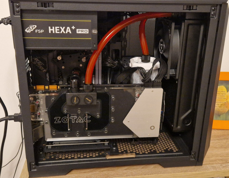

Amit mutattam, az egy életképes megoldás, elfér akkora helyen, mint egy PC, bontás nélkül lehet le és felcsatlakoztatni. Az, hogy nem terjedt el, annak pont ugyanaz az oka, mint asztali PC-knél a custom vízhűtésnek.No de ez már nagyon off, befejeztem, mielőtt kapok a kobakomra.
ITX custom vízben pont benne vagyok, erősen limitált a hely ami miatt korlátozottan lehet megoldani, saját bőrömön tapasztaltam nem is olyan rég.

Tévedés. A notiknak a hűtés és a ház a fő komponense. Szart se érsz a hardverrel (főleg, hogy pl. egy 200W-os 2080S vagy egy 165W-os 3080 esetén nincs mit válogatni, csak a teljesítmény visszafogása van eszközként jelen), ha hurka hűtést teszel bele és leszabályozza magát, vagy nyeklik a ház és hozzáérni is szar, olyan anyagból gyártják. Plusz ott a kijlező is, amit nézel mindig, mikor használod. Nagyon sok gépet használtam már, jobbat meg rosszabbat is, tudom, miről beszélek.
Az, hogy te nem tudod elképzelni, milyen a vizes noti, nem jelenti azt, hogy nincs. Ez nem az én gépem, amit mutatok, csak egy működő példa a közelünkből. Félre ne érts, ez nem túl praktikus, ha folyamatosan hurcibálni kell (mondjuk egy DTR nem is arra való), de attól még létezű, működő cucc, a megfelelő gyorsoldókkal pillanatok alatt le lehet csatolni a külső egységről és léghűtéssel ugyanúgy megy tovább a gép. Vízre kötve a ventik állnak.

De ha megnézed azt a hűtést, maga a radiátor ugyanúgy áll mint egy álló PC ház tetejében, persze látni kell hogy milyen vastag a radi és hogy alatta milyen ventik vannak, pl Noctua?
Nyilván nem halk.De pont ez a része ránézésre még működhet is.
