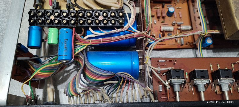

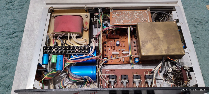

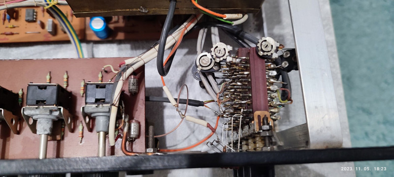

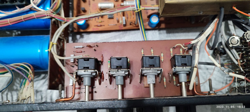

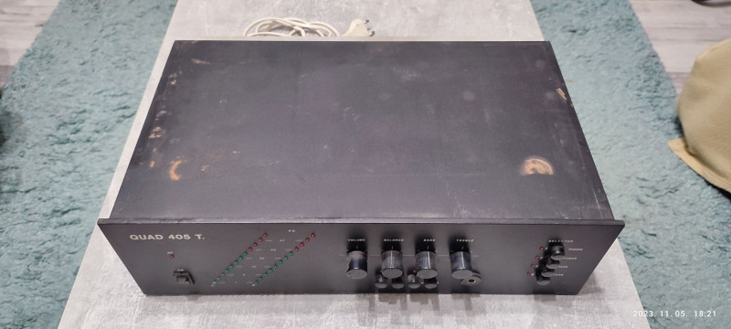

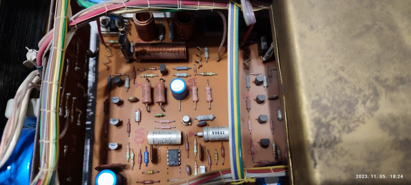

Megtaláltam a 40+ éves 10 ledes VU méteremet. De valaki kilopott belőle 1 kondit (ezt csak sejtem hogy kondi volt) 1 LED-et és 2 diófát. A tápfesz értékéről sincs fogalmam. Berajzoljam ide a kapcsolást és megfejtitek a feladványt mi hiányzik?
Valszeg a Rádiótechnika újság kapcsolása alapján készült, de azt nem találtam a neten. -

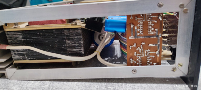

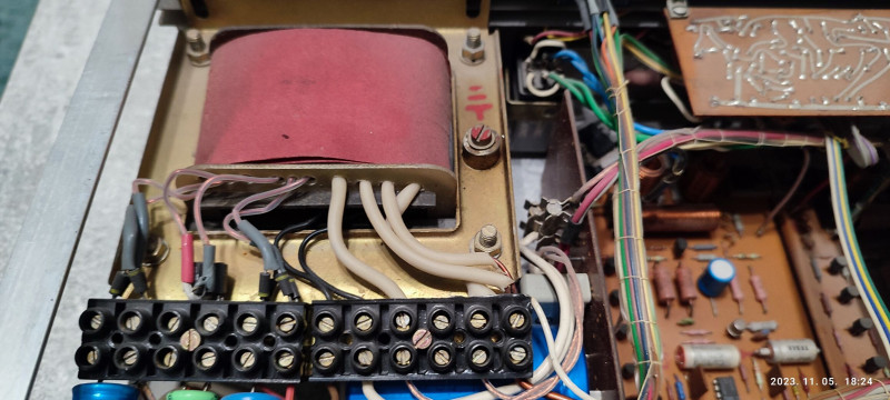

3 és mindegyik trafót kapcsol.
25VA toroid - input cső fűtés.
250VA toroid - nagy cső fűtés (ez látszik a képen).
2x 400VA toroid - táp áramkörök bal ill. jobb oldalnak. Ők még a földön hevernek, de a 250-est is kiveszem, hogy folytassam az input oldali forrasztásokat, csak most bent maradt estéről (nézegettem, mi hova fér el okosan). -

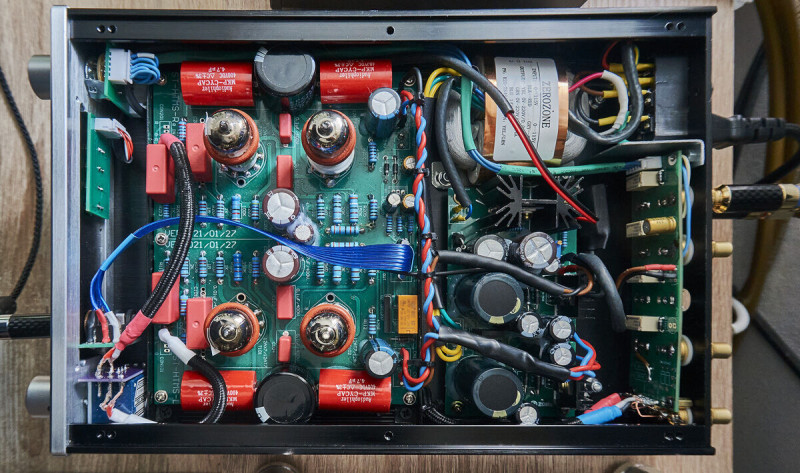

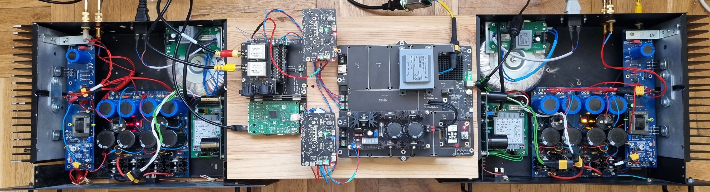

Ez egy - az enyémnél sokkal zsúfoltabbra és öregebb alkatrészekkel - megépített prototípus mérése, THD + noise:
Harmonic distortion spectrum + noise without feedback due to 1kHz tone (2W into 8Ω).Ez feedback nélkül. A végső design-ban a feedback állítható, arról nincs már mérés a cikkben sajnos, de ez önmagában is ígéretes, 0.14% THD at 2W with an 8Ω load without feedback, or 0.007% with 26dB feedback.
Feedback-el 0.007% egy csövitől hiper jó, simán gyaláz jó adag félvezetős AB osztályt, de a 0.14% feedback nélküli állapot is klassz.
Ez OTL (ami speciális csőfajtát kíván és a kimenőtrafó okozta anomáliák nem jelentkeznek). Amúgy egy kőbeteg áramvezérelt kapcsolás, magamtól ki nem adná az agyam a büdös életbe, de még fater is vakarta a fejét az elején.
denesdr fogja először hallani, ha meglett végre (jaj neki).
Úgy ~30%-nál tartok az építéssel + még a végén az Arduino program megírása a relék vezérléséhez. Télre a vas rész elkészül, forrasztások és áramkör-teszt, feszek, munkapontok és DC offset nullázás.
Még appot is írhatnék rá, mert Wifis a mikrokontroller, de az + több hónap, úgyhogy egyelőre nyomógombbal analóg módon lesz vezérelve hagyományosan + LCD felprogramozás. -

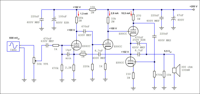

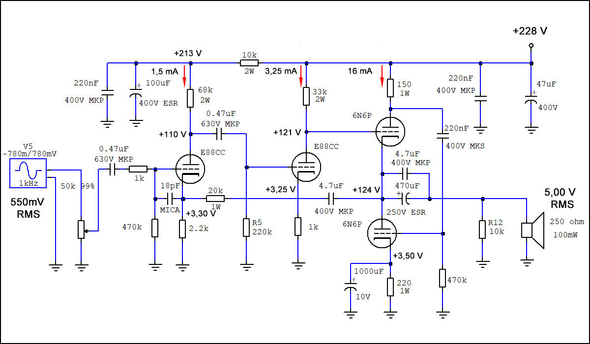

Az E88CC-ket kettőt-kettőt sorba kötve fűtöm stabilizált 12,6V DC-ről, ugyanerről a feszültségről mennek a bemenetválasztó kis reléi is, sőt a fejhallgató kimenetet némító 5. relé is. (Bekapcsolás után 1 percig testre van zárva a kimenet egy uPC1371H IC jóvoltából, hogy ne reccsenjen, ne búgjon a felfűtés ideje alatt).

Igen, egy "passzív előfok" is egyben, de "hangerőszabályozó nélkül" - a külső végfok felé. A hangerő poti csak a fejhallgató erősítőt szabályozza, a végfokban van saját. (A rádió-tunerem, DAC-om is lead legalább 1,5V-ot, felesleges lenne ezt még erősíteni....)
Az alkalmazott kínai NYÁK-lapon nagyon jó az egypont-földelés kialakítása, plusz jók a tápjaim. Nagyon jelentéktelen a brumm, csak üres bemenetekkel, csutkára feltekerve hallatszik valami. Deszkamodell korában még brummosabb volt, kellett a fém kaszni árnyékoló hatása is.
Bogyó bá'
ozzy711
#2186
Köszi!
Qrva drága volt a kínai CNC-megmunkált doboz, de ez tűnt a legjobb megoldásnak (doboz 14k, szállítás 16k HUF)
Szerintem "szódával elmegy" a 10 kHz-es négyszögjel.
Brumm nemigen van, de hát mindkét csatorna külön-külön kapott FET-tel stabilizált anódtápot, és természetesen a - közös - fűtőkör is stabilizált egyenáramú.A frekiátvitel 5Hz - 150 kHz-között kb. nyílegyenes.
300 ohmon le bír adni 100 mW-ot, ez éppen elég - kisebb impedanciára kb. alkalmatlan.Került még a dobozba egy OMRON aranytűs relékkel működő 4-állású bemenetválasztó áramkör is, ez nagyon jól jön a hangszórós rendszeremhez is - tehát van egy vonalkimenete a bemenetválasztó után a "nagy" végfok felé..

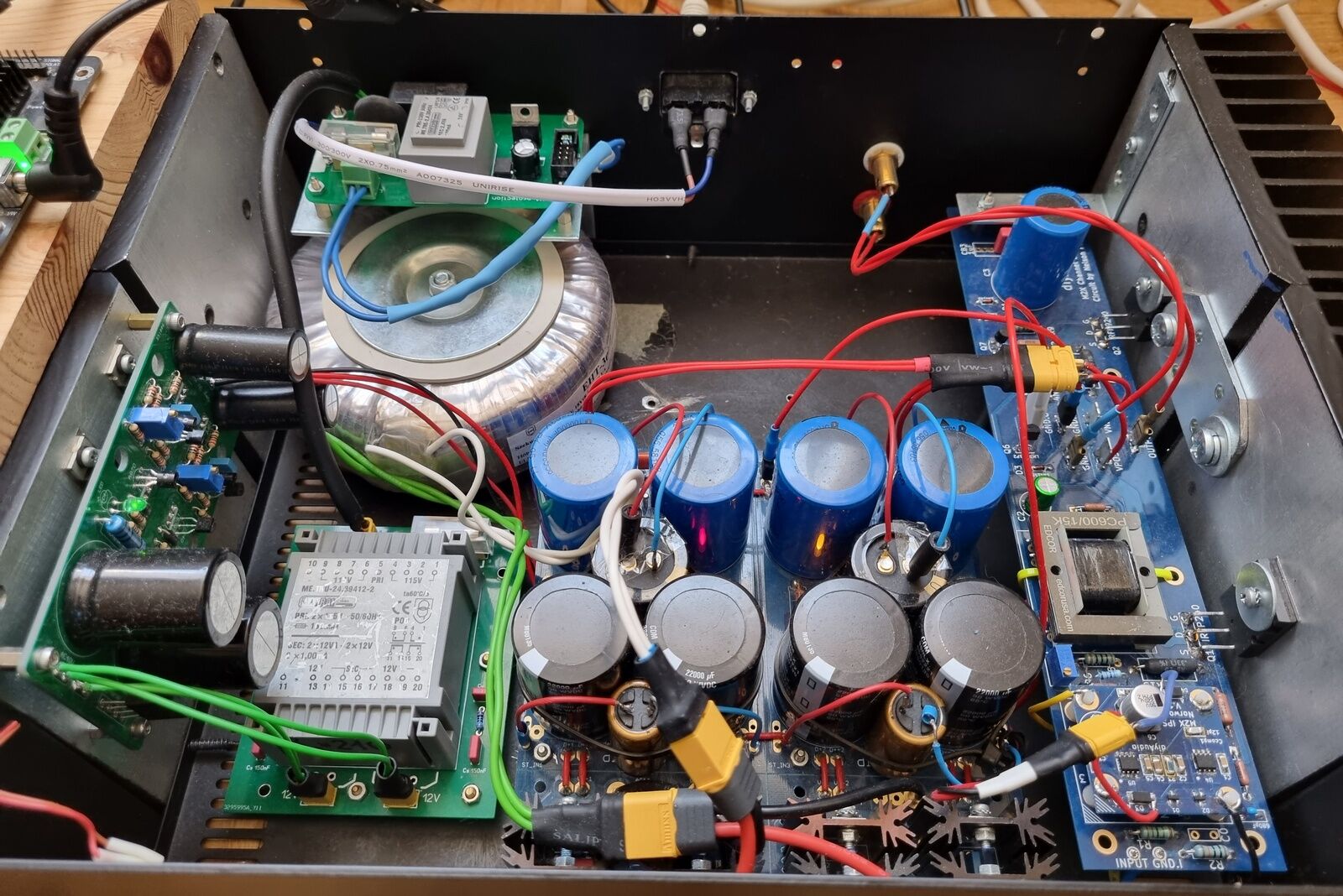

Megjött Kínából a végleges hálózati trafó (egy 30W-os R-core hiperszil), és a végleges dupla-táp NYÁK-lapja is (csatornánként külön-külön FET-es stabilizált anódfesz + közös IC-s stabilizált fűtőkör). Üres NYÁK-ot vettem, mert minőségi cumó került bele. Kezd kulturáltabban kinézni a cuccos.

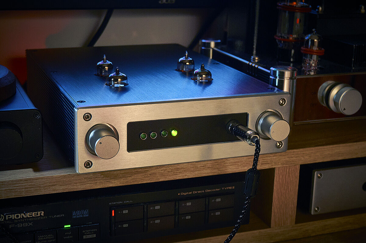

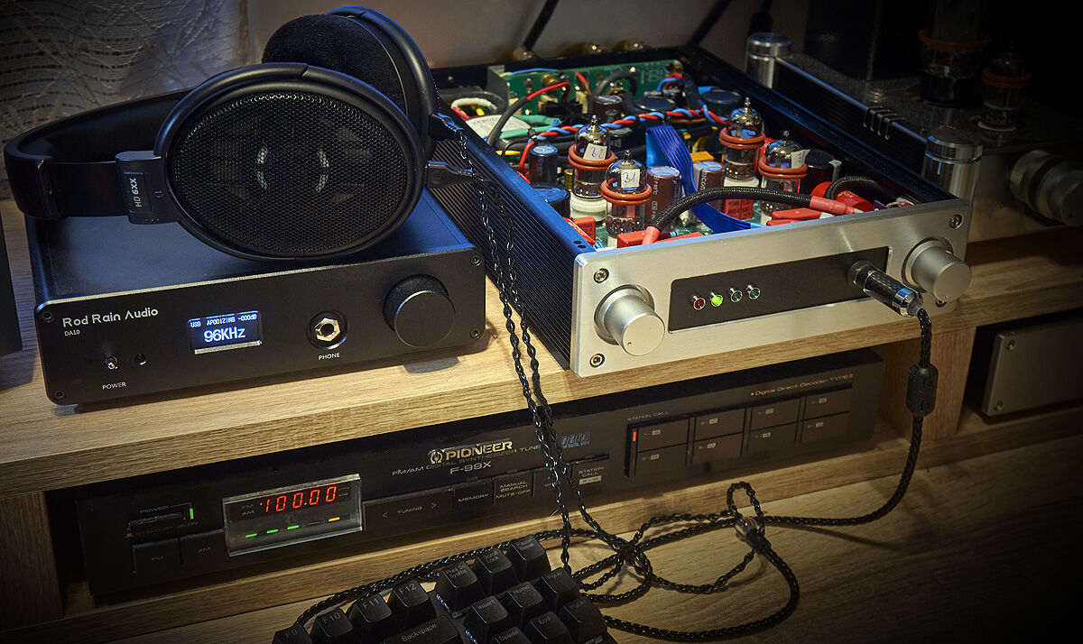

Új, kísérleti csöves fejhallgató-erősítőm jelenlegi állapotában ilyen: egy Ali-ról rendelt, filléres Wada-Shigeru előerősítő NYÁK-ra elkövetett saját kapcsolás, stabilizált anódfeszültséggel, és szintén egyenáramú, stabilizált csőfűtésekkel. A hálózati trafó megoldása még nagyon empírikus, hamarosan jön Kínából a végleges is (egy mindössze 30W-os R-CORE hiperszil).
Pár finomítás után már kezd jól szólni a 600 ohmos Beyer DT990-nel, de az igazi egy Seni HD650 lenne hozzá... (Előbb-utóbb lesz is szerintem valami ilyesmi.)

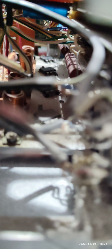

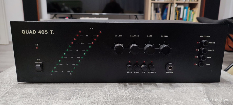

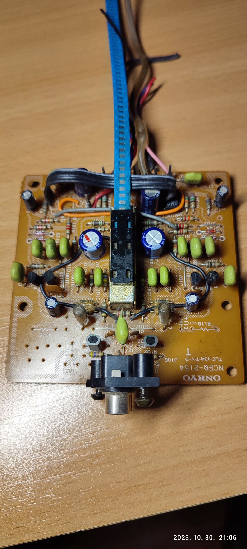

Sansa Clip+ fejhallgató kimenetét is köthetem oda a TAPE kapcsoló elé? Mert most azzal kísérleteznék, az van itthon.A Philips fejes jack kimenetét átforrasztottam inputra. Mert azt használnám ha már ott van. Nyűgős mert van egy olyan funkciója, hogy ha bedugod a jack-et akkor letiltja a hangszórókat, hogy csak a fejes szóljon.
A TAPE kapcsolóra tovább vezetve, szól, de jóval hangosabb mint a magnófejről jövő jel. Ez így működött is, amíg össze nem raktam a dobozt. Akkor az lett a tünet, hogy szól egy picit, csend, szól egy picit, csend, Ha félig kihúzom a jack-et akkor rendesen szól, gondolom az csak az egyik csatorna.
Ez egy nagyon kompakt doboz, bele van zsúfolva minden. A 220-as trafó nagyon közel van a fejes jack forrasztásaihoz, ha összerakod.
Lehet veszek egy jack+madzagot és inkább külön kivezetem. [link]Majd holnap frissen, újra megpróbálom, mert a végén már belefáradtam/belezavarodtam.

De akkor a pre-amp is erősíti az mp3 line-out-ját. Az torz lesz.

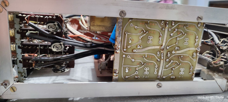

Szerintem a magnó fej-ről megy közvetlenül a választóra a jel. Mert nincs külön magnó NYÁK a kapcsolási rajzok között. Mondjuk jó vacak ez a dokumentáció. Az SW602 kapcsolót se látom sehol. Az egy BASS kapcsoló.
A 9V tápot már több helyen láttam hogy a motortól kell leszedni. A motort úgy is le kell választani, ne zörögjön feleslegesen. Egyébként iszonyú zajos lett a mechanikája a magnónak. [link] -

Sziasztok! Ajkai rokonoktól jött velem. Mit lehet tudni róla? Kednvenc műszerész ismerősöm még nem tudja szomorú sorsát, hogy átnézze nekem, de szeretném majd használatba venni. A mikrofon meg csak úgy...

Én extrázgattam, szerintem Te is jássz vele, mivel tudod kiegészíteni, izgi. - a cikkben említett jótékony késleltetést (mikor már felfűtött) például mikrokontrollerrel vezérlem (Wifis ESP8266), ehhez még appot is írhatnék egyszer
- az eredetihez képest az input és driver csöveket síri csendben lévő stabilizált DC-vel fűtöm, csak a nagyok kapják direktben a trafóról. (Érdemes ügyelni a stabizásnál, hogy azt is érintik az eltolt potenciálok, tehát szigetelés).
- kapott egy OLED kijelzőt is, már sikerült meghajtani, innentől tömény C++ és alakulhat az 1 nyomógombos vezérlőprogram (az egymásután rövid nyomások számával lehetne a menüben navigálni vele)
- tettem rá 5-12V trigger IN/OUT-ot 3.5" mono jack formátumban, főkapcsoló nincs, a hálózati tápkábelt ha bedugom hátul, azonnal áram alá kerül egy külön pici nyák trafóval a mikrokontroller és az előlapi kapcsoló indítja a kütyüt (a kontroller elkezdi a "boot" sequence-t, azaz felfűti a csöveket és utána kapcsol anódfeszt rájuk, + nem engedi gyorsan ki-be kapcsolni sem az eszközt, még áramszünet és áram visszajövetel esetére is teszek bele védelmet, van az ESP-hez egy óra modul is (beépített naptárral) és egy kis
EEPROM, ezek mind-mind felkonfigurálásra várnak, áramszünet esetén a mikrokontroller a saját táp-pufferkondija előtti éles tápot nézi és ha beesik, azonnal kiírja az eseményt az EEPROM-ba, majd amikor áram visszajön, azzal kezdi, hogy ennek státuszát megnézi és ha "volt hibás leállás" , akkor fél óráig nem engedi bekapcsolni a gépet, ezalatt az ellenállások lemerítik a pufferkondikat és "kitisztul a feje", hogy indítani lehessen)- a mikrokontroller SSR -ekkel kapcsolja a trafókat és úgy van tápolva, hogy amint elveszti az eszköz az áramot, az ESP megy még pár másodpercet, pillanat alatt logolja az eseményt így.
- az anódfesz oldali több elkóból kirakott pufferek anno voltak csak így, ma már a minőségibb aliexpress-ről tudtam ilyen idevaló ekvivalens értékű kondit önmagában beszerezni (kettesével tettem, felezve így az ESR-t és duplázva a kapacitást)
- kap 5 hőmérséklet érzékelőt is a sasszi különböző pontjaira, ventillátor nem tudom, fog-e kelleni, bár hőkapcsolós mindegyik toroid, nem akarnám őket 60 fok fölé engedni (legutóbb 42-43 körülre álltak be, nyáron.. télen még jobb szerintem) + foglalat hő monitorozás és amient külső hőmérséklet monitorozás.. ezeket lehet a wifis ESP-vel még egy Mosquito MQTT-vel is tudom monitoroztatni, egy mellétett Pi-n futó Linux-al, lol, de onnantól akár már összemókoltathatom API-n egy Alexával is, és/vagy egy tetszőleges okosotthon rendszerrel (Home Assistant pl). De ahogy az időmet látom, szerintem ez örülök, ha 10 éven belül meglesz. De amúgy a backlog-ban fent van.

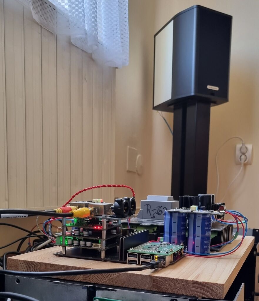

Közben én is készen lettem az Pass M2x monoblokokkal, a forráson ( deszkán :-) RPI + Ian Canada féle digitális vonal + Szuperkondenzátorok) is barkácsoltam kicsit, de a legnagyobb változás, hogy kapott egy komoly (Audio Solutions Figaro B) hangfalat a rendszer.
Most úgy érzem, hogy a forrásnál a DAC (ESS9028QM) a szűk keresztmetszet.
