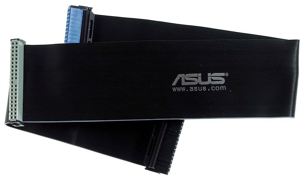

Minimálisan volt drágább mint a hagyományos IDE kábel.
Máskülönben meg teljesen átlagos gépeim voltak akkoriban, szóval...![;]](//cdn.rios.hu/dl/s/v1.gif)

Régen a hagyományos (széles) IDE kábelek helyett nekem ilyenek voltak a gépeimben

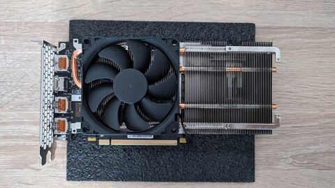

Seep
Archttila
Persze
Annyira nem érdekel a dolog mert nagyjából eddig majdnem minden nálam járt VGA ciripelt (ilyen-olyan mértékben persze
Szóval a videó láttán egy kicsit kíváncsi lettem de ennyi
Külföldi fórumokon barangolva láttam olyat aki az ötödik 2080 Strix után adta fel. De sokan szívtak az EVGA felső kategóriás kártyáival is...
olvasni is rossz ezeket a postokat.
Egy random shjíít az egész
szerk.: neked melyik Inno 2080 van a Metisben?

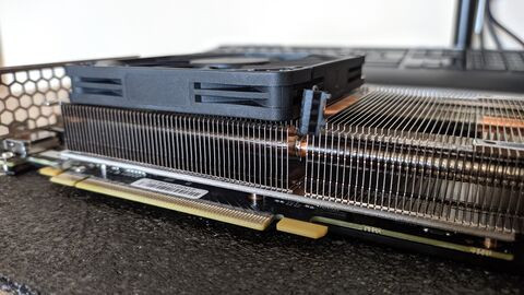

Archttila
#47903
Inkább az a megfejtés, hogy ennél a hűtőnél a lamellák háta zárva van, így csak oldalt viszonylag kis keresztmetszeten szívhat be levegőt, kicsi a légáramlás sebessége a lapátok sebességéhez képest, ami miatt erősen terhelve van a ventilátor szívó oldala, és emiatt hangosodik fel.
Ha kipróbálod hogy messzebb teszed a ventilátort pár mm-t, akkor ugyan halkabb lesz, de még kevesebb levegő fog átáramolni a bordán.
Ezt csak nyomó irányban, direktben ráillesztve lehet használni. -

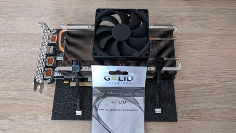

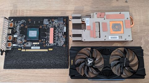

Archttila
#16939776
#47902
Hogy csinálod?!.
Így
Egyelőre sajnos csak 1db ventivel tudtam tesztelgetni, de az első röpke kis teszt máris elszomorított
