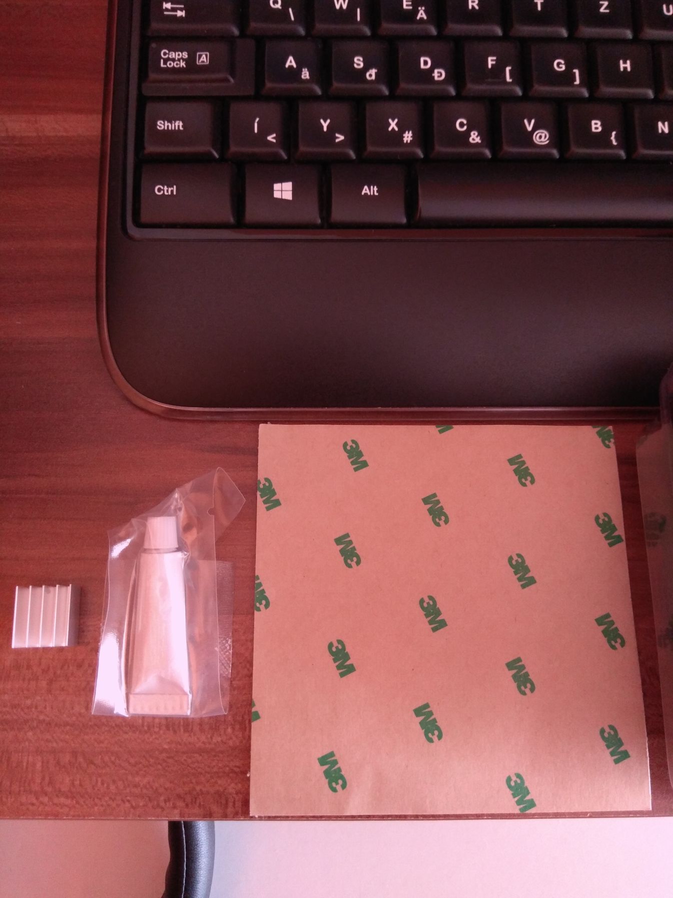

de úgy döntöttem marad a Tape, mert ez a hővezető ragasztó inkább vicc mintsem ragasztó
Hihetetlen, hogy egy ennyire vékony (0.05mm) szalag mennyire tud ragadni, (már már kocsonyaszerű
) és emellett még a bordákat is nagyon szépen tartja. Szerintetek ezzel a módszerrel rögzíthetném a VRM süniket? mert nekem ez sokkal stabilabbnak tűnik mint ez a maszlag 2 hónap után szétszáradó ragasztó.. -

Egy éjszaka alatt nem keményedik ki teljesen, hagyd rajta 3 napot.
Melegítésre felpuhul annyira, hogy az alumíniumtól elválik jóval kisebb erőhatásra is, csak a bga-ról nehéz lepattintatni, a maradékot. Amit véglegesre szerelek, és nem probléma az eltérő hőtágulás csak ott szoktam használni.

A ragasztó műgyanta alapú, ha azt felviszed a lezsírtalanított BGA-ra akkor csak a bga-val együtt jön le. Ha egyszer el akarnád adni a kártyát, akkor ez probléma lehet.
Közben kicsit utánanéztem és találtam olyan videót ahol a srác rámelegített a sünikre és utána lapos szerszámmal, szikével, sikeresen leszedte őket. (Arctic Silver Thermal Adhesive)
Nem azt mondom hogy lehetetlen művelet, de nekem valahogy a tape egyszerűbbnek és biztonságosabbnak tűnik.

Ha nem vagy biztos, próbáld ki két lapos-fejű acél csavar feje közé felvíve a hőátadó közeget, és meleg víz-hideg víz tesztel kiderül melyik vezeti gyorsabban a hőt.
Szerintem nem szabad a kis bordáknak lepotyognia/lecsúsznia, ha jól elő van készítve a BGA, és nem élére van állítva a kártya.Nekem az a tapasztalatom, hogy a gyári adhézió, megmelegített, majd rányomott borda esetén tökéletesen, buborék nélkül ad kontaktot. levételnél a ragacs könnyebben elengedte a sima felületű alumíniumot, mint a BGA-t.

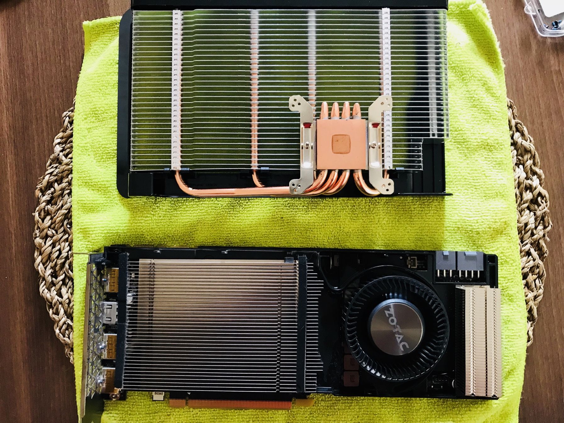

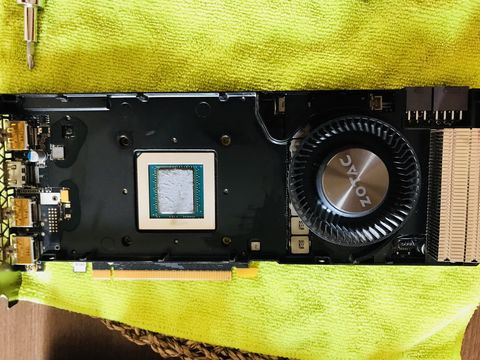

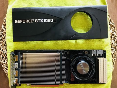

Holnap felszerelném az Arctic Accelero Xtreme III bordát az 1070-re, viszont a RAM sünik rögzítését illetően tanácstalan vagyok.
Első opció az lenne, hogy a gyárilag melléket termikus ragasztót használom ami HIVATALOSAN jobb! hővezetést biztosít egy 0.15 mm vastag Thermal Tape-nél.
Másik megoldás a már említett Thermal Tape DE! 0.15 mm helyett egy 0.05 mm vastag 3M Tape menne alá ami felveti a kérdést, hogy jobb lenne-e ez a megoldás a gyári termikus ragasztónál, illetve (nincs még vele tapasztalom) nem tudom milyen könnyen/nehezen távolítható el egyébként ez a termikus maszlag.Szerintetek melyik lenne a jobb megoldás?
szerk.: Elvileg egy 0.05 mm vastag tape hőátadása kb akkora, mint a fent említett termikus ragasztóé (de ezt majd megcáfoljátok) [link]
(ez érdekel a legkevésbé)
