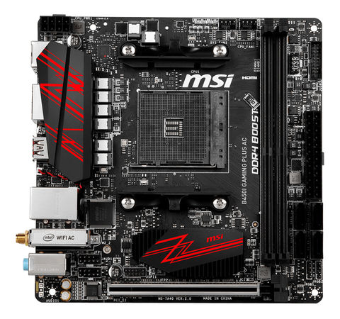

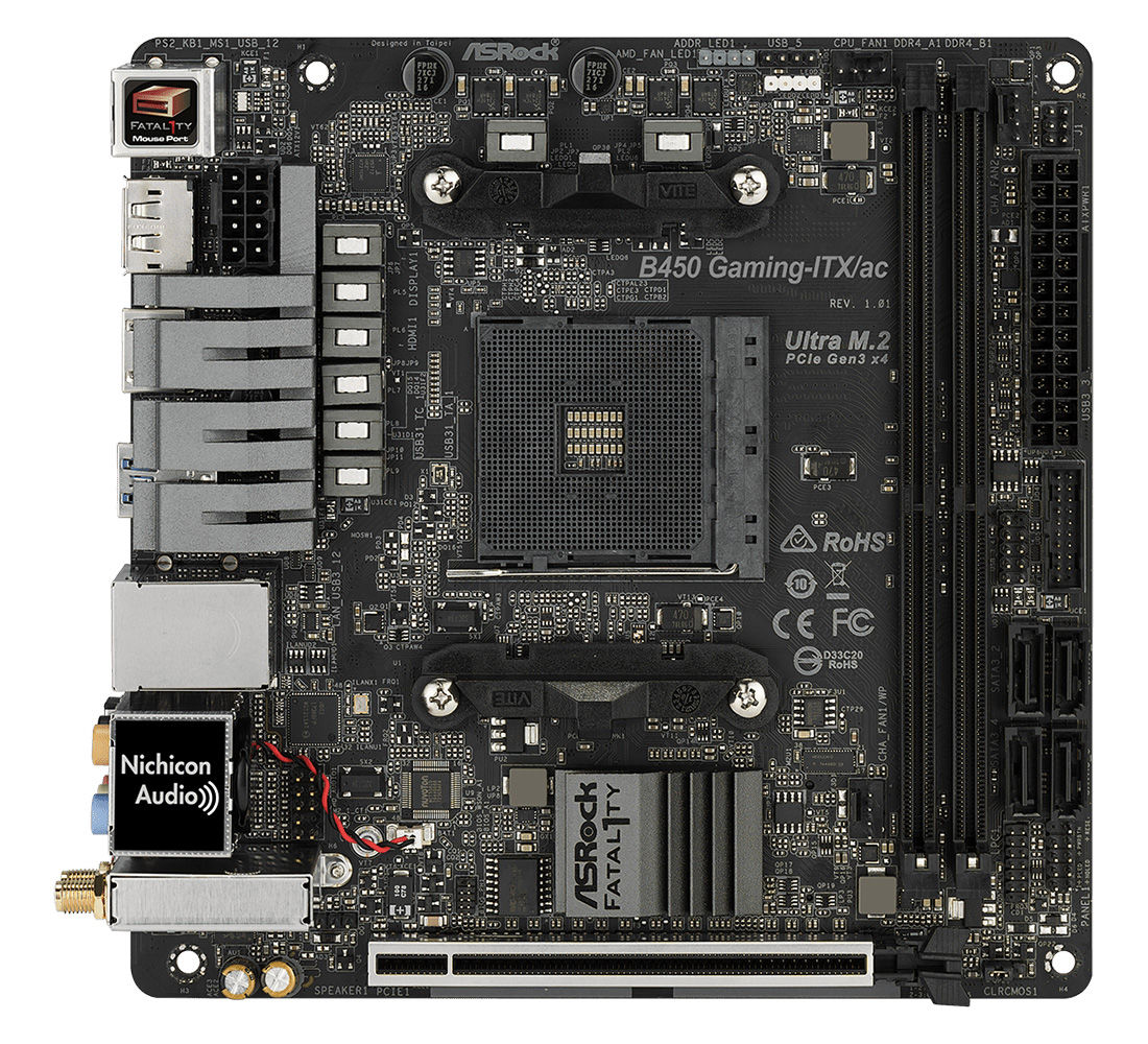

MSI B450I Gaming Plus AC hivatalos oldal - [link]
Nagyon köszönöm mindenkinek a megnyilatkozást!
Remélem, még jönnek további értékelések is.

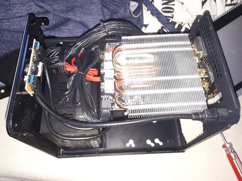

#43722

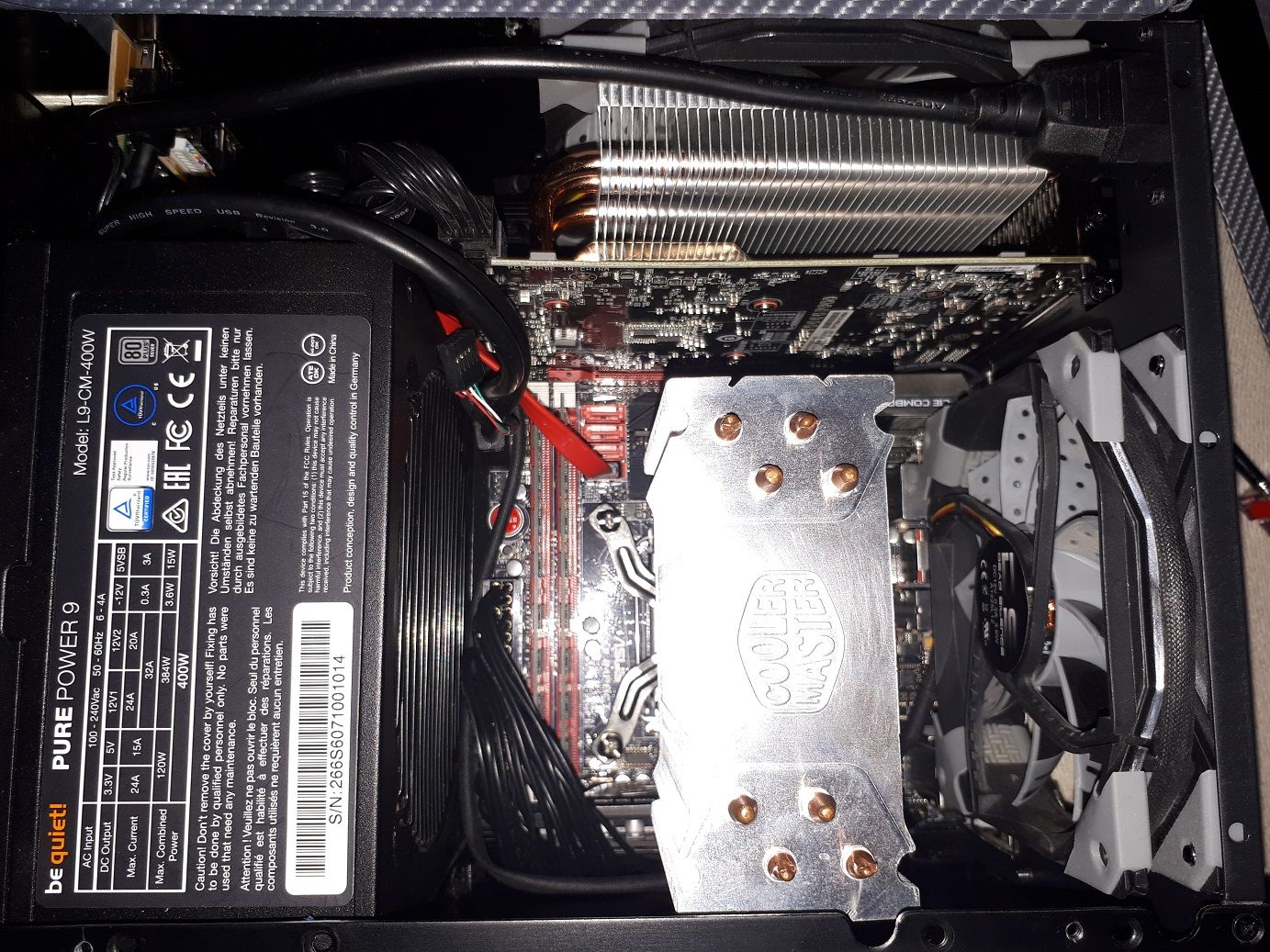

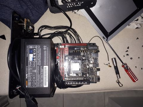

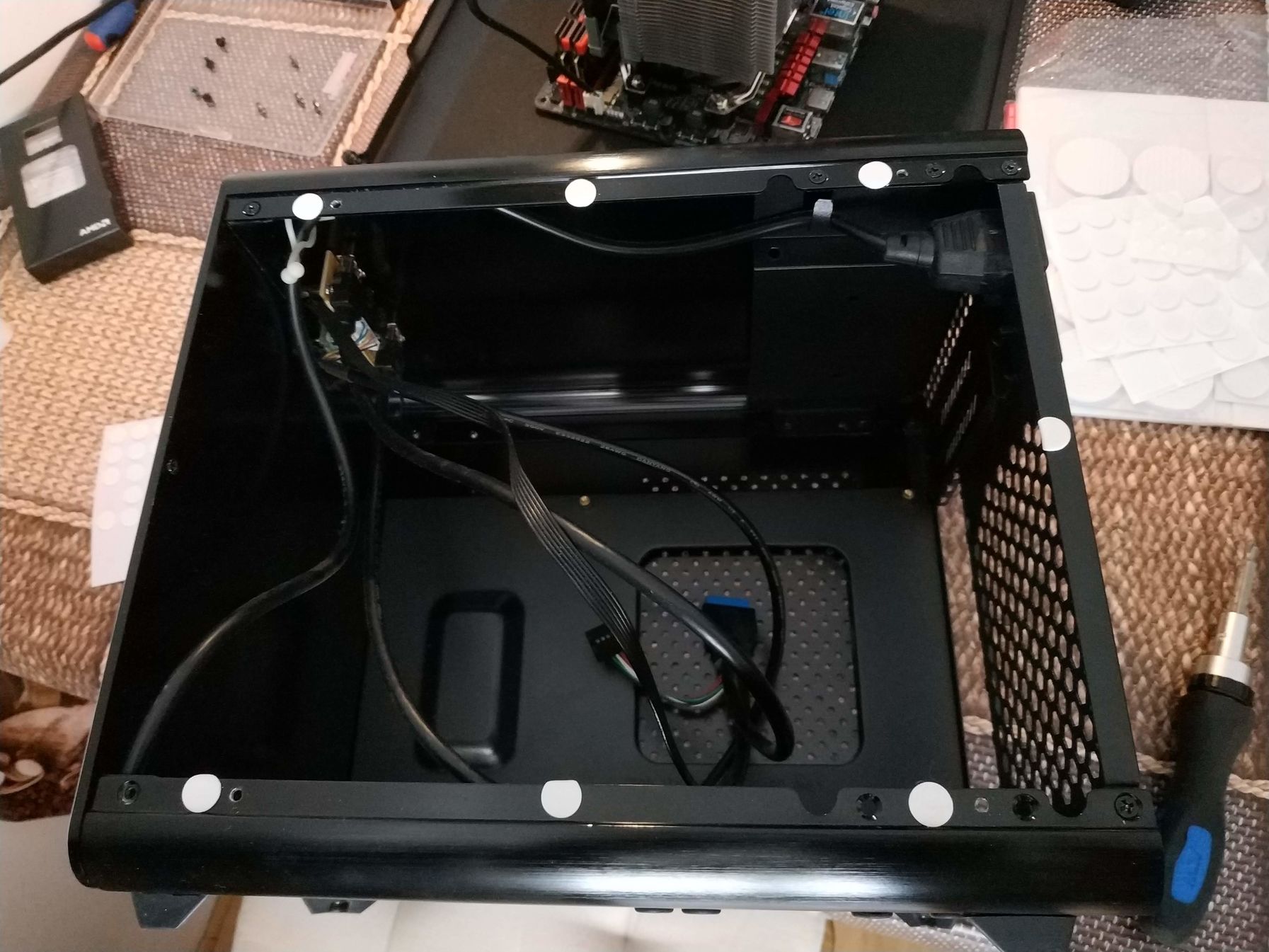

Visszaraktam a Machot egy teszt erejéig, de megreked benne a meleg levegő, vagy nem tudom, rosszabbul teljesít mint a CM 212+

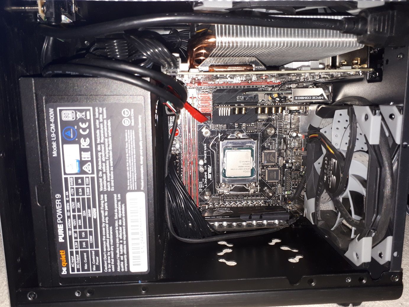

Ha már úgyis kint volt az alaplap gondoltam megpróbálom picit másképp elvezetni a kábeleket, és ez lett belőle (csak saját felelősségre utánozzatok, vigyázzatok, hogy ne hajoljon meg az alaplap!!!):
Olyan 30 perc szenvedés után inkább széttkaptam az egészet, és még 30+ percig rendezgettem a kábeleket, hogy ne nyomja az alaplapot.
Elég jól sikerült sztem, a felső vent kábelét is a lap mögött terveztem, csak összeraktam a gépet mire eszembe jutott
Hátulról is jól néz ki!

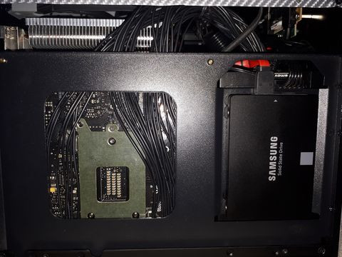

Előlapi audiót nem tervezek használni (eltüntettem a nyomait
, Sata tápkábelt lerövidítettem, adatkábelt találtam vékony 15cm-est, de posta nélkül is drága, azon még gondolkozom. Esetleg ha tudtok valakit, aki tudna nekem készíteni ~10cm-es 6+2 pines kábelt azt megköszönném
Jelenleg így néz ki.
Amit még tervezek:
-ugye a PCI kábel rövidítése
-oldallapok kivágása jobb szellőzés végett
-magasabb talpak -

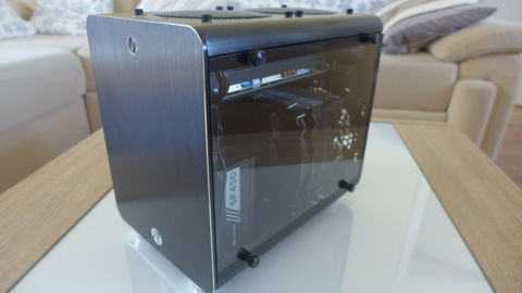

#43736

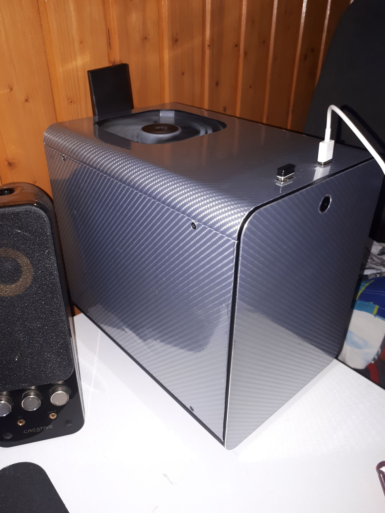

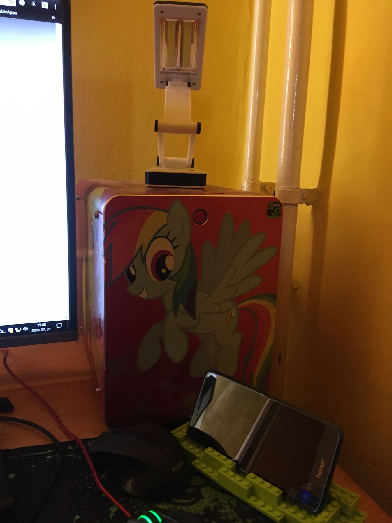

Most ne is haragudj, de hogyan versenyezzek egy csillámpónival?
Egyébként az ezüst csavarok le lettek cserélve feketére és kapott egy teli plexi oldallapot.
Nerazim
AxBattler
#43730

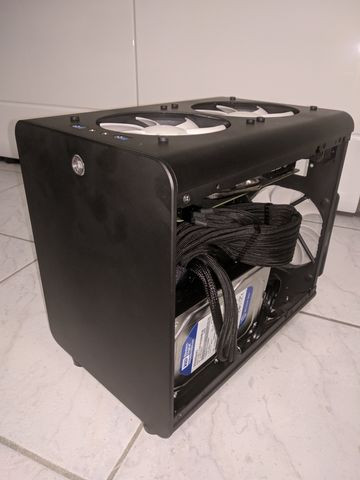

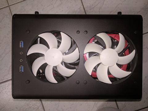

Az eredeti elképzelés az volt h a hátsó ventit kifelé fújóra teszem, csak végül megfordítottam mert kíváncsi vagyok h ha először befelé fújóra állítom és a felesleg meg a tápon keresztül távozik akkor az úgy milyen, de lehet végül a hátsót kifelé fújóra rakom még nem tudom. A festék meg sima flakonos spray, itt több fajtát is kipróbáltam, de egyikse az igazi vhogy nem erre a szácsiszolt alura le ez kitatlálva, pedig előtte kicsit meg is csiszoltam a felületet.
Nerazim
hegegabi80
#43728
Köszi. Eddig nem volt különösebb bajom ezekkel a ventikkel, alacsony ford járatom őket így a vinyó most hangosabb. Az az elképzelés, hogy a két fenti befelé szívja a levegőt, ill a hátsó is és ezek egy közös csatira mennének 3as elosztóval, így meglátjuk mit mutat. Vagy a hátsót lecserélem egy Apache-re mint amilyen a cpu -n is van aztán azok mehetnek együtt. Csak anyagilag most nem akarok már rá sokat áldozni az a II ütem lesz
Nerazim
Sok kis apróság még hátra van. Pl jó lett volna a vinyót lekektetni az proci hűtő elé,de sajna nem fér oda később lehet lesz egy 2,5 vinyó addig jó ez így. Meg majd lesz bele vmi világítás, de még nem döntöttem el, hogy miféle. Az oldallap nálam is ful plexi lesz. Az eredeti színe kék volt, de le lett fújva matt fekete akril festékkel, nem a legjobb mert nagyon sérülékeny és hamar lepattan róla, lehet jobb lett volna mégiscsak porszórással festetni. Még bekapcsolva nem volt, tegnap este raktam össze, ma ha hazamegyek bepöccintem, remélem minden vezeték a helyére került a 2. harisnyázás után is
Ispy
Az enyém is plexi, ne aggódj, a sima mezei 2 mm-es víztiszta plexi az kb. addig karcmentes, amíg egyszer le nem takarítod, én akárhogyan próbáltam mindig lettek rajta mikrokarcok.
Az ablakosba már egy oldalon karcálló plexit rendeltem, az már jobban bírja a strapát, most ilyen vettem a teljes oldalas megoldáshoz is.

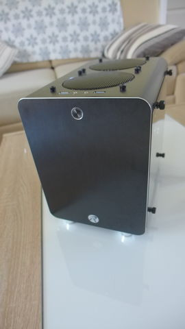

Nekem is ablakos van, csak gondoltam, hogy megcsinálom teljesen plexiből az oldalát. Volt a plexin fólia, de akkor matt hatású maradt volna, azért le is téptem, addig marad rajta ez, amíg szép és lehet tisztítani, ha már túl karcos lesz, akkor teszem vissza az eredetit, vagy vágok még egyet.
(#43718) eastsider: egy csavar tartja, így
alcsa
A tieddel még csak köszönő viszonyban sincs ez, mivel ez műanyag, nem üveg, és egy fűrészlappal vágtam. A tied biztos többet fog tartani, erre csak ránézek és megkarcolódik
