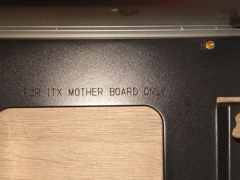

Van köztetek aki mATX lapot (244x210mm) használ/szerelt be már metisbe?
Azon morfondíroztam megérné-e faragni rajta, hogy egy centivel magasab legyen a belső tér, sablon allapjan pár mm hianyzik...

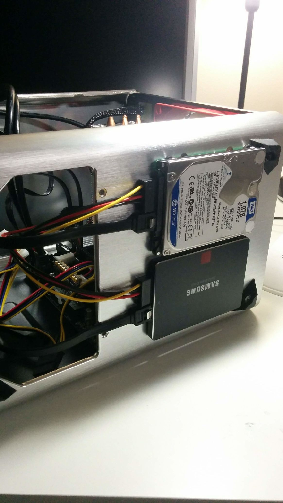

Az egész ház vastag szálcsiszolt alumínium, nagyon jó minőség, nagyon jó illesztésekkel.
Tényleg le a kalappal!Viszont van némi gondom a feszültséggel, konkrétan a 12V-al.
2 külső adapterrel ugyan az a helyzet, de mind a kettővel stabil 12V van a picoPSU-bemenetén, de a kimenetén már csak 10V, de leesik 8V alá is és akkor a gép ki is kapcsol. A hang kimeneten pedig hallatszik minden zaj, az egér moszgás is meg a LAN forgalom is.

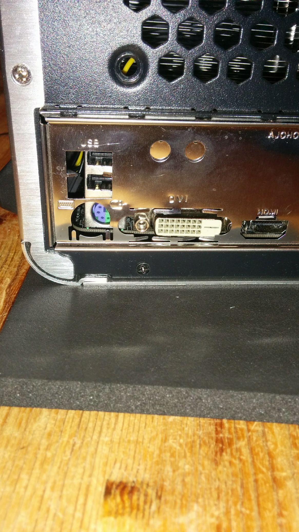

Azt hiszem kellően naiv voltam, mikor méricskélés nélkül megvettem a Metisbe a szintén Raijintek gyártmányú Themis hűtőt ...
[kép1], [kép2]Pénteken végre megjött az Aliról rendelt pico tápom, illetve még jó pár hete vettem itt aprón egy Raijintek Themis hűtőt (igaz hiányosan, de ez azóta megoldódott).
Az volt a terv, hogy a Themisről leveszem a ventit és csak a Metis ház hűtőjével fogom hűteni. Csakhogy a ház aljában lévő HDD-SSD páros útban volt a bordának. Azt hittem eret vágok.
Nem tudom valaki csinált-e már ilyet Metissel, de jobb híján ... [kép3]
Igy a Themis oldala és a ház alja között bő 2mm hely maradt
Most, hogy felszabadult az ATX táp helye gyorsan ki is használtam a lyukat
Természetesen csak átmenetileg.Az lenne az első kérdésem, hogy létezik valamiféle "gyári" merevlemez tartó, amivel a Metisbe 4db 2,5" HDD-t be tudok kulturáltan tenni?
A gép egy i5-7500T, egy H110M-ITX-ben. Most, hogy kikerült az FSP Hexa500 táp ami eddig benne volt, gyakorlatilag keringőzni lehet a házban
Most egy SSD és egy 2,5" HDD van bent, ez állandó, de alkalmanként még 2 db 2,5 HDD kerülne bele.
Fogyasztás mérő szerint most 100%-os terhelésnél 50-55W, üresjáratban 12W a fogyasztása.Jelenleg a fentebb linkelt pico tápot egy 75W-os LC-Power kockával hajtom. Ez volt itthon a legerősebb (12V 5,83A), de szeretném lecserélni egy kicsivel erősebbre. A második kérdésem, hogy mit javasolnátok hozzá?

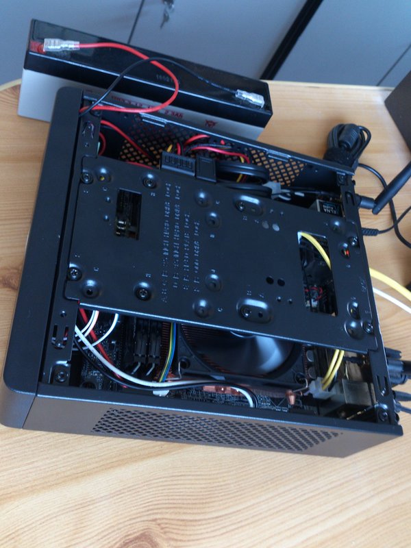

Végre történt velem valami on-topic!
A Junk-zenelejátszóm alatt - három és fél év folyamatos működés után - megnyekkent az alaplap.
Azért rajta voltam az ügyön: meg volt pimpelve 2db tápegységgel; le volt véve róla egy csomó alkatrész; be volt kenve vastagon faragasztóval és nem nagyon maradt rajta érintetlen csatlakozó sem.
Kb.: fél éve kinyírtam rajta a 4 sata portból 2-őt, majd két hete elért oda, hogy alacsony terhelésnél újraindulgatott, azóta folyamatosan RND YT ment rajta. Múlt héten 4 napot szabadságon voltam, és közben lemerült a kegyelem-ventilátor akku-pakkja, amúgy passzív lenne 4C/4T@1600Mhz-el.Szerdára már nem akart többet bekapcsolni...
Tartalék lapon újraépül, egy szebb-és-keskenyebb kivitelben, feltéve ha a PCI-os hangkártya üzemképes maradt, és egyben ki tudom venni belőle a memória modulokat... Lesznek képek is!
