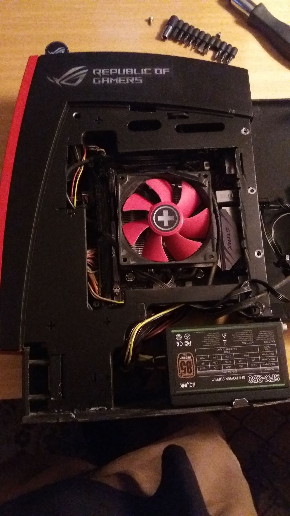

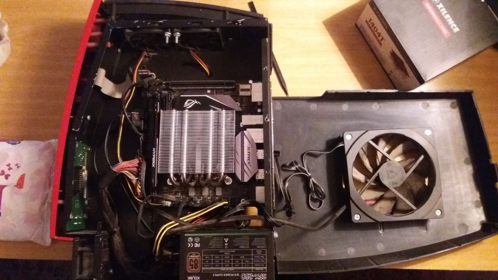

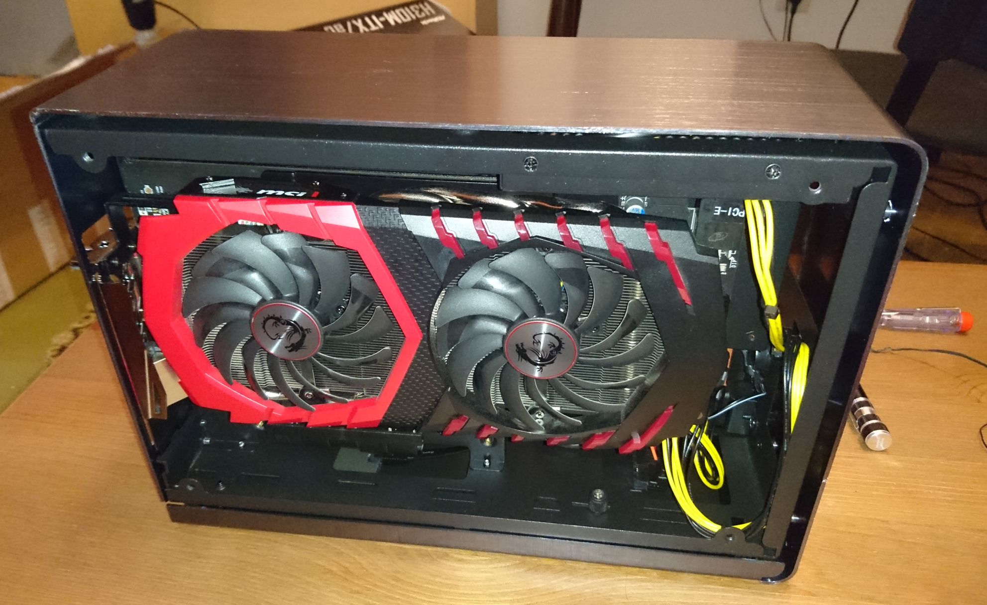

A problémám még mindig az Kolink Rocket házammal, hogy az MSI Gaming X 1060/3g kártyám pont nem fér be, illetve, épp nem tudom rendesen rátekerni az oldallapot.
Ez az egyik kedvenc márkám, teljesítmény/zaj szempontból azért szeretem, de 1-2 mm-rel vékonyabb kéne.Tudtok olyan 1060/1070-et ami pont megfelelne? Pl. Evga vékonyabb? Zotac esetleg? Csak a minőségi, halk 2 ventis érdekel. 1060/6g nem jön szóba, nem éri meg, nem jobb + 20 ezerrel a 3 gigásnál. 1070 még belefér a keretbe.
Corsair SF 450 tápom van. Ez még a régi kép a régi táppal.

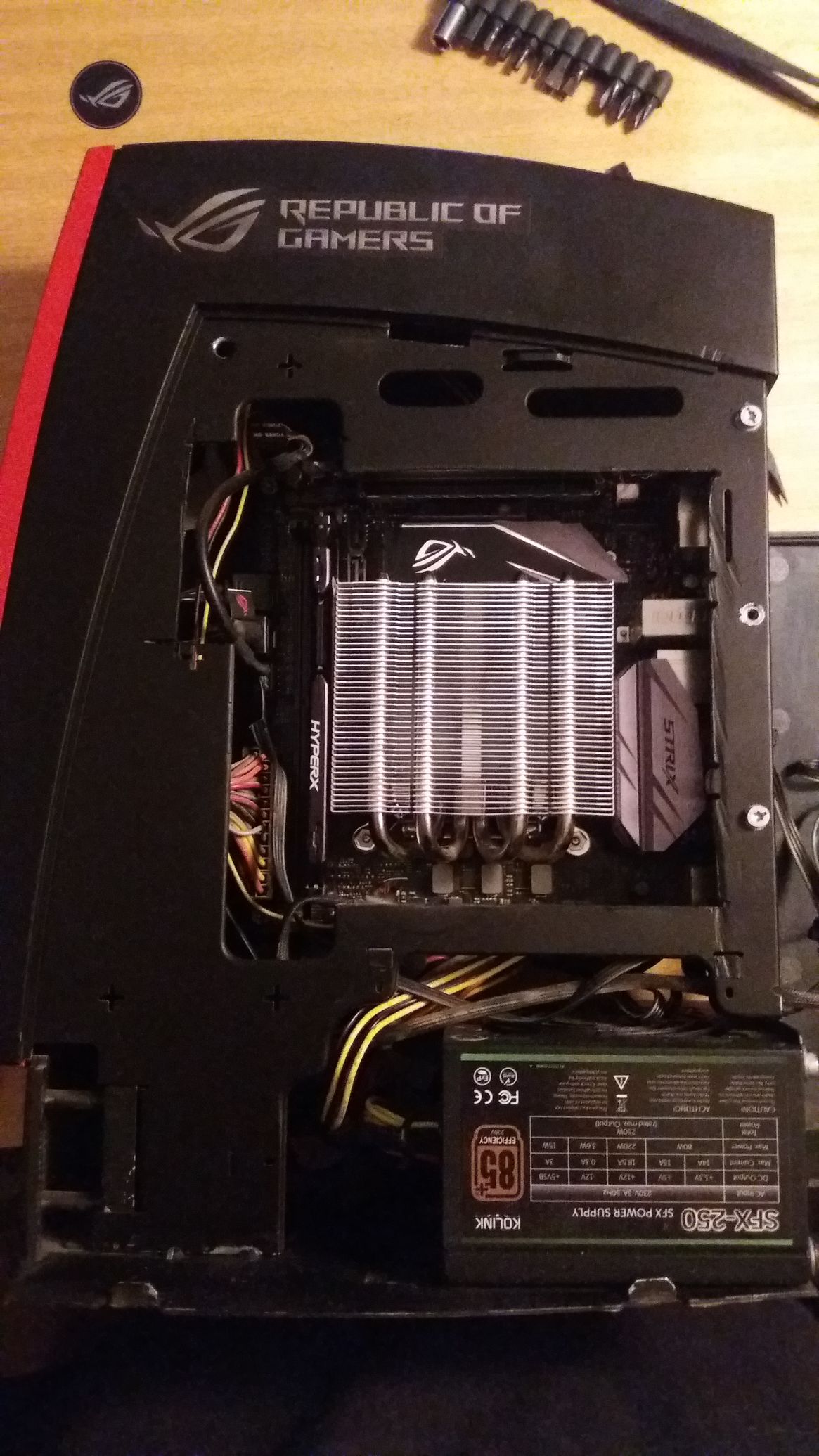

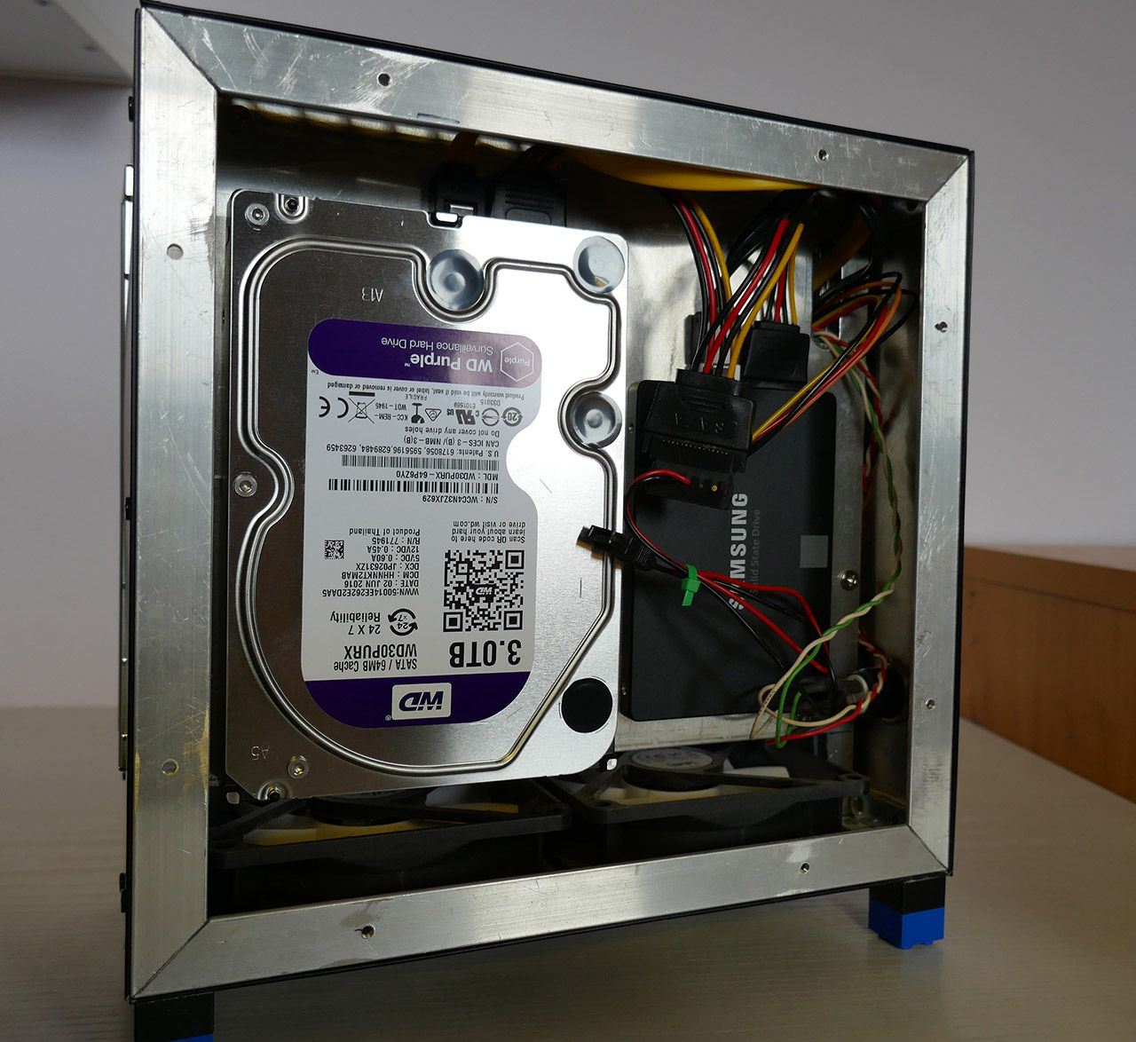

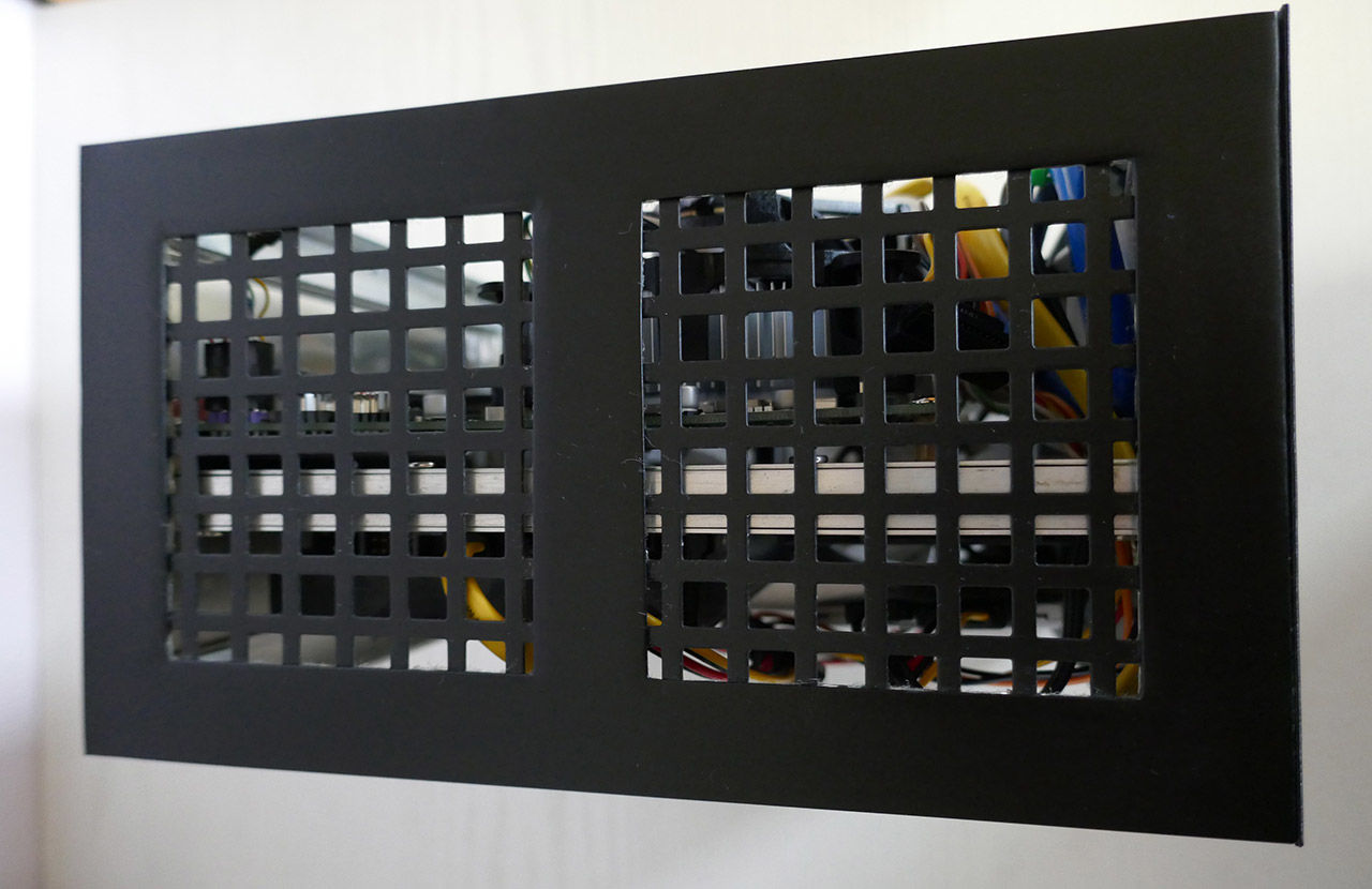

Egyben válaszolnék, ha lehet, meg dobok ide pár frissen lőtt képet is.

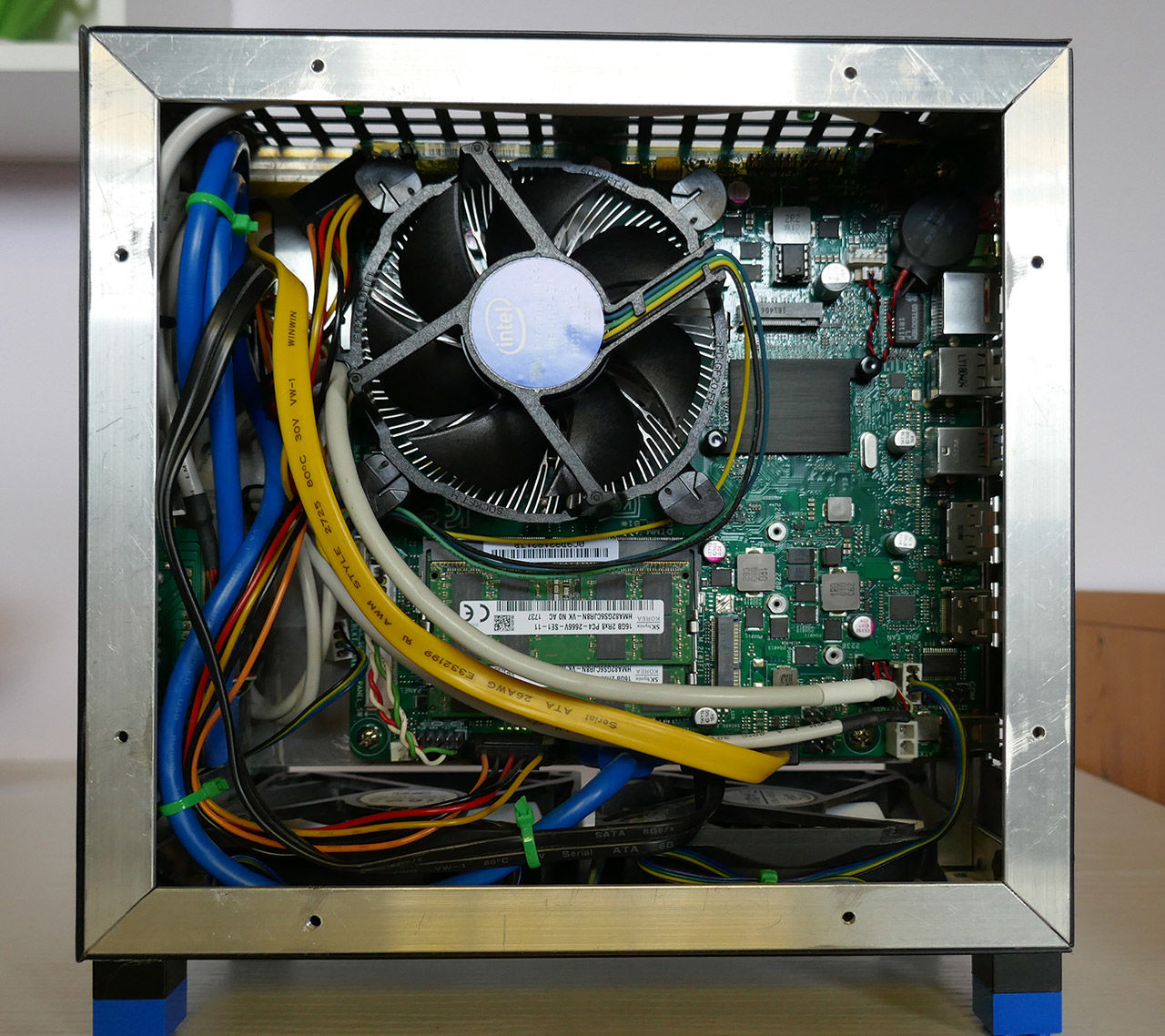

A ház kerete L alakú alumínium profilból + L alakú sarokvasakból áll össze. Rögzítésük nagyon egyszerű, soudal fix all ragasztó. Ez nem ecetes, erős, rugalmas, tehát soha nem esik szét. Az előlap és a fedlap ugyanezzel van ragasztva, a többi 2-es minicsavarokkal.. De igazából az oldallap kivételével mind lehetne ragasztva, nem sűrűn kellett szétszedni.
Az alaplaptálca egy U profilból kialakított keret, ami csavarozva van a fő vázra, két oldalán alu lapokkal, ezek szintén csavarosak, mert a HDDk a túloldaláról vannak rögzítve. Az U vázban, a két lemez között polifoam, hogy ne rezonáljanak. Ez kb. 1cm-t vesz el a hasznos térből.
A régi i3-3225-höz egy Arctic Alpine 11 Plus hűtőbordáját használtam, 5cm magas, pont belefért, úgy, hogy az alsó két ventilátor át tudta szellőztetni. de sajnos ezt az i5-öt már így nem bírja el, azért lett a saját ventije. Annak ugye bírnia kell hivatalosan, de még nem próbáltam meg, hogy mit csinál maxon percekig.
Emiatt kellene új ház, amibe nagyobb borda belefér, de majd meglátom tényleg szükségem van e rá, vagy jó ez így. Jelenleg az egyik alsó venti ki lett kötve, hogy kevesebb legyen a zaj, meg hát a proci hűtésén is van ventilátor így jár a levegő az alaplapon is.

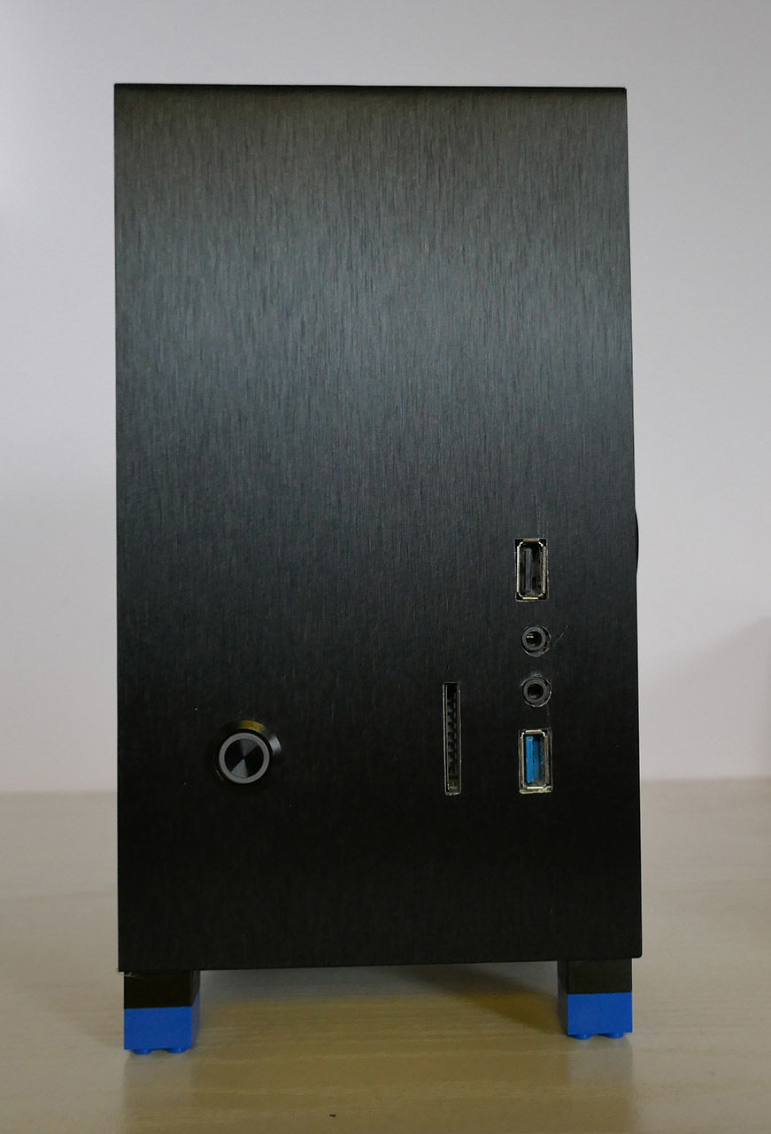

A külseje a háznak, autófóliával van borítva, matt fekete, az előlap pedig szálcsiszolt hatású fekete.
Amivel baj van, az a kártyaolvasó és az előlapi USB csatlakozók. Működnek, de kínai minőség és kilazult már mindegyik, cserélni kellene.
Szerk: a hátlapon a plusz furat amiatt van, mert az előző lap 12v-os picoPSU-val ment.

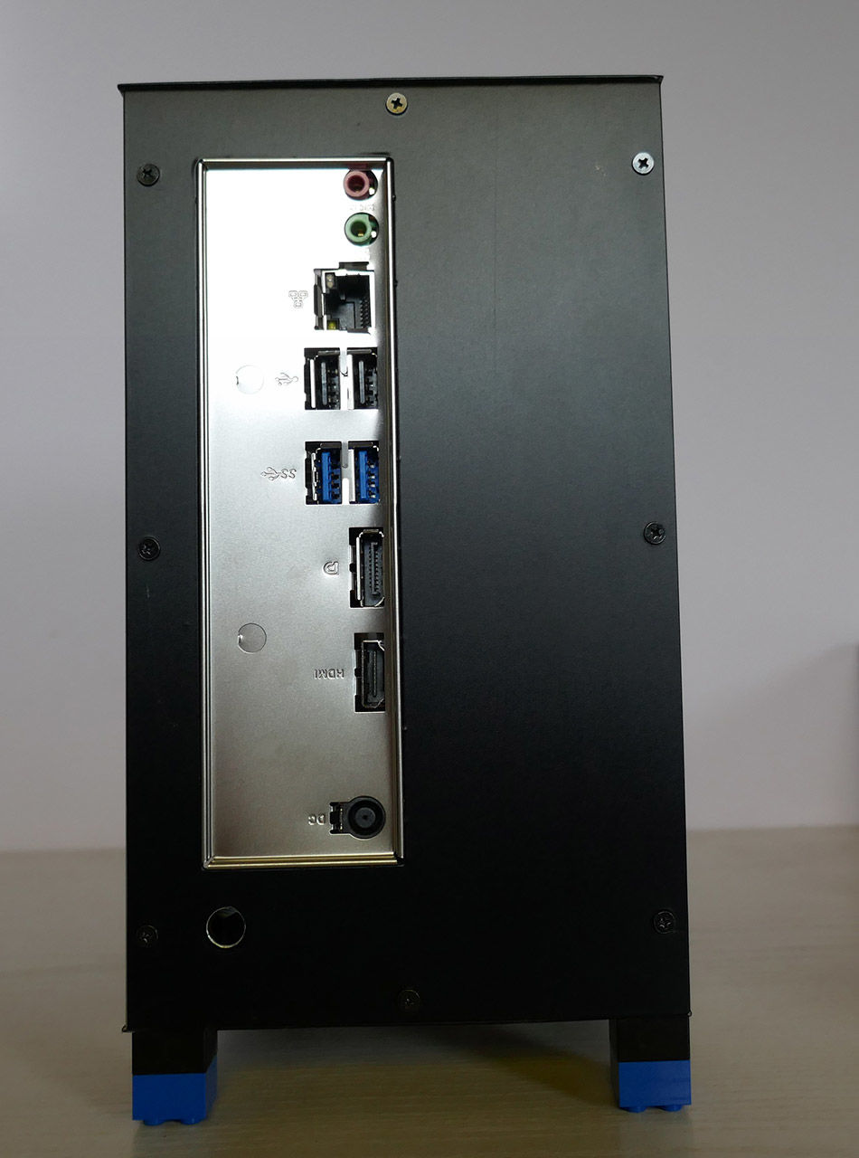

3 éve készült el, egyedi, első építés nálam. De igazából nincs bajom vele, így még most is ez van, sőt a legó kocka is maradt lábaknak, mert rájöttem, hogy nyáron könnyen meg tudom emelni az egészet, hogy jobban kapjon levegőt.
Anno tettem be képeket: ITX ház
Méret: 22x22.5x12.2 cm
De ha érdekel valakit, készíthetek fotót az új belsőről is.

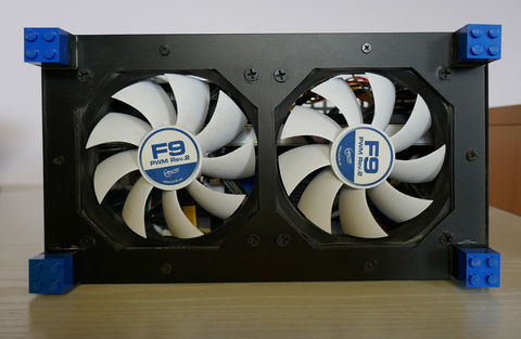

Gyári 2cm-es hűtővel megy, gondolom 2nél nem tovább.

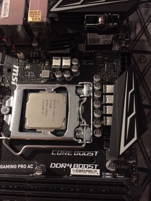

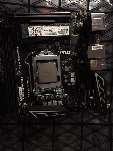

Átcseréltem a gépem belsejét úgy 5 év után.
Csak amiatt írok, mert érdekes lett a konfig:Asus H310T - 1151-es lap, SO-DIMM ramokkal, laptop táppal etethető
2x16GB hynix so-dimm DDR4 2666
i5-8400
Dell 130W kockatápHa netalán valaki ilyen lapon gondolkodik, de kérdése lenne, írjon nyugodtan.
Remek erős munkagép lett belőle, rel. olcsón beszerezhető memóriákkal.
Tervben van az m.2.-es slot kipróbálása átalakítóval PCIE-re, aztán vga, merthogy dedikált pcie slot nincs a lapon. Viszont nagyon szellős lett így az egész, a ramok is szépen fekszenek.

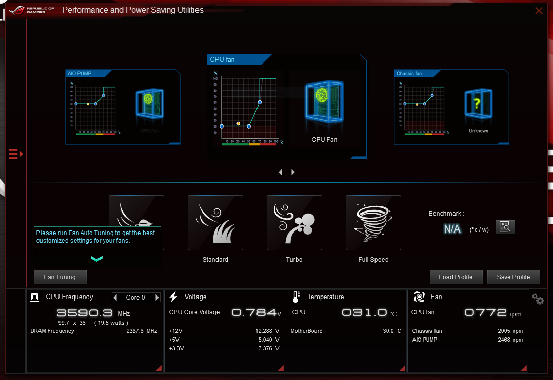

robcsekwow
Az egyébként megoldható, hogy az aura kikapcsoljon és be megadott időbe? Mint az éjszakai mód pl.?

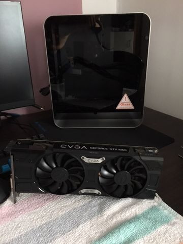

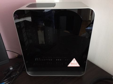

cinemazealot
#43898
Igen, onnan meritettem az ihletet, hogy miket lehet kihozni belőle. Alap ötlet abból a projektből van, de átalakításokkal, saját ötletekkel, mégpedig pico psu paneltáphoz csináltam tartó panelt, csak ki kell venni az SFX tápot és bele a panelt. Nem kapott plusz alaplap rögzítőket, mert a gyári lap furatai szabványosak. Felülre kapott két 6 centis ventit ami kifele vezeti a levegőt. 12 centis venti van oldalt, ami telibe fújja a lapot, a műanyag oldalpanel alatti aluból nagyobb darab lett kivágva, nem csak a venti mérete. Tápnál alul új furatok vannak.
A gyári hangszórót kivettem, de meg akarom oldani, hogy ez az alaplap is tudja vezérelni.Kb ennyi, a festés szimpla festékboltban kapható fényes festékszóró spray cuccos 3 réteg matt lakkal.
Olyan kérdésem lenne még, ha leveszem a cpu hűtőt leveszem a bordáról és az oldalsó venti hűti, a 40-43 fok a procinál még elfogadható? Igy 33-35 fokos ha nyomja pluszba a kis venti is. Csak igy színte zajtalan a gép
zodo
cinemazealot
#43898
Nem.
A kérdezett gép az enyém és még mindig itt áll (igaz üresen) az asztalomon.
robcsekwow
Gratula, klassz gép!
