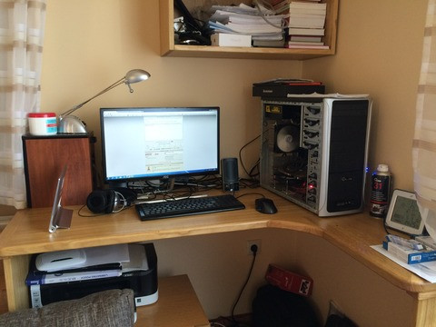

Jól néz ki az Antec Cube, de ez hol mini-ITX? Lemértem az asztalon lévő midi tornyot, ami helyett én ITX-et szeretnék.
ATX midi torony: SZ: 18cm, Mag.: 40cm, Mély.: 46cm. Sima ATX lap van benne, felső táppal.
Ehhez képest ahogy nézegetem az ITX kuckókat, eleve a szélességük 25cm körül mozog, ami 7cm-rel szélesebb, mint a jelenlegi. és kevesebb benne a hely. Valami nem stimmel.
Ok, alacsonyabbak, de nekem széltében kevés a helyem.Csináltam egy képet, hova kéne a gépet elhelyezni.
Az asztal egyedi, méretre gyártott darab. A gép ott lenne, ahol eddig, mert az asztal másik oldalán a kislányom használja a tabletet. -

kb. ez lett volna a válasz az eredeti kérdésedre is...
Ha egy kis térfogatú doboz levegőjébe beletolsz 450W hőt (300W tunigolt VGA +150W tuningolt CPU) akkor csak nagyon intenzív légcserével lehet a benti hőmérsékletet kordában tartani. És erre kb. az összes kapható ház alkalmatlan.
A következőt gondold el: adott 24L-es tégla, fekvő doboz, a tetejében 20x20-as hőleadó, alatta egy 200mm-es ventilátor óriási légnyomással. A konfig 450W disszipál fúl gázon. Ekkor 25C°-van a dobozban a hőleadóból 40C°-os levegő távozik!, a doboz oldalai teljesen perforáltak, hatalmas huzat van, nem akadályozza semmi a légszállítást ~1C° a különbség van aközött, ha a házon, vagy külön a doboz mellett van a hőleadó.
Ha ugyan ennek a légáramnak nem a radiátor adná át a 450W hőt, hanem mindenféle borda+ventillátor a házon belül, el lehet képzelni mennyire lenne meleg odabent.
Egy átlagos ház ennek a légcserének a töredékét tudja, mert nem lehet benne akkora vákumot/légnyomást létrehozni, ami teljes keresztmetszetben elindítja az áramlást. Szóval egy bolti háznál elég rossz esélyekkel indulsz.Ahhoz hogy működjön Custom hűtős VGA-val a szellőzés, ahhoz nem elég az hogy tiszta perforáció legyen a ház mindenhol és viszonylag nagy legyen a térfogata. Kell hogy jó helyre lehessen tenni a ventillátort, illetve jó helyen, elég nagy keresztmetszeten áramolhasson be/ki a levegő, és ennek hatására teljes keresztmetszeten tudjon belül légcserét csinálni.
Amit leírtam elrendezést az lenne a legalkalmasabb kitolni a hőt a komponensek közül hosszanti irányban, anélkül hogy komolyabban melegítenék egymást a komponensek.
Az evolvo-nál közel van a VGA-hoz a fém burkolat, ami akadályozza a ventilátorait. Inkább nem az itx-változatot nézegetném, de még így is meg van az a probléma, hogy a front lap két kis kivágása iszonyatosan kevés a 2db 120mm-es ventilátornak, és emellé mod nélkül nincs lehetőség légzáróan feltenni őket az előlapra úgy hogy ne légkeveréses sütő legyen, hanem történjen tényleges légcsere is.
Hátsó venti nélkül kb.: használhatatlan. -
