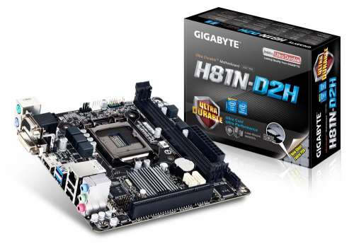

Itt elvileg még egy hete is volt belőle. Nem csodálom, ha elfogyott, mert jó ár/érték arányú deszkának tűnt. Közben látom, lett helyette másik H81-es mini-ITX lap a kínálatban:
Gigabyte GA-H81N-D2H hivatalos oldal - [link]

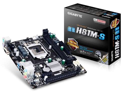

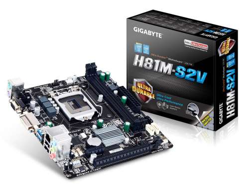

Illetve akad egyéb érdekesség is. Bár microATX-nek vannak feltüntetve, kvázi mini-DTX méretűek:
Gigabyte GA-H81M-S2V hivatalos oldal - [link]
Gigabyte GA-H81M-S hivatalos oldal - [link]

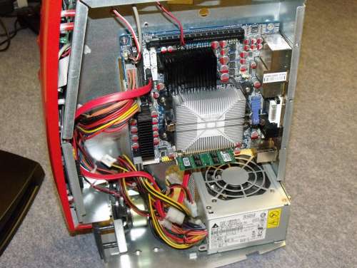

Legköltséghatékonyabb,legegyszerűbb és legfájdalommentesebb az lenne ha valamilyen APU-s rendszert választanál, mert alaplap fölött bőven van hely hűtőbordának és a 12cm-es -es venti nagyon jó helyen van, nem kellene+ venti a gépbe.
dVGA-t leginkább a 3,5"-os HDD helyére lehetne rakni, rövid 10-15cm-es 8/16x-es riserrel., kis ügyességgel a Slim-odd is elférne. Az alaplap fölső széle és a doboz teteje közé lehetne rakni a vga hőleadóját, Heatpipe-al lehetne odáig elvinni a hőt.
A táp helyére nem biztos hogy jó lenne rakni, túl hosszú (>25cm) riser kellene, az nem mindig működik hibátlanul

Ez idáig szép és jó, de 1: Kell az ODD, a másik oldala meg a 12cm hűtőé. 2: majd ha egyszer veszek sSD-t, akkor oké, de most nem aktuális, amúgyis ebben a házban az alaplap 180°-al el van forgatva, gondoltam én arra is, hogy ez amit ajánlottak, elfektetve a ház aljába, de nem jó, mert nem kapna a hűtője friss levegőt, a gépbe meg szélzaj keletkezne.

Öhm...
Ez a linken Zodo barátom
cikke van, én rakok bele ODD-t, paneltápot használok és az ő tápja helyén van a HDD.
