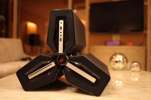

HookR
Deepcool Tristellar avagy CyberPower Fang Trinity - pcworld.com / gamersnexus.net / custompcreview.com
Deepcool Pentower - pc.watch.impress.co.jp

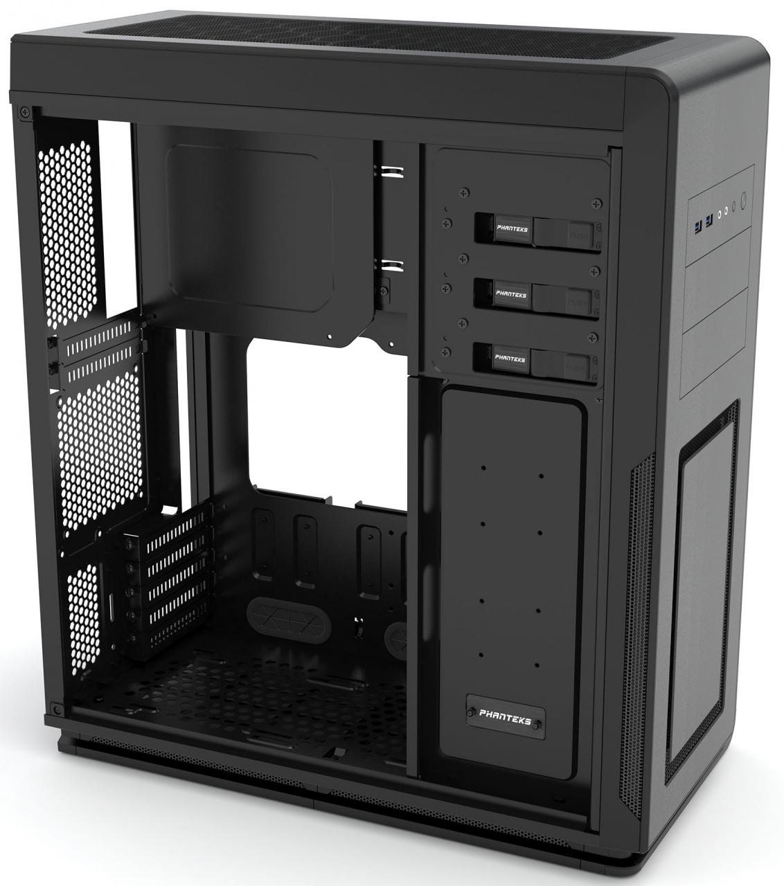

HookR
Phanteks Enthoo Mini XL - techpowerup.com / youtube
Meglegyintette a nagyobb tornyokat is a variálhatóság szele. Opcionálisan - második rendszernek - egy Mini-ITX alaplapot is bele lehet biggyeszteni SFX táppal a microATX-es mellé.

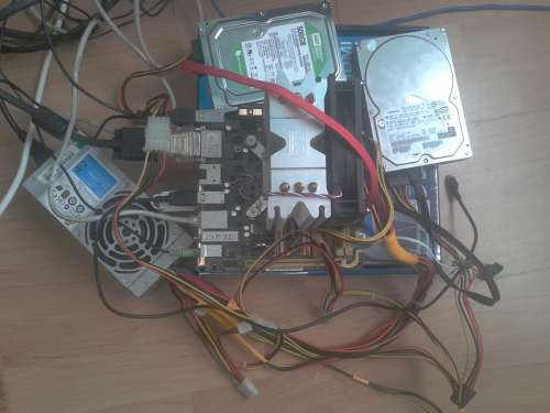

zed1983
#25551
ahhoz képest, hogy széles bementi fesztartománnyal bír, elég jó áron van. Ugyan csak egy kis, ezeréves ITX-et kötöttem rá (pentium-M 1.7GHz), egy 2.5"-es HDD-vel, de gond nélkül ment a 19V-os adapterről.
Viszont ATX12V-ot átalakítóval kell rápasszítani, hogy induljon a deszka...

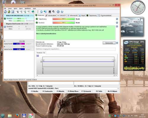

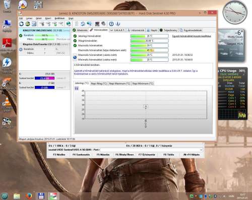

Mercutio_
Szakik!
Használja valaki a GA-B85N-t vagy más lapot msata ssd-vel?
Ha igen milyen hőfok a normális?
Jól látom, hogy 3 kondi is az msata foglalat alatt van, azok nem melegítik még pluszban? -
