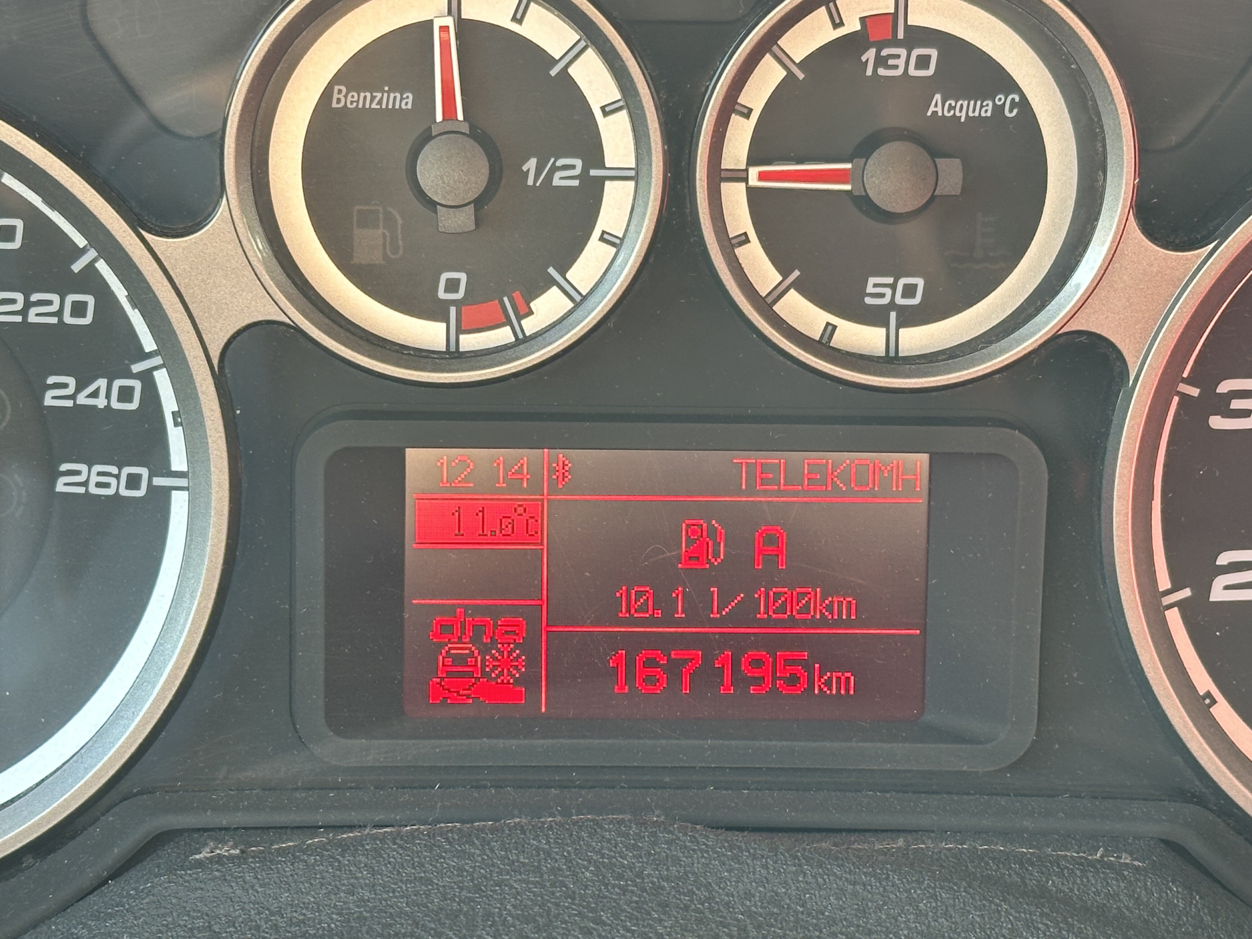

tboldi
Megszakítom a diskurzust egy kis MiTo fogyival.
Ha már el tudtam juttatni a kútra.
1 parndorfi kiruccanás + óvári daráló = 11.08 ℓ/100 km
Az autó egy kicsit optimistább. [kép]Oké, folytathatjátok.
