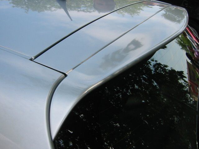

hobizoli
hatchback bode csomiajtora kis tetospoilert mennyire nagy melo felapplikalni?
plz input -

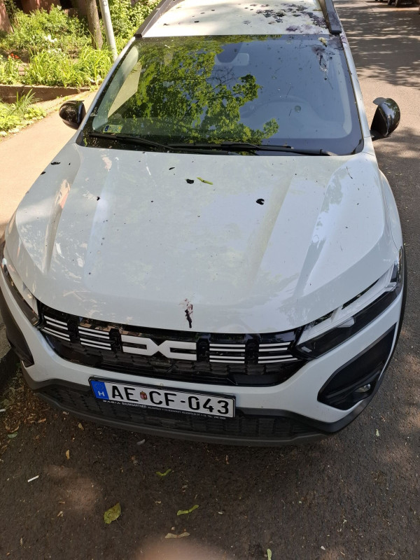

hobizoli
MasterMark #341989 üzenetére
mivel vegig fasor van az hazak elott, ezert nem kifejezetten nehez odaallni
egy adott pont van csak, ahol ez a madar szeret alukalni
tegnapig azt gondoltam, hogy iden mashol koveti ezt el
ma delelott rajottem, hogy nem, iden is megerkezett -
hobizoli
Fosogalamb vagy varju betalalta a kékvillámot...
