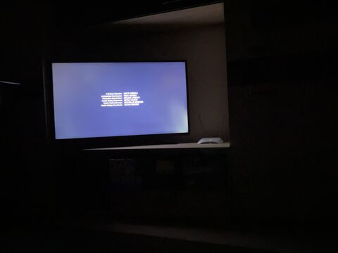

LoyalGuard
Pár napja az UJ701v TV-m elkezdett eltolódni a kék árnyalat irányába. Senki nem állított el rajta semmit, így napról napra vettük észre hogy egyre kékebb.
(lehet köze egy költözésnek hozzá?)
Ma már ott tart a dolog hogy inkább be sem kapcsolom, mert undorító ránézni. A fehér szín már nem létezik.
Sajnos a telefonos kép kicsit túloz, 1 fokkal világosabb.
Kukázhatom vagy javítható? -
