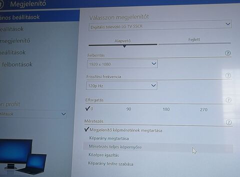

vargalex
asdf_ #105482 üzenetére
Na, akkor még egyszer a mostani állapot: HDMI1-re váltom a TV-t, van háttérvilágítás (mindegy, hogy rá van kötve a Vodafone TV box, vagy nincs). Kikapcsolom a TV-t a saját távirányítójával, majd bekapcsolom és nincs háttérvilágítás. Egészen addig, míg nem áramtalanítom, vagy át nem váltok háttérvilágítás nélkül egy másik bemenetre, ott kikapcsolom, majd vissza.
Amit te írsz, az ha jól tudom, a kikapcsolásig él. -

vargalex
vargalex #105353 üzenetére
Na, ma volt kinn az LG szervizes emberke. Ő sem látott még ilyet, de odáig jutottunk, hogy csak a HDMI1-en produkálta a hibát. Sőt, ott már akkor is, ha kihúztuk a Vodafone TV boxot. HDMI1-re váltottuk (tehát oda nem volt kötve semmi), kikapcsoltuk a TV-t, majd vissza és nem volt háttérvilágítás. Javasoltam, hogy csináljunk a TV-n egy resetet. Ezt megtette a szervíz távirányítójával (sajnos nem fogtam a kezembe a saját tanítható távirányítómat, így nem loptam el az infra kódokat) és helyre is állt minden. Kíváncsi vagyok, hogy meddig marad így, mert az elején nem produkálta. Viszont így biztosan mondhatjuk, hogy szoftveres hiba.
Ahogy a HDMI CEC működése is (pár másodpercig megy, majd eldobja 10-15 másodpercre, majd újra megy). Ez utóbbit is felírta és jelzi a lengyel fejlesztőknek.

vargalex
TripleM #105416 üzenetére
Annyira nem vészes a helyzet, inkább furának mondanám. Mondjuk azóta módosítgattam a kép beállításokon, valószínűleg az is segített. Nem is igazán a színek torzulnak, csak az eddigi FullHD TV-imhez képes oldalirányból fura a kép, sokkal jobban csökken a fényerő a régi TV-khez képest. A család többi tagja viszont azt mondja, hogy nem jól látom.
Szóval, ez inkább egyéni dolog...
