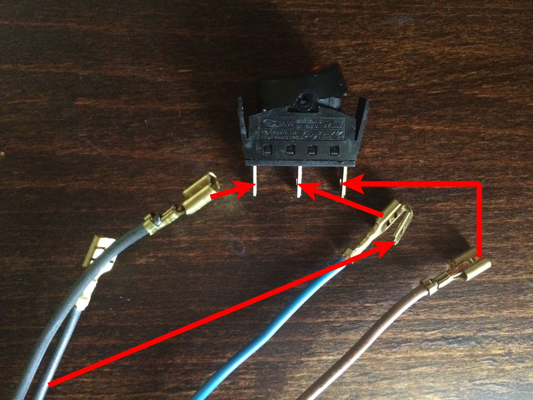

Don.Corleone
darvinya #64619 üzenetére
Csináltam egy képet a kapcsolóról, illetve a vezetékekről. A billenő kapcsolón a jobb szélső a sárga, ez talán a fény viszonyok miatt nem egyértelműen leolvasható. A régi kapcsoló be volt ragadva és ismerősöm úgy adta tovább, hogy valami mintha letört volna benne, de egy ezresért sikerült újat beszerezni, így nem is nagyon akartam vele bíbelődni.

darvinya
Don.Corleone #64618 üzenetére
Emlékezetből írom
Kapcsolón van ábra melyik a kapcsoló csatlakozók (1-3), a 2-es lámpa nulla és közös egyik szürkével.
Jobb lenne fénykép, mert már 3 éve nincs meg és akkor szereltem utoljára.
Típus hibája kapcsolónak csak annyi, hogy kapcsoláskor szikra képződik, emiatt elszenesedik belső érintkező, amit csak meg kell tisztítani és működik tovább. -
Don.Corleone
darvinya #64617 üzenetére
1160-as az enyém is.
Az alsó burkolatot lecsavartam, tovább nem akartam még menni, de annyit látok hogy a két szürke vezeték az felülre fut be valahova, vélhetőleg ez lehet a fűtő részé, a kék illetve barna vezeték pedig ahova a hálózati rész csatlakozik. Még annyit látok ami "érdekes" lehet, hogy a billenős kapcsolón 3 sarunak van hely, és az egyik szélső csatlakozó az sárga színű a többi alumínium. A kék vezeték lenne a nullás, amire még egy vezeték becsatlakozik?
darvinya
Don.Corleone #64613 üzenetére
Üdv
Pontosan melyik típus?
Le kellene követni mi hova megy.
Hőfok kapcsolón keresztül kapcsoljuk fűtőszálat.Régen volt 1160 típusom, s ha jól emlékszem rá, akkor kapcsolóra lámpa miatt fázis-nulla kellett, a nullát közösítésen keresztül kapta.
De ki kellene mérni kapcsolót, nehogy zárlatba kössék. -

Don.Corleone
Sziasztok! Nem tudom jó helyen járok-e, de bízok benne tudtok segíteni.
A páciens egy momert capriccio kávéfőző gép. Ismerőstől átvettem a gépet mert neki már nem volt rá szüksége, viszont a kapcsolója rossz volt, így ezzel a hibával jutott el hozzám. Rendeltem hozzá új kapcsolót, most már csak be kellene szerelni.
A kérdésem az lenne, hogy 4 vezeték megy a kapcsolóhoz (billenő világítós kapcsoló) kis sarukon viszont 3 csatlakozási lehetőség van magán a kapcsolón. Van 2 szürke bevonatú vezeték, egy barna és egy kék amin van pluszba egy kis csatlakozási lehetőség, így arra valamelyik kábel megy. A költői kérdés az lenne, melyiket hova kössem? Egy hozzá értő gondolom fél perc alatt össze dobja, nekem viszont ebben nincs rutinom. Neten keresgéltem ehhez a típushoz leírást, de semmi információ, örültem egyáltalán kacsolót is találtam hozzá ami kemény ezer forint volt.Előre is köszönöm a segítségeteket!
