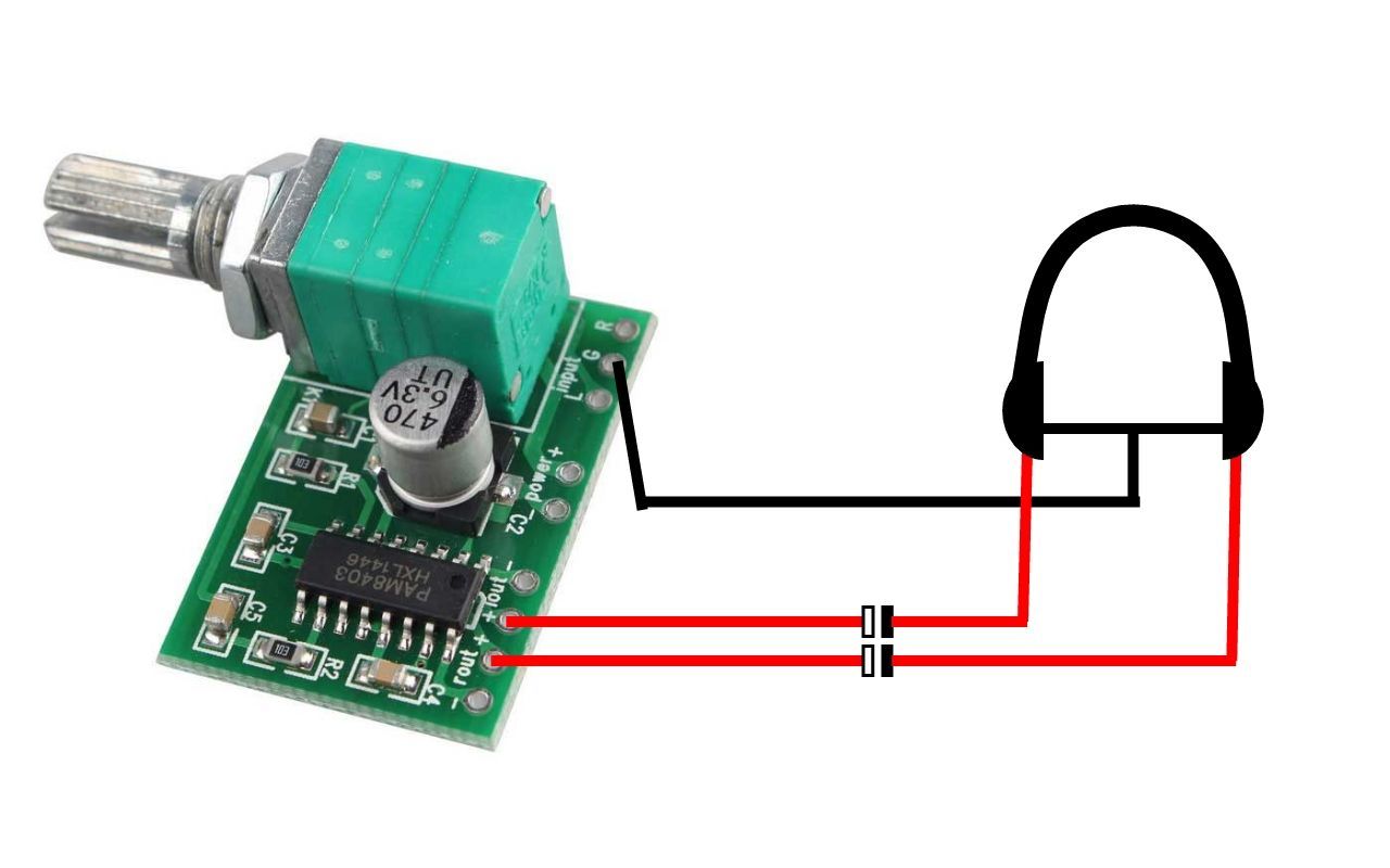

terapeuta007 #64892 üzenetére

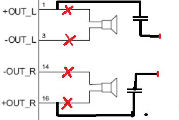

Ez ugyanaz, csak féláron. Itt 3 pin a kimenet (és van plusz bemenet, de minek, ha ott az előlapon az AUX...), ez mehet akkor a TDA 7498-ra? Az a gond, hogy van olyan autórádióm, amiben ilyen a hangszóró kimenet. Tehát közösítenem kellett a negatívot, és az is erősített...
Van itt ez a csodás minden egyben modul: [link]
Az audio kimenet vajon köthető erősítőre? Egy TDA7498 lapra kötném rá a kimenetét. Viszont probléma, hogy a modul képén a kimenet négy pin (két oldal +/-), ebből hogy csináljak 3 pint (L+/R+/GND)?

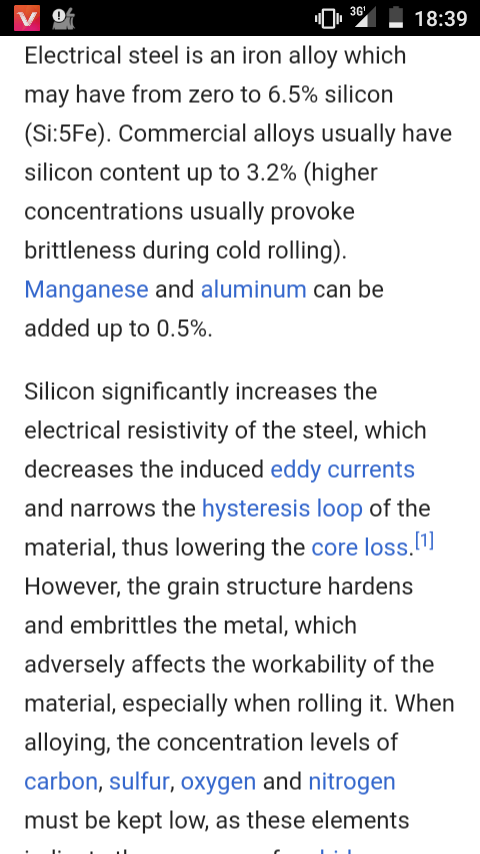

terapeuta007 #64886 üzenetére
Ferritgyűrű az préselt vas, ha szilíciumból készülne, akkor már inkább félvezető lenne.
Elég a induktívitást rakni, ugyanúgy szűri a zajt.

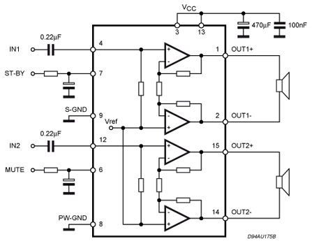

terapeuta007
tda 7297 szamitogepbe fejhalgato erositonek jo lehet?
ugye a tápegysegtol kapna a 12vot és az alaplapon az elolapi jack pinekrol kapna a bemenetet a kimenetere female jack dugo és kész.
menyire lesz zajos?

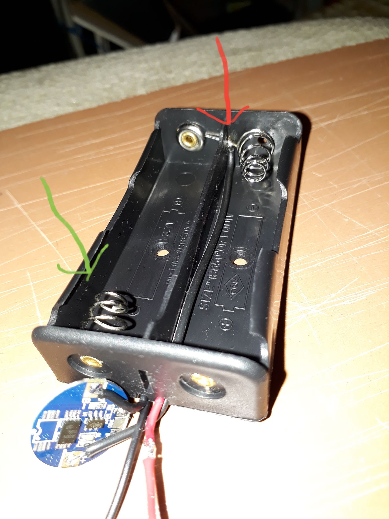

Persze, külön töltöm őket (ez a protection board egyébként túltöltés elleni védelmet is biztosítana), és az sem különösebben érdekel, ha a másik (védetlen) cella mondjuk 2V-ra merül, nem képviselnek különösebb értéket ezek a cellák, de azért azt szeretném, ha mégis legalább N alkalommal tudnám használni őket, ahol N > 1.
Azért mutattam meg nektek, hogy hátha vki nálam jobban átlátja ezt a kapcsolást, és észreveszi, hogy mondjuk például ebben a felállásban rákerülhet a teljes 8,4V az 1S védőáramkörre, valamilyen általam előre nem látott okból, amitől mondjuk kigyullad vagy elfüstöl. Elég sokat gondolkodtam, hogy hol is lenne jó megbontani ezt a dupla elemtartót, hogy ne kössem véletlenül mindkét cellát az 1S védelemre, elég összevissza lett, de úgy tűnik, hogy működőképes. -
Tankblock #64867 üzenetére
Ami nincs merítve? Ezt hogy érted?
Mivel sorba vannak kötve a cellák, azért nagyjából csak egyformán merülnek, nem? Nehezen tudom elképzelni, hogy a védelem nélküli cella 0V környékére lemegy, a védett meg marad 2,5V fölött, mindezt úgy, hogy a játék működésén nem vesszük észre.
Nem akarok rendelni, ez van itthon. -
Sziasztok! Megerősítésért jöttem.
Van itthon pár (laptopakksiból bontott, védelem nélküli) 18650 li-ion akksim, gyerekeim játékát akarom felokosítani vele. Két cellát kell sorba kötni, de védelem nélkül nem akarom betenni a játékba mert a gyerekek könnyen túlmerítik. Van itthon pár picike protection board-om, de csak egy cellához valók, úgy gondoltam, hogy ha az egyik cellát rákötöm egy ilyenre, azzal mindkettőt védeni fogom. Meg is csináltam ilyen módon. A board-ot kimérve (akku nélkül) a p+ és a b+ közt rövidzárat mértem, a p- és a b- közt szakadást, vagyis arra jutottam, hogy a board a negatív oldalt szakítja meg. A piros nyíllal jelzett ponttól kivezettem az egyik cella pozitív sarkát, a board b+ kivezetésére, a zöld nyíllal jelzett negatívat a b- kivezetésre kötöttem, a játék pedig az elemtartó eredeti negatív kivezetése helyett a prot. board p- lábáról kapja a negatívat. A végén legnagyobb meglepetésemre az egész működött, és nem jött ki füst belőle.
Szóval az érdekelne, hogy láttok-e benne hibát, vagy valamit, amire nem gondoltam, és később gond lehet belőle, vagy pedig építhetem be a cuccot a játékba?Köszi a segítséget előre is!

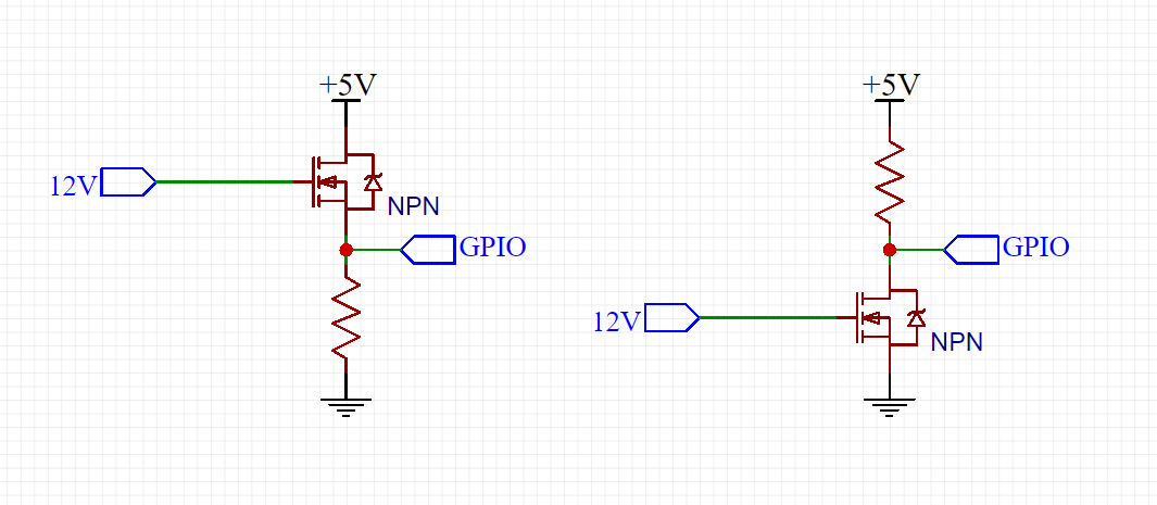

Teasüti
Motor fordulatszám szenzorából (gépjármű). Ezen úgy 16V-os csúcsfeszültséget mértem. Ezt egy 3,3V-os mikrokontroller fogja monitorozni. Mosfet-es szintillesztésnél elengánsabb megoldásról nem tudok. Szempont még, hogy a motorvezérlő ne érezze meg a külső áramkört, ezért ideális ide a Gate.
Lehetne használni fesz. osztót is zener diódával, de egyrészt ez rugalmasabb, másrészt nem foglal több helyet a NYÁK-on. Az összes GPIO bemeneten mosfet-es szintillesztést használok, mert low-side meghajtásnál Vgs(th) és Vgs(max) között bármilyen feszültséggel működik és ugye szigetel a Gate és D-S között. High-side esetén meg Vdd+Vgs(th) nyitófeszültséggel - mint ahogy most megtudtam - is még mindig beljebb vagyok, mintha fesz. osztót számolgatnék egy szűk tartományra. -
And
Teasüti
Na de didyman szerint: A D és S egyazon potenciálra kerülése azt jelenti, hogy a FET nyitva van
Értelmezésemben ez azt jelenti, hogy mindkét esetben ez történik.Amúgy értem amit írsz, baloldalt ez a potenciál 5V, jobboldalt meg GND. És az S feszültségéhez képest kell beállítani a G-t nyitáshoz. Ami ha jól értem ennél a szintillesztő kapcsolásnál teljesen mindegy akkor, hogy high-side vagy low-side kapcsol a fet, a 12V mindkét esetben elég a nyitáshoz.
And
Teasüti #64853 üzenetére
A bal oldali kapcsolással annyi a gond, hogy a source potenciálja nyitott fet esetén közel a tápfeszültségre (itt: 5V-ra) kerül, így a gate potenciált ahhoz képest is meg kellene emelni a nyitófeszültséggel (U_gs). Úgyhogy oda inkább p-csatornás mosfet (az NPN és PNP megnevezés csak bipoláris tranzisztorokra igaz!) kellene, amúgy az a kapcsolás szintén invertálna.
Mod: Ja, hogy 12V-os az U_gate, akkor eredeti formájában is működik, de 5V-os U_d-vel ez azért elég érdekes megoldás. -

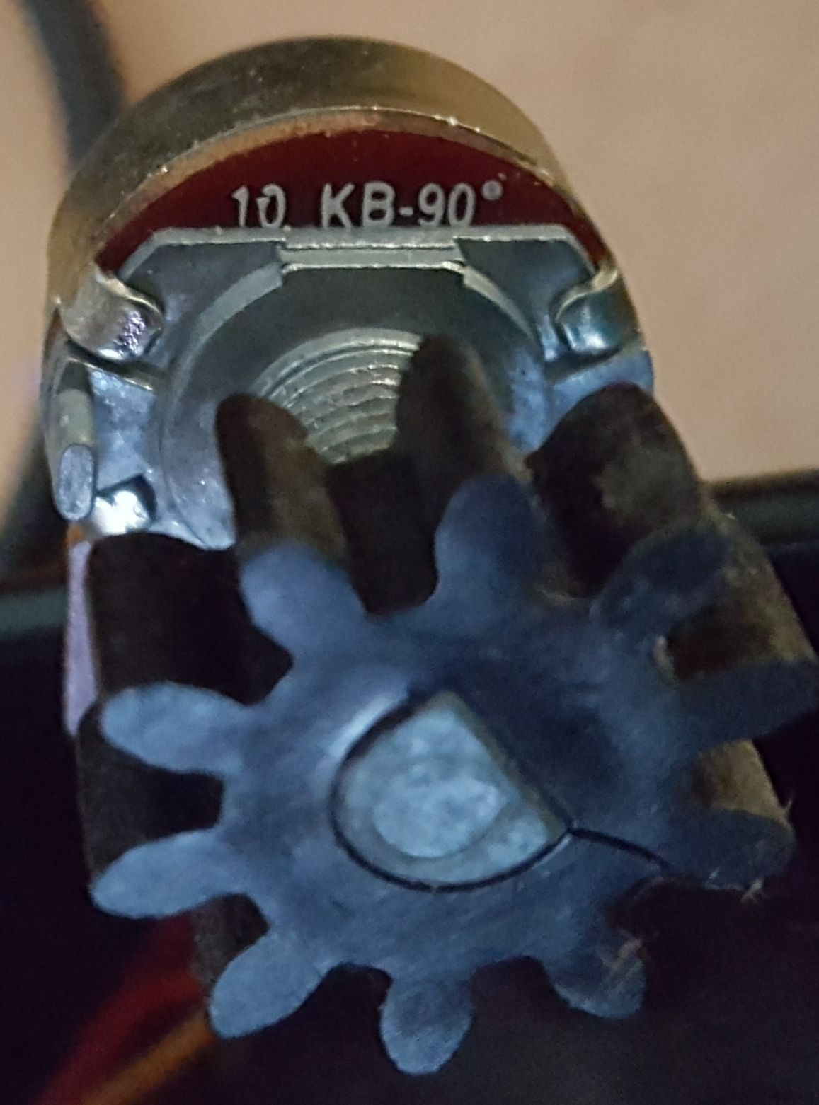

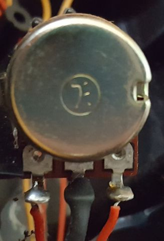

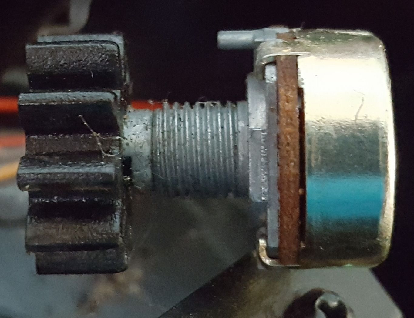

tzsolesz
Köszi a segítséget. Én a potméter teljes hosszát mértem, az 22mm. Ez a 16mm elég lesz? Megmérem hogy milyen a karaktere akkor így.
didyman
A harmadik linken lévő lesz jó neked, az elsőn lineárisat árulnak, ez meg a jelzése szerint B-s, logaritmikus. De kínai cuccoknál előfordul az ellenkezője is. Mérd ki a másikat, ha az is B-s. Középállásban, ha fele ellenállást mutat, akkor lineáris, vagyis A-s. Ha sokkal kevesebbet, B-s. Ha sokkal többet, akkor fordított logaritmikus (C).
tzsolesz
Sziasztok. Segítsetek nekem megkeresni ezt a potmétert a neten.
Egy kormányos gamepad fék és gázpedáljai vannak ezekkel szerelve. Össze vannak kötve. A fék működik, a gáz nem. Szétszedtem, és ki is kimértem, el van deformálódva belül az érintkező, nem ér már hozzá a szénréteghez.
Viszont nem találok ilyet sehol. Pont ilyen kellene, mert ahová megy, illeszkedik.
10 KB 90fok. Nagyjából 22mm a tengelyhossza, és kb. 7mm az átmérője. D alakú a vége. -

Üdv szakik!
Nagy hülyeséget csináltam... Vettem tegnap a LIDL-ben 4000-ért egy Cree LED-es, Li-Ion akksis lámpát. Lelövöm a poént, fordítva sikerült beleraknom az akksit. Egy kis fecnin van csak feltüntetve a polaritás, és ellentétesen a szokásos zseblámpákkal - a negatív van "befele". Figyelhettem volna...
Mindegy is, nem kapcsolt be, gondoltam le van merülve, és feltettem tölteni. Fenn volt 5 órát, langyosodott, de nem volt forró. Bekapcsolom, semmi. Szétszedtem, akkor láttam a bakit, megfordítottam az akksit, most világít szépen. A kérdésem, hogy ezzel a malőrrel kárt okozhattam az akksiban, vagy a töltőben? Kicsit mintha kifolyt volna belőle valami, de nem vészesen, és a lámpa is működik. Ilyen figyelmetlenséget... -
dangerzone #64798 üzenetére
A poti nem 10-20milliamperokra van gyártva, természetes hogy füstöl a szénpálya...
Használj aktív elemet, pl. tranzisztort és azt vezéreld a potenciométerrel.
Ezt a potit hangfrekvenciára már ne használd.10kiloohmon a 6 volt sehogyse, az az ellenállás tuti nem 10kohm.
R̲e̲m̲

nem igazán van különbség a 2 hangszóró között, érzékenység pedig nincs sajnos feltüntetve...
Az átviteli karakterisztikát meg megkapod, ha fejreállítod a grafikonokat... 100-200Hz kzött ahogy látod, megnő az impedancia, és a teljesítmény emiatt leesik a béka s***e alá. Olyan mint egy felüláteresztő szűrő.dangerzone
fényképezd már le azt a potit, illetve egyben az egészet
a leded elvileg nem is kéne világítson 10k-s előtéttel, ha kimatekozod csutkára letekert potival is 0,6mA, ha nem számolok a led nyitófeszével, ha igen, akkor csak 0,42mA. - bár előfordulhat, hogy ennyire kicsi a led, de nem gyakori... Én 5v esetén 330ohmot teszek, 12V-nál meg 1k-t.
a potméter akkor büdösödhet, ha felcseréled az egyik szélét a közepével. Akár füstölhet is.DonThomasino
