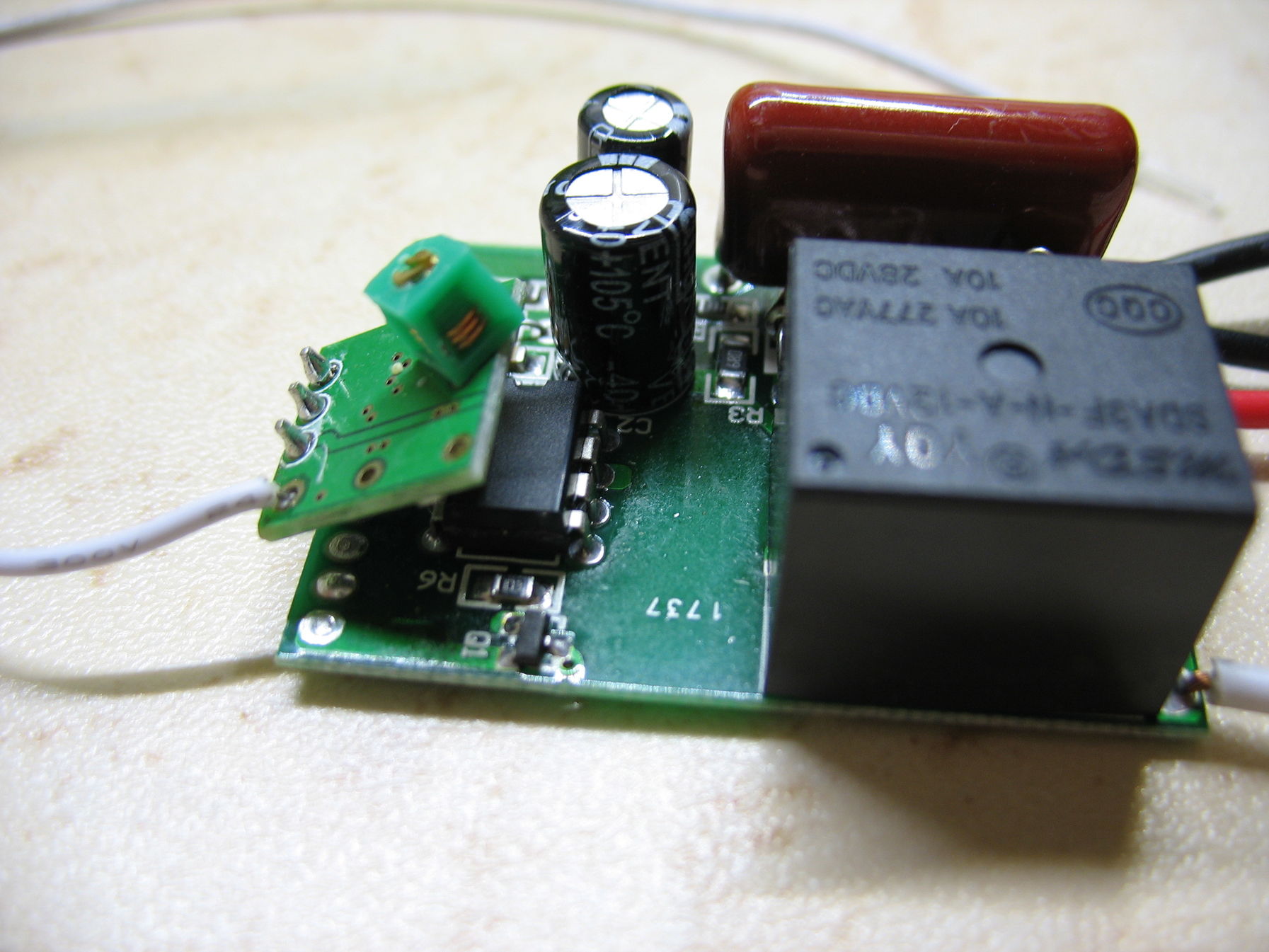

Tony21
Köszönöm mindkettőtöknek
Keresek rávalót és kicserélem, az lesz a legegyszerűbb.
Kernel
Tony21 #64447 üzenetére
Az IC adatlapját kell keresni és megnézni a lehetőségeket, vagy a relé előtt be lehet iktatni egy tranzisztoros fázisfordítást, akkor fordítva fog működni.
Relécsere sem nagy kaland, véletlenül pár napja csináltam hasonlót. Felváltva melegítve ki lehet fordítani előbb egyik, majd másik oldalra. Vagy pillanatpákára lehet hajlítani olyan rézhuzalt, ami egyszerre átéri a forrpontokat (mármint nem az összeset, csak egy-egy oldalt).
Nekem 24 V-ost kellett 12 V-osra cserélni, mert egy ilyen egységet kötöttem be TV stb. indítására és leállítására, ami a számítógépből kap 12 V-ot. Az RF-részt kiiktattam, adó nincs is hozzá, így vettem az ócskapiacon, önmagában.

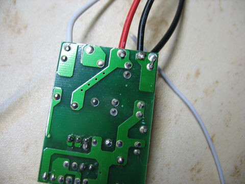

Kaptam egy RF kapcsolót, lámpák lennének rákötve.
A problémám, hogy táp alá helyezve egyből világít a kimenetére kötött lámpa, egyből húz a relé.
Ez annyira nem előnyös, mivel áramszünet helyreállta után bekapcsolja a kimenetére kötött cuccokat.
Át lehet alakítani valahogy, hogy default off legyen? (A fehér és a fekete a bemenet).
Vagy a képekről ezt nem lehet megállapítani? -

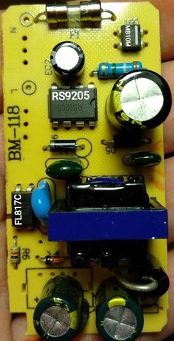

kmisi99 #64414 üzenetére
Ha jól látom, neked az aktív PFC-s változat van, vagyis nem ugyanaz, mint a folyamatábrás doksiban.
Ebből következik egyrészt, hogy a zárlat nem csak egyszerűen a Graetz-hídra terhelt rá, hanem az aktív PFC kimenetére is. Ettől akár annak egyenirányító diódája is tönkremehet, de az itt nem D210, hanem D602 és hűtőbordán van a sarokban.
D210 ebben a verzióban egy szekunder 24 V-ot előállító dióda, ami nem biztos, hogy zárlatos (nem illene bele a képbe, a kiváltó ok miatt). Sípolhatott a pufferkondi miatt is, de akkor meg kell várni, míg feltöltődik.
Ami még kiderült, hogy az R517 sajnos egy source-ellenállás, ami ráadásul (a szokottól eltérően) úgy van bekötve, hogy a kék kondi zárlata is arra tolja az áramot, nem a GND irányába.
Számodra ebből lényeges, hogy az R517 mindenképp cserélendő, még ha jelenleg jónak tűnik, akkor is.
Ha megszakad, azt ne tudd meg, sokkal komolyabb munkát igényel a javítás.

didyman
kmisi99 #64409 üzenetére
A kondi a FET D-S lába között volt (Kernel képén C817). Mérd ki a panelen azt az ellenállást a FET bordája mögött. Sípolnia kell. A FET D-S között zárlatot keresünk, de nem lesz, a kondi söntöli a FET-et. Ha az ellenállás nem szakadt, akkor kondi, dióda csere. A kondi az impulzustűrő, pár kV-os kell, hogy legyen (én ide mindig MKP fóliát rakok ilyen hiba esetén és nem tárcsát, ha van megfelelő méretű, ami elfér, egyrészt öngyógyuló, másrészt a nagyobb felületén többet tud disszipálni). A dióda típusához sem kell ragaszkodni. Ultragyors (minél kisebb trr), az eredetihez hasonló áramerősséget bíró típus elvégzi a dolgot jól. Ha az ellenállás elégett, akkor valószínűleg a PWM vezérlő is. Élesztéskor köss vele sorba egy 40 W-os izzót, az megvédi a FET-et, ha abnormális körülmény alakul ki a vezérlő miatt. Ha a táp elindul, akkor izzó nélkül mehet a terheléses próba.

Kernel #64408 üzenetére
Itt egy folyamatábra képekkel minden vacakkal, pont a tv-m táp paneljének javítására.
Ez alapján pillanatok alatt kiderült, hogy a D210-es dióda valóban zárlatos, de a leírás azt mondja hogy a MOSFET Q501 et is ki kell méricskélni.
De a Q501 et kimértem ahogy a leírás mondta és nem sípolt be a multiméter. Bár nekem külön van a multiméteren a dióda és a sípolós mérés nem tudom ez számít e.
Kernel
kmisi99 #64407 üzenetére
Milyen folyamatábra? Ez nem így működik, a MOSFET még soha nem ment tönkre attól, hogy a Drain lezáródik GND-re. Mármint esetemben magam is többször tartottam tőle (noha nem kellene, hiszen láthatóan csak a tápot zárja le, nem a MOSFET-et terheli túlárammal), de mindig kiderült, hogy ártalmatlan ilyen szempontból.
Diódát említettem előzőleg, ami logikus következmény ilyenkor, ugyanakkor szakmailag semmiség.
Első tájékozódó mérés mehet beforrasztva, mindkét állásban.
kmisi99
Kernel #64404 üzenetére
Na találtam egy folyamatábrát pont ennek a nyáknak a javítására és már rögtön az elején egy dióda zárlatba is ment, szóval nem csak ez a kondi halt le, ha lesz időm mindent kimérek amit a folyamatábra mutat majd, mert a folyamatábra szerint mosfet is esélyesen zárlatba ment.
A mosfet a leírás alapján nem zárlatos, (mosfet-et lehet úgy mérni multiméterrel, hogy be van forrasztva?)
A multiméteremen külön van a dióda és külön a sípolós mérés, elég csak kisípolni? -
Kernel
didyman #64405 üzenetére
Azért írtam, hogy csodálkozom, mert folyamatosan másról beszéltél / írtál. Abból vontam le, hogy mintha még nem is láttál volna ilyet.
Amiről te beszélsz, source-ellenállás kiégése (elég csúnyán kiég általában), nem a szóban forgó kék kondenzátor hibájával van összefüggésben, vagyis egy téves logikai útvonalat / következtetést véltem látni a hozzászólásaidban.
Amiről te beszéltél, D-S zárlat miatt ég ki a source-ellenállás. Utána térhetnénk ki arra, hogy miért is keletkezett a D-S zárlat, ami további téma lenne, ha arról lenne szó.
Kernel
kmisi99 #64403 üzenetére
Ez a hiba forrása, ahogy említettem, a folyamatos impulzusterheléstől melegszik, majd egyszer feladja.
Viszont a zárlat miatt tönkremegy még, jobb esetben csak a biztosíték, vagy az említett alkatrészek, ami szintén nem nagy kaland. Amennyiben a szóban forgó Drain-GND kondenzátorról van szó.
