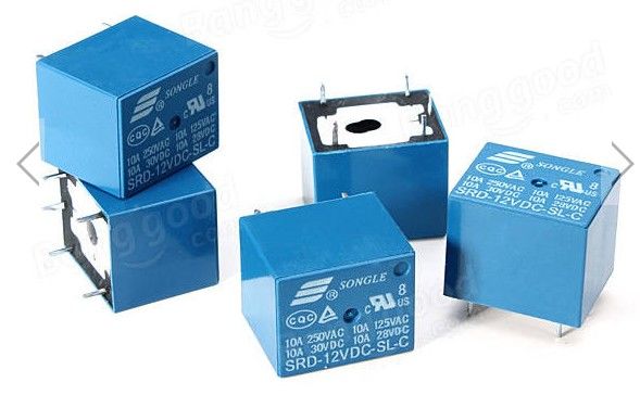

#65198
A dióda valamilyen 1A-es egyenirányító lehet, pl 1N 4007, BY 133, stb.
Korábban linkelték, de itt van a relé adatlapja.
A kis téglalap jelképezi a tekercset.
Azzal párhuzamosan kösd a diódát, oly módon, hogy a rajta lévő csík
a táp pozitív felére mutasson. -

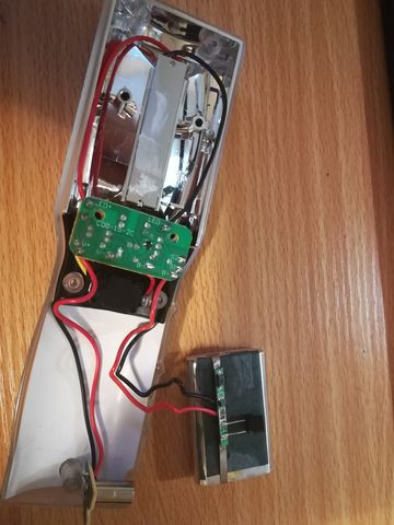

#65195
Van egy védő elektronika, ami két kis szalaggal csatlakozik az akkuhoz.
Ha nincs, kölcsönkérsz egy multimétert, és a szalagokon mérsz feszültséget.
Ha ott van feszültség, (Töltő közben kihúzva.) ohmmérővel megméred a két
hosszú lábbal beforrasztott fekete, négyzet alakú alkatrész lábai közt
az ellenállást. (A lámpa közben kikapcsolva legyen.)
Ha nem kb 0 ohmot mérsz, próbaképpen rövidre zárhatod a 2 lábat.Szerk: Vissza az egész, akkor a védelem dual FET-je éghetett ki,
azt sajna nem tudod javítani.
Amúgy ha jól látom, amit linkeltél, azon is van védelem, úgyhogy
felhasználható az eredeti pótlására. Kérdés, megéri-e. -

#65193
Előtte azért megnézném, hogy az a kis fekete négyzet alakú
alkatrész sorba van-e kötve az akkuval és nem szakadt-e.
Ha mindkét válasz igen, az alkatrészt rövidre zárnám, és ha nem
melegszik a cella töltés, vagy kisütés közben, nyugodtan használnám.(#65188) didyman: Teljesen igazad van, de ez itt egy egyszerű relé.

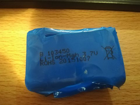

sziasztok
adott egy lámpa. zseblámpa. akksis.. sztem meggyilkoltam... töltést jelez de nincs benne delej, nem világít.
leolvastam az akksiról, 3.7V B 103450...
ez alapján találtam ezt-azt a neten...
kérdés:
ha netán veszek a B 103450 alapján egy ilyet bele ( [link] ).. behekkelem pirosat a piroshoz, feketét a feketéhez és kész?!...
VAGY gondoskodnom kell/ene a töltőről is?!...

Songle SRD-12VDC-SL-C relét akarok használni.
Nem nagyon találok az adatlapján infót erről...a két lábra amire rá kell kötni hogy működésbe lépjen,
számít-e a polaritása hogy hol van a 12V pozitív és negatív lába?

Dióda, hát persze!

SCART erősítőhőz kell, mert fülhallgató kimenetet kevés erősítő bírja kompenzálni, hogy ne torzítson.
Miért? Fejhallgatókimenetek feszültsége egy 32ohmos terhelésen specifikált 1mW teljesítménynél 100mV nagyságrendben van.. És még ezt lehet halkítani, nulla értékre. Melyik erősítő nem tud megemészteni 100mV bemeneti feszültséget?
Ha mikrofon vagy a phone bemenetre kötik, oké de egy line in még a leggagyibb készüléken is gond nélkül fogadja. Telefonodat kötötted már végfokra, hifi toronyra? Semmi gond nincs, énnálam otthon 3 bemeneti eszköz is simán lekezeli a szituációt.
Egy ezeréves Orion SE260 és egy laptop meg egy htpc hangkártya. Meg haveromnál a mini hifi stb.Ha azzal érvelsz hogy a szokottnál zajosabb, azt talán elfogadom, a kis végfok hibájából de hogy torzítson mert túlhajtja, az nem igaz.
