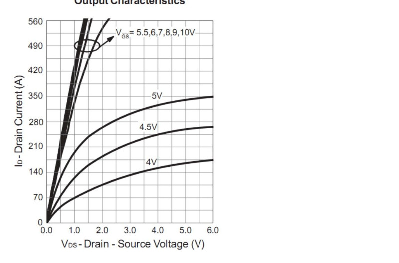

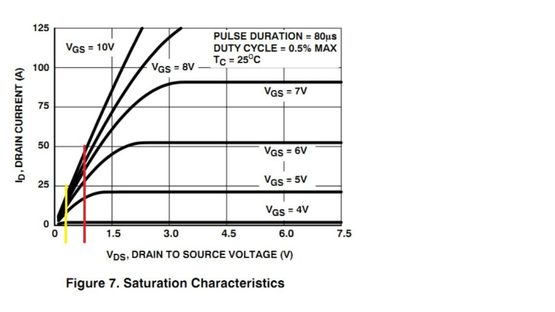

Ez a kiindulás alapja, az adatlapból van a diagram:
A színes vonalakat berajzoltam.
A csatornaellenállás sajnos nem statikus érték hanem az áram és a Vgs függvényében dinamikusa változó érték, ami a határáram környékén ár nagyon megnövekszik.
Látható hogy 50amper 10V gate feszültséggel 0,75 voltot fog ejteni a feten azaz ilyenkor 37,5W lesz a disszipáció. Ami rengeteg.
Ugyanez 25 ampernél 10V gate, 02V esés az 5W.
Jól látszik hogy pl. 5V gate feszültséggel ez a fet alkalmatlan 10 ampernél többre.
És az is látszik hogy ez a fet reálisan nézve nem alkalmas 30-35 ampernél többre.
Itt egy másik fet adatlap, ez más kategória, ilyet használok az inverterembe, HY5608W
Névlegesen 0,0015 azaz 1,5milliohm a D-S ellenállás, ami a te fetednél 1 nagyságrenddel kisebb és ez bizony pregnánsan meg is mutatkozik.
Ez a fet 50ampernél 2-3W körül fog disszipálni, míg tiéd 37,5 wattot.
A számolásom valószínű helyes mert 4 ilyen fet egy tenyérnyi bordán vidáman kapcsolga H hídban 57 ampert és a borda kézmelegnél még soha nem volt melegebb.
Nem tudom mekkora áramot kapcsolnál.
Ha 10-12A körül max, akkor a RFP50n06 is tökéletesen megfelel, akár 8V gate meghajtással is, akár hűtés nélkül is mivel itt 3W körül lesz a disszipáció.
Ha 30-40-50A kell akkor vagy erősen hűteni kell ami meg ugye elpocsékolt energia, vagy kedvezőbb paraméterekkel rendelkező fetet kell választani. Ami meg sokkal drágább.
Ezt hívják kompromisszumnak -

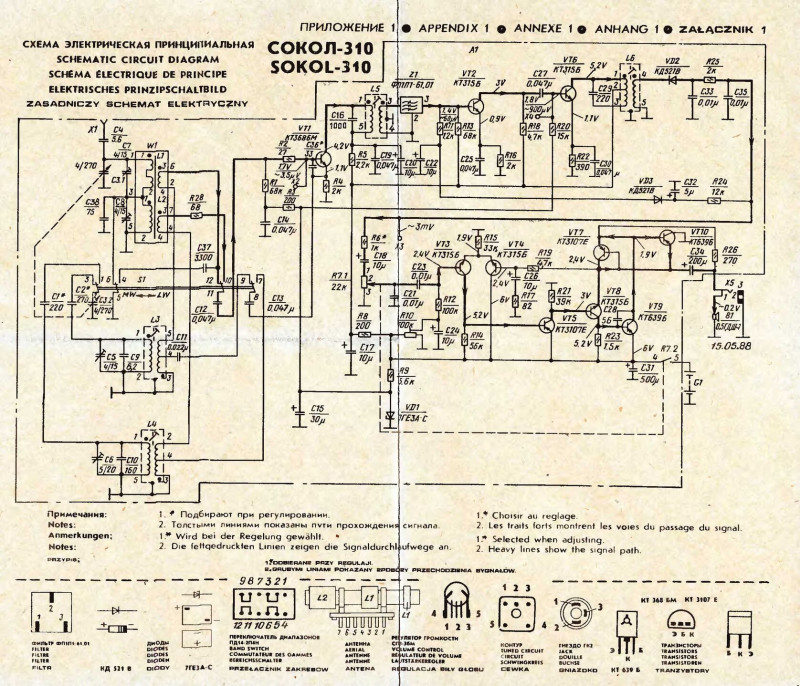

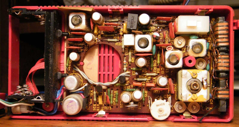

Találtam a rádió paneljáról kapcsolási rajzot is.
A tapasztalattal sajnos bajban vagyok, az nincs túl sok. -

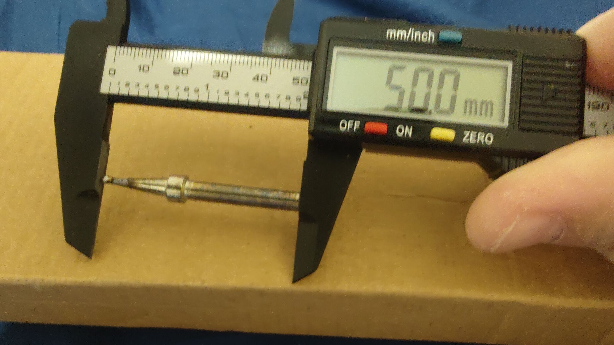

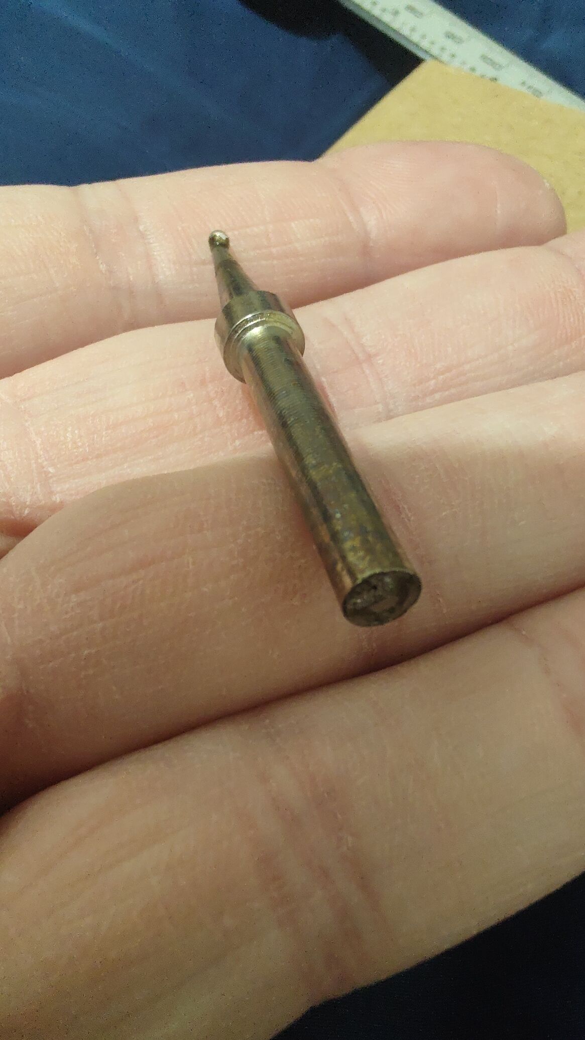

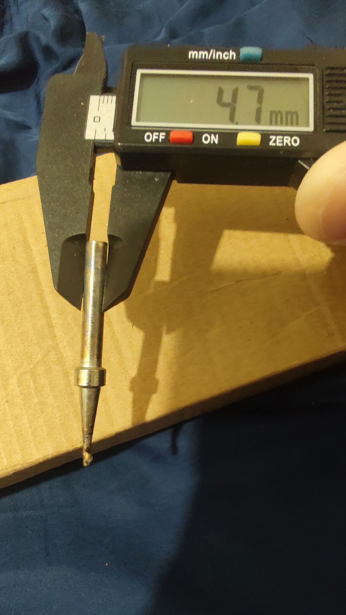

Az az állomásom kb 15 éves. Csak hegy kellene bele, több féle.Most nem vagyok otthon, nem tudom lemérni.
Vettem hasonlót bele de fél miliméter a különbség és nem melegíti fel. Tettem köré alufoliát, nem jó.
Tekertem köré vékony drótot, az jó volt egy ideig, de lötyög és szenvedés forrasztani vele. Így inkább vettem egyet amit megláttam.
Most még gagyibbat vettem. £15 volt, gondolom minőségi lesz
Falun elmegy, városba nem nézik
Hétvégére megjön és letesztelem.Majd ha haza érek lemérem a hegyet
lanszelot
Tudom a méreteket, de sehol sincs hozzá hegy.
Nézd meg uk amazon, uk ebay.Semmi.
Ez magyar gyártmány, csak otthon kapni.Reggie0:

Először is köszönöm szépen a válaszokat.
Annak a pákának nincs semmi baja
Azért szeretném lecserélni, mert nincs hozzá sehol páka hegy.
Sajnos nem Mo-on élek.Azt a másik kínait is pont emiatt vettem /a kínai tört el/
A kinai 900M -es hegyekkel van.
