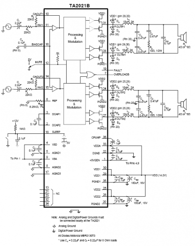

Lompos48
Nézd meg a TA2021 adatlapját. Maga az IC van hídkapcsolású 2 csatornásra építve. Ugyanott látszik az is, hogy a 25W-ot 14.5V-os táplálás mellett 4 ohmos terhelésen "hozza" 10%-os THD mellett.
A többszáz wattos végfokok konverterrel vannak megépítve, ráadásul akár 0.5 ohmos hangszórókat is használnak már. Ezeknél megnézném a hangszórókábeleket is.@Ribi Van!

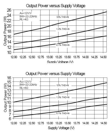

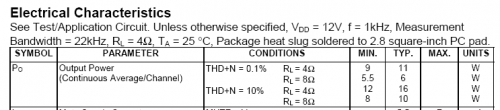

zka67
Kernel #40878 üzenetére
Szia, azt mondod hogy
a feltüntetett 25 W teljesítmény kicsit kamu, mert a gépben csak 12 V-ról üzemel, abból nem lehet annyit kihozni.
Dehogynem lehet. Gondolj csak az autókban levő több száz wattos végfokokra.
Egyébként a 25W úgy jön ki, hogy hídkapcsolású végfok lehet benne, és a zenei teljesítménynek adják meg a 25W-ot. Szinuszosban kb. 20W-ot is tudhat akár...

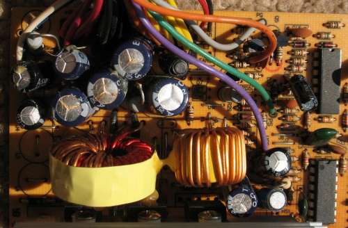

vodkaboy22 #40876 üzenetére
A kondenzátorok színvilága fogott meg
Viccet félre téve eszem ágában sem lenne PC-be rakni legfőképp PC tápra kötni.Kapna egy szép dobozt,analóg tápot stb.
Ahogy nézegettem több hasonló példányokat ezen találtan "legjobbnak" tűnő kondikat. -
Kernel
totya694 #40873 üzenetére
Elvileg 2 db ilyen panellal ugyanott vagy, ha bedobozolod: [TA2024]
Amit linkeltél, olyan is van eBay-en, önálló panel, kártya, vagy dobozolt formában is: TA2021
A feltüntetett 25 W teljesítmény kicsit kamu, mert a gépben csak 12 V-ról üzemel, abból nem lehet annyit kihozni.
TA2021 vagy TA2024, azonos tápból, azonos torzítással, közel azonos teljesítményt tud előállítani, ami persze általában vonatkozik sok erősítőre.
TA2021:
TA2024-hez csak ilyen táblázatot láttam, ahol 12 V-ra van definiálva, de így is össze lehet hasonlítani a felső grafikonnal, hogy nagyjából ugyanaz, mellesleg az IC-k belső felépítése is ugyanaz:

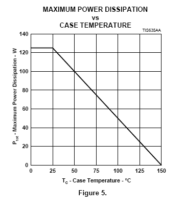

hNp88
Lompos48 #40871 üzenetére
"nem mindegy a 90W által termelt hőt 2cm²-n átadni a hűtőbordának, vagy egymástól bizonyos távolságra 2 x 3...4 cm²-en."
... ez az, amire igazából alig gondoltam.
hát, próba-szerencse alapon holnap átépítem a már meglévőt, és a tanácsod alapján meglátjuk, mi lesz.
köszönöm a segítséget
Lompos48
Az említett 1°C/W-os paraméter a tokozás, de a szilíciummorzsa kialakításából is ered és lett jobb. Ebből a szempontból előnyben van a BD249. Amit szuggerálni próbáltam a 2 tranzisztoros megoldással az, hogy nem mindegy a 90W által termelt hőt 2cm²-n átadni a hűtőbordának, vagy egymástól bizonyos távolságra 2 x 3...4 cm²-en. Mert annak a hőnek el kell oszolnia a borda egészében és át kell adódnia a környezetnek. És a tranzisztor-szigetelő-paszta-borda-környezet lánc mindegyik szegmense rendelkezik egy-egy Rth értékkel.
Ezek után nem tudom kapásból megmondani melyik megoldás lenne jobb. Én kipróbálnám a meglevő tápban a cserét és tapogatással saccolgatnám azonos körülmények közt melyik a melegebb. Ha egyértelmű, akkor tudod mi a teendő az utánépítettben. -
Lompos48
Gondolom mindkét tranzisztor ugyanazon a bordán izzad(t). Ebben az esetben egy helyes szereléssel (sima felületek, paszta, vékony szigetelés, ha kell) talán jobban jársz a BD249-cel. Két ok miatt is: nagyobb az áramerősítési tényezője (ami nem sokat jelent egy soros szabályzónál) és jobb a termikus ellenállása: 1°C/W az öreg típus 1.5°C/W-jához képest.
Azt ellenben hozzátenném, hogy akár 115, akár 125W a Ptot maximális disszipált teljesítmény, nem "szokás" huzamosan 90W-on hajtani az ilyeneket. Nem volt hülye, aki 2 tranzisztort tett, már csak a hőelosztás miatt sem a radiátoron. -
Kernel
30 V C-E feszültség és 3 A mellett 90 W-ot kell elfűteni a tranzisztornak, ami elvileg beleférne a maximális 125 W-ba, de ahhoz már elég jó hűtés szükséges. Biztonsági alapon bizonyára jobb lenne kettő párhuzamosan, vagy megpróbálhatod eggyel is, csak akkor oda kell figyelni, meg az sem mindegy, hogy folyamatos, állandó terhelés van, vagy nem.
Azt talán nem kell mondani, csak az egyértelműség kedvéért teszem hozzá, hogy nem a táp kimeneti feszültsége számít, hanem a C-E különbözet.
hNp88
darvinya #40860 üzenetére
nem az a baj, hogy nincs.
jé, mennyivel olcsóbb a helyi bolthoz képest
a labortápomat bővítem (építek belőle mégegyet), aminek az áteresztő tranzisztorai 2x2N3055, párhuzamosan bekötve. csak BD249-ből van itthon, nem kellene külön még kettőt vennem, és a már meglévő tápban is kicserélném a BD-re, így jobban elférnék a hűtőbordán is.
ahogy nézem, 1 db 2N3055 magában is el kellene, hogy bírja ezt a teljesítményt, de gondolom, nem véletlenül tervezték 2 darab párhuzamos tranzisztorral a kapcsolást; nagyon megsütni meg semmit nem akarok.
bocs, ha kissé zagyválok most, reggel bevettem a fogalmazásgátlót, most meg már nagyon este van.
hNp88
két darab 2N3055 max. 30V/3A mellett kiváltható egy darab BD249C-vel?

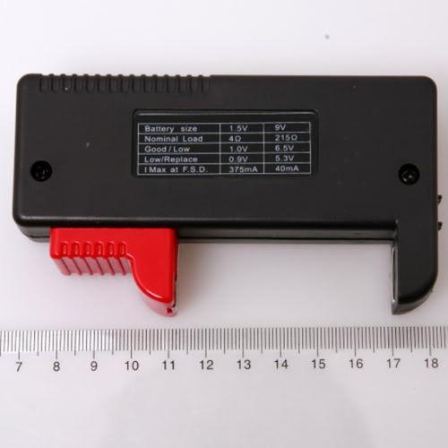

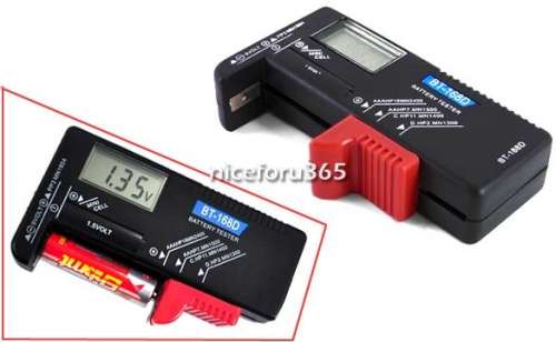

Kernel
szabifotos #40853 üzenetére
Van LCD-s változata is, én is nézegettem már régebben: [link]
Elemeknél és akkunál is a pillanatnyi állapot megbecsülésére lehet használni. Az LCD-s jobb lenne szerintem, ha mér mondjuk századvoltot is. De ha fogsz egy multimétert, meg egy alkalmas ellenállást műterhelésnek, kb. ugyanott vagy, csak a linkelt eszköz esetleg praktikusabb valamivel.
Bizonyára képez az is valamennyi műterhelést, de ha nagykapacitású akkut szeretnél tesztelni, ahhoz nem biztos, hogy elegendő, mivel nem kimondott akkuteszter, csak általános elemvizsgáló.
Feltöltés után közvetlenül még jónak mutatkozik általában egy öreg akku is, de ha rámérsz később is párszor, abból lehetne esetleg következtetni, hogy milyen hamar, mennyire gyengül.
PHM
Ad az akkura valamilyen terhelést, s közben méri a kapocsfeszültséget.
Összehasonlításra, némi tapasztalat után az akku állapotának
megsaccolására alkalmas, egyébre nem. -
szabifotos
Egy ILYEN kis eszköz hogyan méri az akku állapotát? Tegyük fel egy elöregedett AA NiMh akkut leveszek a töltőről a töltés végén, akkor ez jó állapotúnak jelezné vagy tényleg kimutatná, hogy az az akku már kuka..?

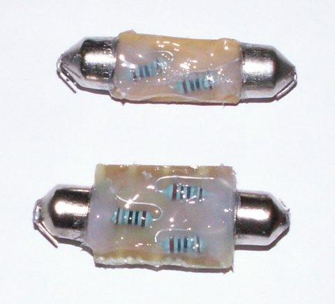

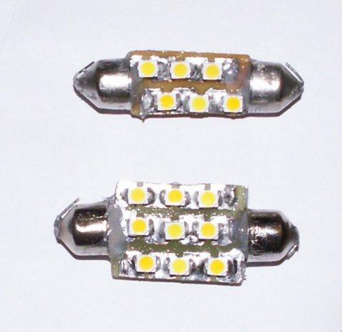

Batman2
LEDes szoffita rossz izzók végeivel és hulladék nyákkal:
Az ötlet nyilván nem új, tele a net, meg a boltok "gyáriakkal".
Tavaly vettem kettőt boltban, vagy ezresért, betettem a rendszámtábla világításba. Gondoltam, na ehhez már nem kell hozzányúlni belátható időn belül, örök élet.
Pár hét múlva épp mentem este rámolni a csomagtartóba, a helyzetfényt meg még valamiért égve hagytam. Ámulva vettem észre, hogy az egyik LEDes szoffita már semmit sem világít, a másik meg ütemesen villog !
Szétszedtem az egyiket, hogy kicsit jobban megnézzem, nem mintha bármi elektronikát vártam volna benne, ami a villogását okozhatta. Maga a LED chip hülyült meg így. Annyit azért észrevettem, hogy túl kicsi értékű ellenállást tettek bele, nyomatta vagy 27mA-rel a LEDeket, ez is hozzájárulhatott a hamari halálozásukhoz, no meg, hogy szerintem eleve hulladékból, selejtből készítették.Szóval emiatt álltam neki, még egy ilyen egyszerű, készen kapható dolgot is magam készíteni.
Ebben biztos tudom, hogy nincsen túlhajtva a LED, másrészt biztos tudom, hogy nem selejtes, hanem minőségi LEDet tettem bele. harmadrészt nem feltétlen szeretem a hideg, pláne kékeslilás fényű LEDeket, azoknak eleve kicsi a fényerejük és természetellenes számomra a színük. Ezeket meg meleg fehérekkel készítettem. Az eredeti, megfeketedett 5W ízzóknál sokkal nagyobb még a 6LEDes fénye is, és a színe is világosabb, fehérebb, a 9 LEDes pedig még a 10W-os szoffitánál is erősebb, a színük pedig szinte azonos.Üdv.

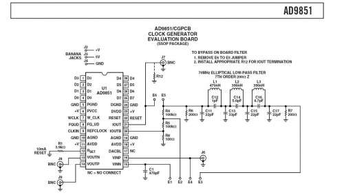

Lompos48
CPT.Pirk #40809 üzenetére
Gondolom a Wideband és Narrowband Spurious-Free Dynamic Range adatlapi definíciójából adódik.
A szűrő tervezéshez aránylag több forrás is fellelhető a neten. Kipróbálható.
CPT.Pirk
Jómunkásember
Mi alapján, hogyan lehet 7-ed rendű elliptikus szűrőt tervezni? Sikerült szereznem két jó képességű DDS IC-t [AD9851 pdf], a felső határ nekik 180MHz-es előállított szinusz vagy négyszög jel.
Nos ez lenne a régebben említett wobbler szkópos projektem továbbfejlesztése, ahol a jel generátor szerepét venné át az amúgy is félig tönkrement egyszerű DAC-tól az FPGA után.
A datasheetben ez a kapcsolás szerepel, mint példa kapcsolás és ennek a szűrőjét valamiért 70MHz-re méretezték.
A szűrő tervezésben nem vagyok otthon, szal ha valaki tudja hogy miért 70MHz-re van méretezve, vagy hogy miként kell ilyen szűrőt méretezni, az ne tartsa magában.*Az iout kimenet az gnd és plusztáp között mozog, az ioutb pedig +- táp között, mindkettő áramgenerátoros. Valamiért csak ez utóbbit szűrték a bemutató kártyán.
