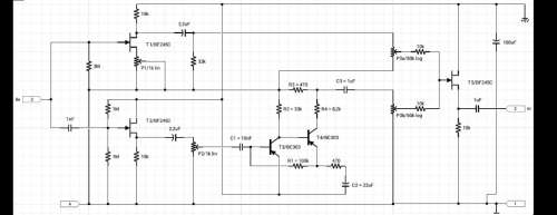

Elvileg nem látszik akadály, T1 torzító, T2, T3, T4 lineáris erősítő, T5 a két ágat összekeveri.

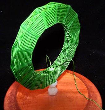

Miért jobb egy ilyen tekercs, mint a "sima"?
Annyit sikerült kiderítenem, hogy kevesebb a kapacitása, de ez egyébként sem számottevő (?) egy sima légmagos tekercshez képest.
Vagy a kristályvevőkben, ahová ezt szánják, ott már számít? -

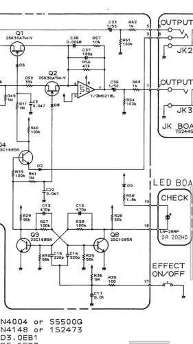

PDF file és csak ennyit tudtam látható kép mentést csinálni.
Mint írtam ez egy kórus pedál.
Ezért 2 jelre van szüksége.
1. a Q1 kör az eredeti jel
2. a Q2 kör a modulált (MN3007, MN3101)Ha keverőt használnak akkor szebb hangzást lehet kihozni, mivel külön keverhető az eredeti jel és a modulált.
darvinya
Üdv mesterek
Jól gondolom, hogy a Q4 egy olyan „kapcsoló” amivel nem csak Q1-Q2 között kapcsol.
Hanem a JK2-vel testtel záró kapcsoló is ami közvetlenül „kikapcsolja” a Q1-t.Mivel nekem ez nem kell, ezért Q4 kör elhagyása után a Q1 kapcsoló kört R11-et a 18-as kivezetéshez kötném.
Kérdésem ez így jó és helyesen fog kapcsolni?

darvinya #39045 üzenetére
Kérdésem, hogy befolyásolhatja a Q5 rossz behelyéze(bár kétlem, hiszen az egy kapcsoló).
Azért hagyjuk meg neki a JFET mivoltát, még ha analóg kapcsoló szerepét is tölti be. És egy kapcsolónál se cserélgetheted fel a kontaktusokat a kapcsolószárral.
Tekints úgy rá, mint egy "rossz" kapcsolóra, ami nem tud rövidre zárni, hanem csak egy párszáz ohmos kontaktusra képes. De azt sem szabad keverni a vezérlőelektródával.

Lompos48 #39044 üzenetére
Akkor kukázom.
Már csak a Q3-as rejtély/hibát kellene megoldani.(legtöbbször sok átnézés után jövök ide kérdezni)
E nélkül működik, de túl erős a leadott jel.
Így alig lehet hangerő potméterét feljebb tekerni.Kérdésem, hogy befolyásolhatja a Q5 rossz behelyéze(bár kétlem, hiszen az egy kapcsoló).

Lompos48 #39035 üzenetére
Kimértem és ezek az értékek vannak amit írsz.
CH1 rajznál sem jó mert ott a kapcsoló összezárja a két polust, ha a táp alzat leírását nézzük.
Igen a sztereó aljzat jobb oldali lábán keresztül zárul a test/-.
Amúgy itt fordított bekötésű a táp aljazat, azaz a külső rész a pozitív és a belső a negatív.
Így tudja kapcsolni/leválasztani az elem +-t a táp +-t.Javítottam a rajzot az elkészített nyákot alapul véve.
A változás a védelem kapcsán annyi, hogy a mély és a magas szűkebb tartományú lesz és inkább a közép tartomány érvényesül.

darvinya #39030 üzenetére
...amint a használom a kapcsolást, alig van hangja a kikapcsolt torzító nem működik.
A Q3 emitterében jel nélkül egy 3.8-3.9V-os egyenszint kell legyen, mert az R12 így hat rá, ha a 4.5V-os táp él. Jellel pedig a bázisra, a Q5-től vagy Q10-től érkező jelet ismétli kis DC eltolással, ami itt nem fontos. Ebből ennyi. Más nincs.
...a negatív polusra tervezet dióda+ellenállás polaritás védelem beiktatása hangzás változást okoz kis mértékben.
Nem tudom mit nevezel védelemnek. A két bemenet (input és AC adaptor) elég furcsán van ott bekötve. Őszintén nem is értem egészen. Az AC adaptor-nál nem lehet AC-t rákötni, esetleg ott is DC-ról lehet szó, amit tényleg egy hálózati adapter állít elő. Azt sem értem, hogy mit keres az elem a bemenet egyik jelkontaktusára kötve, mert szerintem az egy sztereo jack fogadására való.
Tény, hogy ez a táplálás becsületesen a hónapokkal korábbanbogarászott boss CH-1 kapcsolási rajzában volt becsületesen megoldva. -

Lompos48 #39029 üzenetére
Épp ezért nem értem mi lehet a gond.
Vagy már 100x átnéztem ezt a rajzot kapcsolást, minden jó egyezik a rajzzal.
De amint a használom a kapcsolást, alig van hangja a kikapcsolt torzító nem működik.
Amit még észre vettem, hogy a negatív polusra tervezet dióda+ellenállás polaritás védelem beiktatása hangzás változást okoz kis mértékben.
Ez is egy rejtély. -

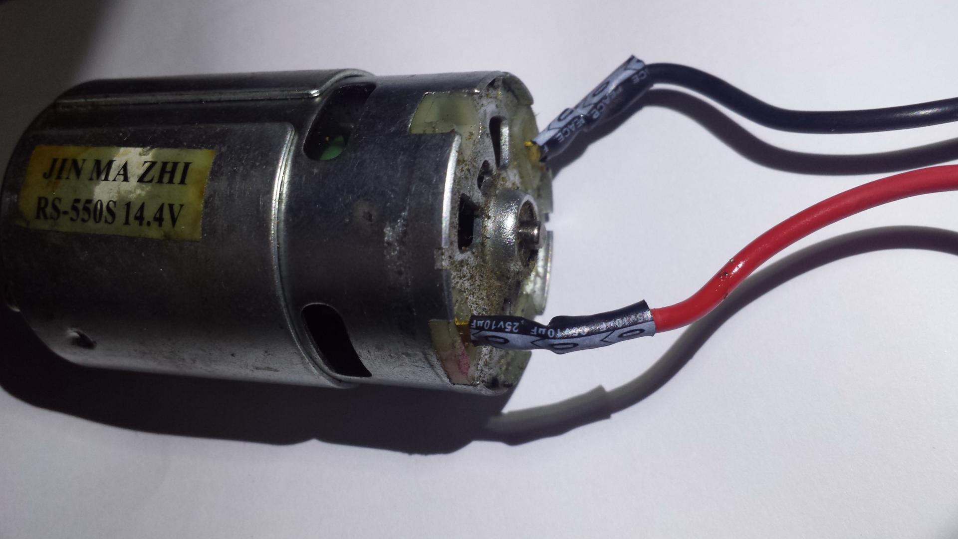

Előre jelzem hogy nem vagyok szakember de egy alkatrész kicserélésével nincs gondom.
Kérdésem a következő: Behalt a ventilátorom, illetve hiába kapcsolom a legnagyobb fokozatba, nem teljes sebességgel pörög. Még régen olvastam erről, hogy valamit ki kell benne cserélni (mert "elfáradt") de nem emlékszem hogy mit, és a cikket sem találom.Gondolom egy hozzáértőnek nem jelent problémát, sötét agyamat felvilágosítani.
Köszi. -
