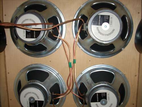

Működés szempontjából igen.
Az egyik rajzon 2 sorba kapcsolt hangszóró van párhuzamosan kötve,
míg a másikon 2 párhuzamosan kapcsolt hangszóró van sorba kötve.
Mindkét esetben egy 8 ohmos hangszóró csoportot kapsz, amely
négyszeres teljesítménnyel terhelhető.
Mindegy, hogy melyiket valósítod meg. -
rostiron
Hangfal bekötésbe tudtok segíteni ?? 4db 8 ohmos hangszórót kell bekötnöm egy ládába, a két bekötés közül melyik a jobb ??? Illetve van más variáció is ??
soros-soros-párhuzamos
párhuzamos-párhuzamos-soros -

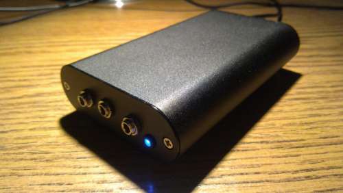

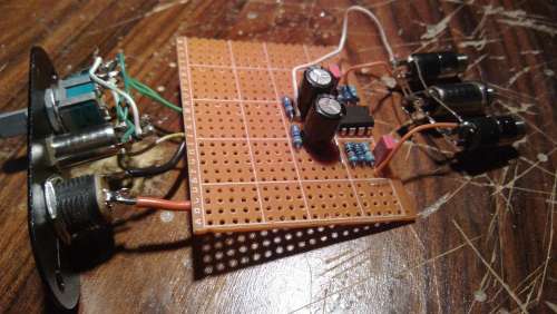

krisztianAMG
darvinya #38179 üzenetére
Azok kimenetek.
A bemenet hátul van a potméterrel. "Kicsit" fura elrendezés, tudom... Eredetileg előerősítőnek indult, hogy a kivezérlésjelző (díszként) teljesen felfusson még telefonos jelszintről is, de közben úgy döntöttem, hogy megcsinálom normális alkatrészeből és jó lesz fejeshez is.

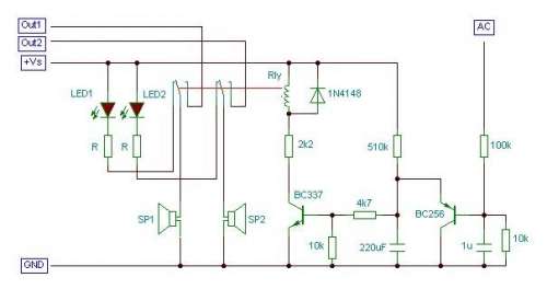

Lompos48
A relé kontaktusai elsőrendűek. Simán kell átvigyék az egész teljesítményt a hangszórókra. Ez jelenti a maximális áram (kimenő teljesítményből, hangszóró impedanciálából számolandó) gond nélküli kapcsolását, minél kisebb kontaktusellenállást.
A relé üzemi feszültsége meg a soros ellenállást a tápfesz függvényében kell választani. Esetleg aztán a talált reléhez kell(het) "igazítani" az azt meghúzó tranzisztort.Részletesebb működésről esetleg majd holnap.
Megjegyzés, és fontos: az AC jelű kapcsot az egyenirányítóhíd valamelyi váltófeszültségű lábára kell kötni.

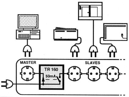

Két ismerősöm van aki megtudná csinálni, így, hogy elmagyaráztam, hogy mit szeretnék. Bár nem is jutott eszembe őket megkérdezni.
Nálam van egy htpc, tv és az erősítő.
az a baj a master slave elosztókkal, hogy 1 mater van benne a többi slave. ha lenne rajta 1 mindentől független a TV részére, 1 master a htpc-nek és egy slave a erősítőnek az lenne a tökéletes nekem.De ilyet nem találtam most hirtelen.
Kernel
Egyszerűen a számítógép tápegységére is lehet kötni 5 vagy 12 V-os relét, valamint azzal párhuzamosan egy védődiódát, ami a relé tekercsének önindukciós feszültségétől kíméli meg a rendszert. A relé érintkezőjével pedig lehet kapcsolni a monitort, vagy amit akar az ember, ami ezáltal mindig csak a gép bekapcsolása után kap áramot.
Vagy van a master-slave kapcsoló, készen is lehet kapni ilyen elosztókat, ha valaki nem tud építeni áramkört. Annyi a lényege, hogy a master aljzatba csatlakoztatott készülék áramát érzékelve, automatikusan bekapcsolja a slave aljzatba kötött fogyasztókat is.
Szokott lenni rajta érzékenységszabályzó, hogy például egy készülék standby árama még ne kapcsolja be, hanem csak az üzemi áram.

Ribi
Tehát még mindig hangfal védelem.
Ez lenne ami elég sok helyen szerepel.
A gond ott van, hogy nekem nem is a bekapcs késleletetés a lényeg, hanem a kikapcs.
Viszont, ha túl kicsi a C1 kondi, akkor rohadtul hullámos áram jut a tekercsre, ez nem tudom mennyire baj.
Valamint ha túl nagy, akkor lassan old ki. A másik, hogy miért van 2 tranzisztor ? A Q1 mit minek van ott? -

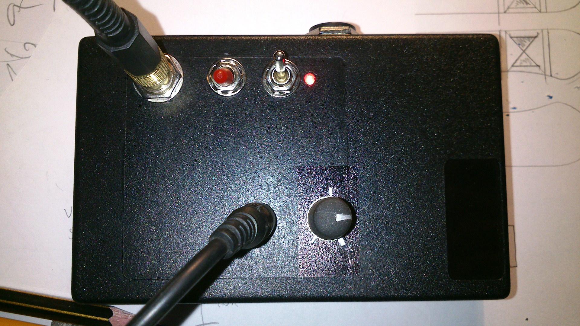

darvinya
A méretei 118mm x 74mm x 29mm ezek a külső méretei, ebből fal vastagság 2.5mm le kell vonni.
A belső méretek 113mm x 69mm x 24mm.
Hosszában le kell vonni még a 9V-os elemtartót ami benne van, és a csavarszárrakat ami nem teljesen a sarokban van..[ Műanyag doboz, 118 x 74 x 29 ]
A benne lévő 2db 1000uF és a 2200uF csak fektetve fér el.
Arról nem is beszélve, hogy így könnyebben kezelem.(#38118) Kernel

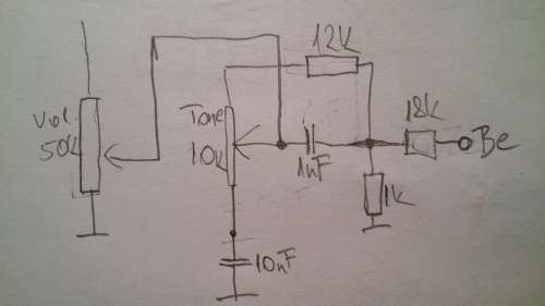

darvinya #38110 üzenetére
Ha az igényeknek megfelel a szabályzási karakterisztika, elmegy éppen.
Ez egy passzív hangszínszabályzó, ahol a kimenet terhelése is befolyásolja a karakterisztikát, ezért a 18k sem véletlenül van ott, de még az utána következő fokozat bemeneti impedanciája sem közömbös, tervezésnél az is bele van kalkulálva.
Általánosságban egy ilyen áramkör után nagyimpedanciás bemenetű erősítőt szokás beiktatni, aminek pótolnia kell a passzív hálózat veszteségét is.

darvinya #38104 üzenetére
Fordítva, vagyis baloldalon a bemenet, jobbra a kimenet, a második potméter magasvágó hangszínszabályzóként funkcionál elvileg.
Régi rádiókban voltak ilyen áramkörök, az AM-adás zaját lehetett vele némileg csökkenteni. A magas hangokkal együtt, amiből AM-nél egyébként sem sok volt. De manapság egy magasvágóval nem sokra mégy, semmire nem jó lényegében.
darvinya
és (#38102) Kernel
Értem, köszönöm.
Akkor marad amit javasoltok.
Nem kell, hogy pontosan mutassa.
Csak a két vég állást mutassa jól. -

darvinya #38100 üzenetére
Nehézkes lenne Z-diódákkal beállítani a szükséges lépcsőt, az áramkör túlzottan terheli az elemet, főleg amikor mindegyik LED sötét. Szükségtelen a LED-eket rövidre záró elrendezés, lehetne a kollektorkörben is a LED. Az előző áramkörben logikai oka volt annak, hogy a készítője úgy rakta össze, ahogy.
Potméter is nyilván nem jó úgy.
Arról nem beszélve, hogy fordítva működne, vagyis a feszültség növelésének hatására aludnának ki a LED-ek.
