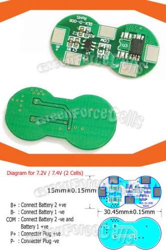

kjani18
Hali erről amatőr által is érthetően volna valakinek infója?
Mikre való, tölteni jó -e, mekkora töltőfesz, stb.?- This PCB (Protection Circuit Board ) is designed for 7.4V Li-ion
and Li-polymer battery pack
Prevents 7.4V Li-ion or Li-polymer battery from over-charging, over-discharging and from discharging current more than 5A
Fully Compatible with both Li-Ion and Li-Polymer cells
designed for: 16340 17500 17650 18500 18650 or any other 2pcs 3.7V battery.
Dimension: 30.5 x 15 x 2.4 mmSpecifications :
Over Charge Detection Voltage : 4.35±0.025V
Over Charge Release Voltage : 4.15±0.05V
Rated Current : 3.5A
Over Discharge Detection Voltage : 2.3±0.06V
Over Discharge Release Voltage : 3.0±0.075V
Rated Discharge Current : 3.5A
Over Current Detection Current : 5-7A
Short Protection : Implemented
Release Condition : Cut Load
P+, P- Conduction Resistance : ≤60mΩ
Current Consumed in normal Operation : ≤10μAKöszi

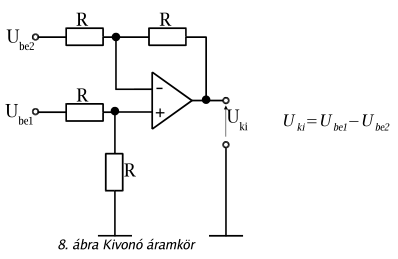

darvinya #41774 üzenetére

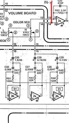

Két részre kellene bontani, egyik fele szerintem egy analóg kivonó áramkörön alapul:
Némi módosítással:
A fentinél, ha összekötjük a két bemenetet, a különbség a kimeneten 0 V lenne. Az alsónál nem, ott kimarad egy osztó, ezáltal módosul a különbözet is.
Tehát ez így alapesetben lineárisan erősítene, de a potméter csúszkáján keresztül beleszól a negatív visszacsatolásba és ezáltal erősítésbe frekvenciafüggő módon egy aktív sávszűrő:
Véletlenül olyan rajzot találtam, amin még a 4,5 V munkaponti féltápfeszültség bevezetése is látszik, ami a te rajzodról lemaradt egyébként.
Az egyik potméterre két sávszűrő is kapcsolódik, ami két különböző frekvencián hat, másikra csak egy.

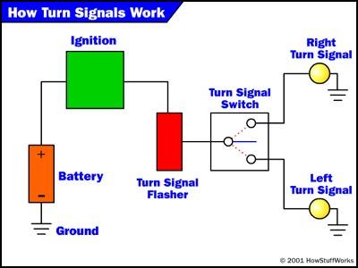

Kernel
dave0825 #41761 üzenetére
Nem ismerem személyesen, de elvileg a világ legegyszerűbb áramkörei közé tartozik:
Ránézésre fizikai képtelenség, hogy a két oldal egyszerre világítson, vagy ne kapcsolódjon ki teljesen, hacsak nincs szétrohadva a kapcsoló, illetve nincs valami egyéb baja.
Itt van még egy oldal, ahol részletesen írnak róla, rajzokkal szemléltetve:
dave0825
Valaki otthon van a motoros ledes index relék terén?
Rendeltem ebayről egy ilyen relét (meg egy 3 lábút kb. 1 héttel ez előtt a termék előtt, és az még nem jött meg, ez viszont már igen.....), fölraktam a ledes indexeket, bedugtam a régi helyére mindegyiket, utána a relét is (2 csatlakozós volt az előző is, szóval kihúztam, ebbe bedugtam, nem lehet elrontani..), szóval minden a helyén volt, kitettem balra az indexet, és ugyanúgy villogott jobbra is (mint az elakadásjelző a kocsikban), és amikor épp a "nem villanós állapotában" volt, akkor is világított halványan, szóval teljesen nem aludt ki, amikor épp nem villant. Remélem érthető, és valaki tud is segíteni nekem :/ Esetleg valami plusz ellenállást kellene bekötni? Nem nagyon értek hozzá.
Néztem videót youtube-on, és ugyanezzel a relével működik másnak, igaz hogy más motoron.. -

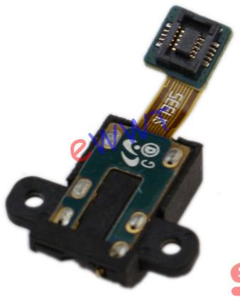

szabifotos
darvinya #41720 üzenetére
Tuti hogy az erősítővel való bénázás közben lett zárlatos, pillanatra ki is irta hogy "töltés" meg "dokkoló csatlakoztatva".... Egy "egyszerű" aljzatcsere megoldaná? (Nem is tudom hol csináltathatnám meg.)
Azt gondoltam, hogy veszek egy class d erősítőt a hangfalaimhoz, forrasztok rá csatlakozót, bedugom, és megy. De ha tudom hogy ennyi bosszúságot okoz, meg se rendelem. -
darvinya
szabifotos #41719 üzenetére
Amikor kihuzom a fülest, egy pillanatra jó a hang.
2 lehetséges hiba lehet.
1. kihúzáskor zár a másik PIN.
2. kihúzáskor aljzat érintkezője helyre billen és zár.Tehát.
1. jack 2 érintkező R-L zár
2. aljzat hiba -
szabifotos
CPT.Pirk #41651 üzenetére
"Ilyesmit úgy kellene csinálni, hogy nincs forrás a bemeneten, mert így annak a kimenetét is rövidre zártad, ami nem túl egészséges."
Csak most hallgatom a tabletemet fülesben. Lehet, hogy emiatt szól rosszul? Mintha hiányozna az egyik oldal a sztereo hangból. Akkor ha rövidre zártam, elbúcsúzhatok a vadi új tabletem kimenetének hangjától?
Egyéként még mindig nem értem mi lehet az erősítősvel. A bemenet és a kimenet között 12v-ot mértem.

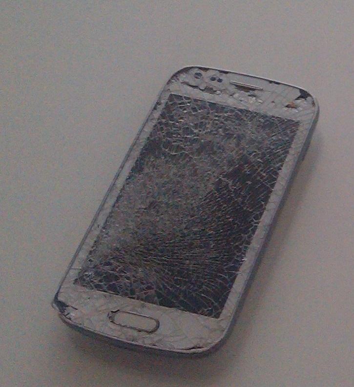

artiny
DrojDtroll #41711 üzenetére
hat a testverem,en csak ott voltam es amikor kiesett az elem belole eltettem, szoval nem en tortem szet - en nem tennek ilyet

artiny
helotok
Testverem hetvegen szettorte a telefonjat mert felidegesítette. Az aksijat felszeretnem hasznalni... kis motort kotnek ra, a kerdesem hogy ha lemerul....utána belmerhetem még tenni ebbe a torott telefonba az elemet hogy feltoltsem vagy feljek inkabb hogy fel robban vagy hasonlo..?
Csak a display felol lett utve a telefon a hatulja meg egesz rendben van,nincs torve vagy repedve és utes kozben az elemet kivettem mert tudtam hogy fel akarom majd hasznalni.Toltetni meg tolt a telefon, par masodpercre feltettem es lemertem ment bele ...de kezdett forosodni az aksi -
