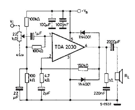

Kiforrasztottam az IC-t, de balga módon beforrasztásnál a TDA2030-at tettem be a TDA2030A helyett (semmi gond amúgy, csak plusz munkát csináltam magamnak). 2 órája járatom fél hangerőn, eddig nem jelentkezett a búgás. Talán gyári hibás volt az IC, talán én rontottam el valamit beforrasztásnál, nem tudom.
A korábban mért ellenállást is kiszedtem, önmagában tökéletes, 22 kΩ értékű.

Megpróbálom kicserélni a végfokhoz tartozó elkókat, esetleg a 4558-as IC-t is, legvégső esetben pedig a TDA2030A-t.
Kernel: Attól tartok a DC-eltolódást nem fogom tudni kimérni. Annyit tehetek, hogy kicserélem a 4558-at, ahogy javasoltátok.
Köszönöm az ötleteket, majd ismét jelentkezem, ha van valami fejlemény vagy ha valamit nem értek.

Lompos48
Az egyik ellenállás (R37) 22 kΩ helyett ~660 Ω-os volt...
Ezt megmérné mégegyszer. Ördögien úgy néz ki, mint egy parazita p-n átmenet. Tehát a mérést meg kellene ismételni a műszer 2 szálának felcserélésével is (fordított polaritással).
@darvinya
Búgásért felelhet C30, C34, C45, IC4558 is, ha tönkre ment.
Nem, nem és nem. (IC kivételével)!
C30 hibája mindkét csatornán egyszerre okoz(hat)na valamit, mert a 2 táp közé van kötve. Halkan mondanám: simán működhet az erősítő nélküle is.
C34, C45 - mindkettőnek a negatív visszacsatolásban van szerepe, zárlatuk (más lényeges hibát itt kondenzátorról nem tudok feltételezni) csak az erősítés csökkenésével jár.* * *
Bonyolult ugyan, de szerintem még valamit ki kellene próbálni:
J3 konnektort bontva (a nagy rajzon fent, középen) leellenőrizni, hogy a végfokok kapnak-e továbbra is táplálást, mert a rajzból nem derül ki. Ha igen, akkor konstatálni, hogy a búgás így, leválasztott végfokkal is megjelenik vagy sem. Ha igen, bennük van a hiba, ha nem előbbre. Ha nem kapnak tápot, valahogy meg kell oldani a táplálásukat (3 szál) és kipróbálni a fennebb írottakat.
Még jobb lenne a próbát úgy csinálni, hogy ugyancsak a J3 konnektoron a bemeneteket testre kötni. -
Kernel
Ha a 2,2 kΩ helyett szándékosan raknál be 660 Ω-ot, akkor annyit vennél észre, hogy a fokozat erősítése visszaesett kb. kétszeresre. (1+ 660/680).
Másik dolog, hogy ellenállások általában megszakadnak, csak látható égés, szenesedés esetén fordul elő, hogy lecsökken az értéke, nyilván a szenes anyag / festék miatt, de ez a ritkább eset.
Az viszont mindenképpen árulkodó, amikor egy sztereó végfok szignifikáns eltérést mutat egymáshoz képest. Ilyenkor a hozzá csatlakozó alkatrészeket kiforrasztva is meg kell vizsgálni, akár az IC hibája sem zárható ki.
Búgást okozhat a kimenet DC-egyensúlyának eltolódása is, ami a mélysugárzóra káros, melegedést is okoz.
Úgy látom, a tervezők egy nem túl gyakori (úgy is mondhatnám, soha nem látott) trükkös megoldást alkalmaztak a hőfokfüggő DC-drift kompenzálására. A dokumentációban (alábbi kép) is szereplő kapcsoláshoz képest, a negatív visszacsatoló körből kihagyták a testre menő kondenzátort (ami a DC stabilitás miatt szükséges, illetve mélyfrekvencás vágást képez, valamint egytelepes táplálásnál egyébként is szükséges), ehelyett beiktattak egy külön integrátort, ami a kimeneti DC eltolódás ellen dolgozva igyekszik kompenzálni.
Megspóroltak egy elkót, ami mondjuk 680 Ω esetén 100 µF körül vagy felette illene, gyakorlatilag meg szinte mindegy, a gyári ajánlás is működik, rengeteg készülékben. Bár lehet, műszeresen kimutattak valamilyen minőségjavító hatást alacsonyabb frekvenciákon, azért trükkösködtek, valamint +/- tápos konstrukciónál az elkó (amennyiben testre megy) nem kapna egyértelmű polarizált feszültséget, az sem tesz jót neki, hosszabb távon.
