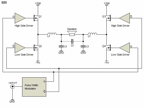

Hídkapcsolású végfok, vagyis egy hangszóró két végfok kimenete között helyezkedik el, féltápfeszültségen. Földre zárogatással eddig csak azért nem tudtad tönkretenni a FET-eket, mert ezek az erősítők nagyon jó védelemmel vannak ellátva, de ez gyakorlatilag kínzásnak minősül. A hangszórók számára is.
(A rajz ugyan +/- tápos, de esetedben csak + táp van és GND, azért írtam a féltápot.)
Más erősítőknél a hangszóró egyik pontja GND, de hídkapcsolásnál a kimeneti csatlakozókat szigetelten kell kezelni.
A zaj nálad a jelforrásból érkezik, egyébként nem tudnád a potméterrel teljesen lehalkítani. Ha földhurok lenne, azt sem tudnád lehalkítani, adott esetben legalábbis. Vagy a bemeneti kábelezésnél van elkötve valami, vagy kísérletezni kellene egyéb jelforrásokkal is, hogy abból mi vonható le.
De nem pont ilyen követhetetlen kavarásokra gondolok, amiből így távolról nem vonható le szinte semmi:

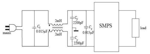

Ha jól látom, 2x 1000 µF tápszűrő kondi van a panelon, gondolom párhuzamosan kötve. Ezek, valamint a tápegység közötti vezetéken és rézfólián nagyáramú impulzusok jönnek létre, ahogy a táp töltögeti a nagykapacitású kondenzátorokat.
Ezek csökkentésére ferritmagos fojtótekercset kell beépíteni, aminek persze ne legyen túl nagy ohmos ellenállása. Lehet próbálkozni hálózati C-L-C szűrőegységgel is (ami egyébként kapcsolóüzemű tápok bemenetén szokott előfordulni, rossz TV-ből, PC-tápból lehet ilyet bontani), átvezetve rajta a pozitív és negatív ágat is. Noha egyébként hálózati AC-szűrőnek készült, de tapasztalataim szerint ilyen célra is jó:
Csak ilyenkor a középen látható földelési pont nem játszik, nem kell kötni sehová.
Másik dolog talán meglepő módon az 1000 µ nagyságrendű kondenzátorok csökkentése 100 µ nagyságrendre.
Miért is vannak ezzel kapcsolatban tévedésben egyesek?
Több ezer mikrós tápszűrőkre főleg a hálózati 50 Hz, illetve a Graetz-híd után 100 Hz lüktető feszültség szűrése miatt van szükség, továbbá ezek stabilizálatlan tápegységek, a hatalmas pufferek segítenek a nagyobb, rövid idejű tápáramok kiszolgálásában is, kvázi stabilizátorként is funkcionálnak, a feszültség fenntartásával.
Kapcsolóüzemű tápegység esetén azonban a tápegység szabályzókörének feladata, hogy a terhelés hatására csökkenő feszültségre azonnal rászabályozzon, míg a szűrőkondenzátoroknak annyi dolga van, hogy a kapcsolófrekvenciát megszűrje, amihez csak kisebb kapacitás szükséges. Ilyen tápegységre sok ezer mikrós kondikat kötni hátrányos is lehet.
