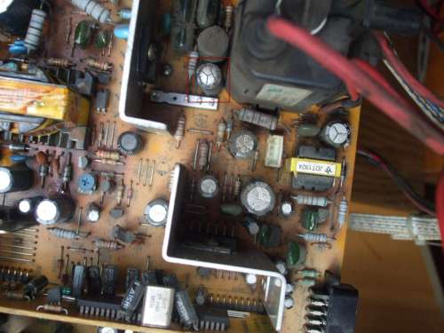

mezis
gyenesmartin #41413 üzenetére
Sajnos amíg a sorkimenő 16 KHz nem működik, addig jóformán semmit sem tudsz mérni. Az meg többnyire azért nem indul, mert vagy a trafó hibásodott meg vagy az őt meghajtó elektronika. (Régen nagyfeszültségű teljesítmény tranzisztor, mostanában IC).
Vagyis csak a csere döntené el, melyik alkatrész hibásodott meg. Nem éri meg. -
Lompos48
"...bedugásnál furcsa hangot ad ki, ami gondolom lehet azért van, mert épp feltöltődik a kondi..."
Az inkább a kapcsolóból való táplálás esetén az első indítási fázis: a képernyő demagnetizálása a szélén körbefutó tekercs segítségével, ami elég nagy (váltó)árammal történik.
gyenesmartin
mezis
gyenesmartin #41409 üzenetére
harcikoca
Valaki letudna rajzolni hogy ketto 12voltos akksit hogy kell kotni h 24legyen?
gyenesmartin
Lehet nem ide tartozik.
Szerintetek mi lehet a baja a tévémnek? Nem kapcsol be. Vagyis ha bekapcsolom, ad ki egy hangos zúgást, de csak egy pillanatra.
Amiket eddig megnéztem, a nagy kondenzátor rendesen feltölt. A nagyobb tranzisztorok jók. Valamint a nagyobb kondenzátorokat kimértem és mind jó.
Képek:
[link] -
