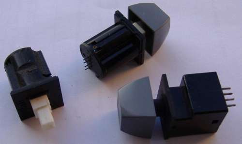

Pedig talán ismerős, a 80-as is években már ki volt találva, a honvédségi hírműhelyből mentettem meg pár Hall-elemes kapcsolót, amit akkoriban klaviatúrákban vagy egyéb eszközökben alkalmaztak:
Aránylag gyakran cserélt alkatrész volt, a sok nyomkodástól el tudott törni a lába. A négy láb, ami látható, belül egy 4-lábú, lapos IC-ben végződik, arra közelít a mágnes, amikor lenyomják.
Ennél két független nyitott kollektor van, valamint a GND és +5V.

rostiron #40580 üzenetére
Nem kizárt. Első látásra a 3 lába miatt tranzisztornak vélhető, de el tudok képzelni (más biztos elképzelte már előttem) egy olyan Hall szenzoros kapcsolót , ami a Hall elem mellett integrálja a komparátort és kapcsolóelemet is. Próbálni csak nyitott képernyővel és közelített mágnessel lehet(ne) valamicske eséllyel.
Kernel
rostiron #40591 üzenetére
Háromlábú alkatrész, GND, +táp (pl. 5V), valamint egy nyitott kollektoros kimenet, ami a mágnes közelítésére zár le GND-re, általában.
Ha az is így működik, akkor alapesetben elég lenne a kimenetnél átvágni a fóliát olyan módon, hogy szükség esetén visszaforrasztható legyen. Másik lehetőség az alkatrész teljes eltávolítása.
rostiron
FireKeeper #40590 üzenetére
Köszi, tehát a lényeg hogy valószínűleg ezt az alkatrészt buzerálja a mágnes.
Most már csak az a kérdés, mi történne ha ezt az alkatrészt kiforrasztanám ?? -

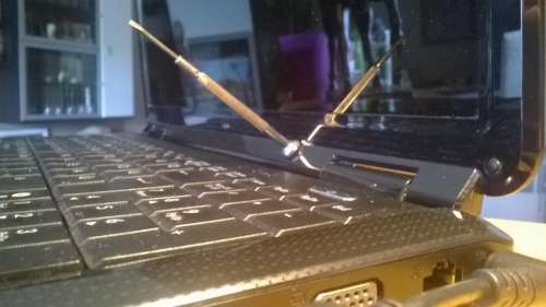

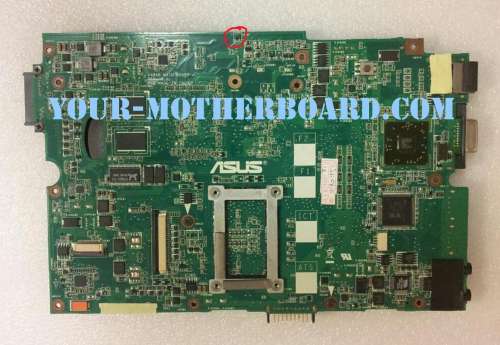

Egy asus K50AB laptopnál a fedél lecsukásért felelős érzékelőt ki lehet valahogy iktatni ?? Merre keressem ?? Hogy működik ??
Úgy néz ki bedöglött, és állandóan úgy csinál mintha lecsuknám a fedelet. ( alvó állapotba küldi a gépet ) ha kikapcsolom a windows-ba a funkciót akkor már okés lenne, de akkor meg 1-2 mp elmegy a kép. Olyankor rakná alvóba.
Megoldható szerintetek ??

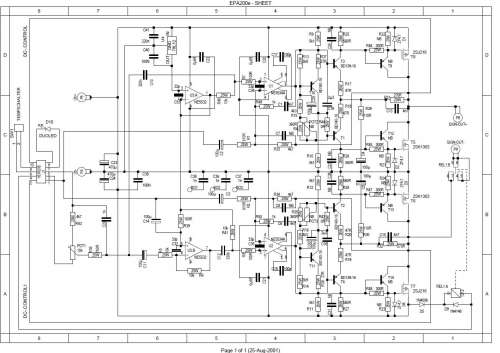

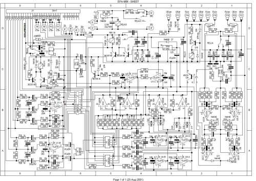

Lompos48 #40541 üzenetére
Nos egy ideje már dolgom és így kevesebb idő jut a "szórakozásra"
A 2 rajzot se volt könnyű megszerezni de meg lett.Így néz ki valójában.Elég súlyos példány,a táp trafója 600W körül van.
Az egyik képen a telómat raktam a hűtő borda végére. -
Lompos48
totya694 #40536 üzenetére
Ritkán jössz és nagyot pukkansz!
Egyelőre csak apróságok:
Úgy tűnik, hogy egy hídkapcsolásos erősítő.
Ha a J1 csatlakozó bekötései érthetőbbek lennének, akkor talán nem maradnának nagy kérdőjelek. Első látásra a J1/3 láb és test (P4) közé kellene érkezzen az erősítendő jelnak. Ugyanakkor nem tudom mi van a J1/1 és J1/5 lábakkal.
A táplálásával se nagyon tiszta a dolog, lehet vannak még ismeretlen rajzrészletek. Nem nagyon látok egy 2x150W-os erősítőt etetni képes részletet se.
