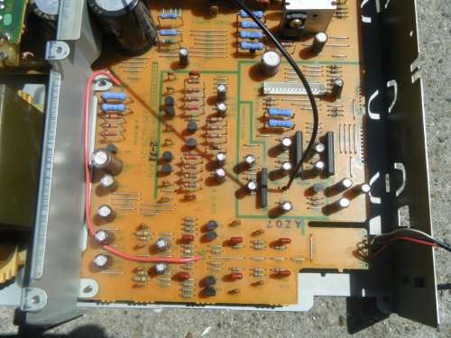

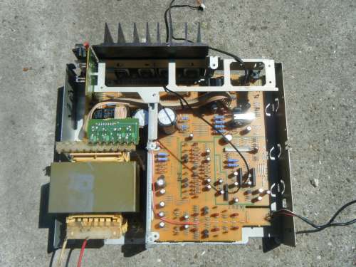

Üdv
Van egy Kenwood komponens erősítőm ami most van átalakítás alatt és már meg is szólalt de a bemenetnél 1-2 dolog nem tiszta.
Ez egy olyan erősítő amihez tartozott egy CD és egy magnó is amik hátul 1 szalag kábellel voltak összekötve,tehát így magában még megszólalni is képtelen volt.Power relé vezérlést már megoldottam,a hangfal relé időzítő még függőben csak előtte szeretnám letisztázni a bemeneti részt.A képe(ken) látszik,hogy hol kötöttem be egy 3,5mm-es jack R/L oldalát és a földet.
Nos a bemenetnél szám szerint 8db kivezetés van(a középső 2 forr.pont az 0V)
A közvetlen mellette lévő 1-1 kivezetés pedig az R és L "lehet" mert arra adva jelet szépen szól is ahogy kell de ha megállítom az iPod-ot vagy lehalkítom akkor susogást,sistergést hallok a hangszórókban.
Az R/L forr.pontja után egy ellenállás és egy kondi van sorba kötve.
Természetesen eredetileg a bemenetre egy másik NYÁK csatlakozott amin 2db motoros Alps és egy gondolom balansz potik voltak.
Esetleg ötlete valakinek? -
