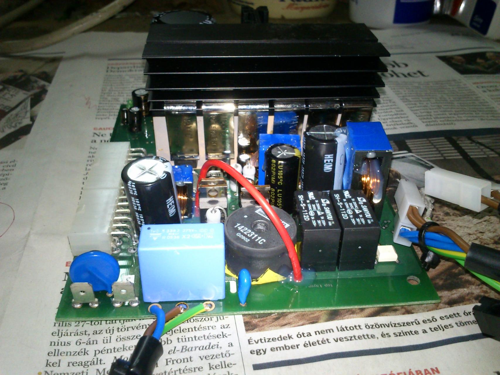

Találkozott már valamelyikőtök valahol az alábbi képeken is látható tápegységgel? Az interneten semmit sem találok róla.
A toroidtrafója 260 VA-os és középmegcsapolásos a szekunderje.
Primer: ~230 V; szekunder: ~35,8 V - 0 - 35,8 V.A tápegység címkéjén láthatóak a feszkiosztások, de a feszenkénti terhelhetőség már nincs feltüntetve. A táppanelon a primer kör lényegében egy termisztorra, egy varisztorra és egy X kondira korlátozódik. A fekete kábelkötegen megy be a 230 V váltó, majd a két sarun át megy a trafóba. A bordához közel van 3 db saru és oda kerül bekötésre a trafó szekunderje. A "molex" csatlakozóhoz közelebbire a 0 V (fekete) és a két egymás mellett lévőre pedig a 2 x 35,8 V (2 db piros).
A két nagy pufferjéből az egyik 50 V-os és 10.000 mikroFarad-os, a másik meg 63 V-os és 6800 mikroFarad-os.
Milyen táp lehet ez és mihez használhatták? Mekkora lehet a leadott feszek terhelhetősége és mi lehet a topológiája? Gondolom olyan 200 W körül lehet, de hogy hogyan oszlik el?!
