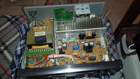

carl18 #82508 üzenetére
Nehéz megmondani képről, inkább a tapasztalatok az érdekesek az adott készülékekről. Az STK hibridek (ugye nem IC-k) elég jók, a körítésen azonban sok múlik, ugyanakkor nem feltétlen drága dolog jól megcsinálni. Szóval kérdés, milyen szemlélettel/tapasztalattal tervezték, illetve, hogy hogyan sikerült.
A kondik elég meggyőző minőségnek tűnnek, és nm is púposak, tehát minden bizonnyal nem kell őket cserélni. (Szép tiszta is belül egyébként.
) Ha nem hajtod, akkor nem várható, hogy tönkremegy, inkább a potméter és a kapcsolók tudnak érintkezéshibásak lenni, recsegni, pattogni idővel.
carl18
Üdv mindenki!
Jelenleg egy Sony LBT-D709 Hifi Rendszer használok, ez mennyire számít minőséginek?
Erősítőről egy kép mi van benneAmúgy ilyen cuccnál milyen élet tartalomra számíthatok? Mennyire tartosak a régi Sony hifi rendszerek?
Egy Harman Kardon Hifi jobb mint az én Sonym? A helyzet hogy én nem 2 évre tervezzem a vásárlást.
Kímélem de egy 10 évet tuti lehúzok vele. Bár mondjuk kímélem is, teljes hangerőn szinte sose használom -
