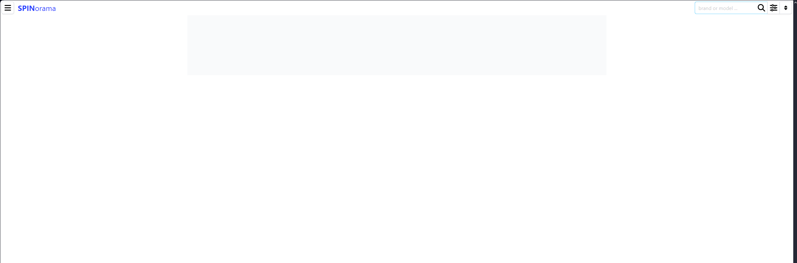

ezophus
fererencz89 #130331 üzenetére
Igen, láttam a linkben, de gondolom meg kellene jelenítenie valami\ket. Chromeban se jó, Edge-ben sem. Vagy valamit rosszul csinálok.
ezophus
valami miatt nekem a spinorama ennyit mutat. Feltételezem ez nem jó így.
