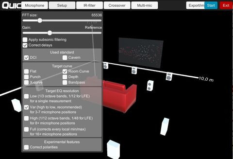

Ez a rossz EQ-ra magyarázat, a nagyon nem egyenletes szobákban sokszor ront a több pontos mérés, viszont a késleltetéseket mindig a referencia pont mérése alapján számolja, szóval valami gond még mindig van.
A front + sub mérés REW-ben akkor működik, ha van beállítva bármilyen crossover vagy keverés a rendszerben.
VoidXs #163723 üzenetére
Szerintem valahol a kalibráció folyamatában hibáztam. A beállítások nálam is Tamoo által csatolt kép szerintiek.
Megpróbáltam több pozícióban mérni, ezeket hozzáadtam az átlaghoz és a végén rányomtam a Calculate avarage gombra. Erre a mérésre jöttek ezek a szörnyű eredmények.
Ha nem mérek több pozícióban, akkor teljesen reális értékeim vannak és a Rew is szép eredményt ad.
Sajnos ilyenkor is nagyon visszaveszi az erősítés, lehet a sub hangerején kell még állítanom.Rew-ben, hogyan tudom együtt mérni a frontokat a sub kimenettel együtt?
Tamoo
balage25 #163721 üzenetére
A szubra a 0ms az oké mert általában az "késik" a legtöbbet, így ahhoz képest tolja el a többit. Az 1500 viszont valami rossz beállításra utal. Mintha nem is mérte volna azt a dobozt. Windows hangkimenetnél a megfelelől csatornaszám van beállítva?
Méréskor minden crossover stb legyen kikapcsolva, full range-ben menjenek a dobozok. Ezt a REW szerinti 4kHz-es vágást nem értem, hogy mire gondolsz. -
