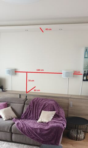

3 dologgal foglalkozok mostanában aktívan a rendszeremben
1.) Hangfalpozíciók, szoba, elrendezés, akusztikai elem
2.) Mérések, eredmények, EQ
3.) Következő lépés; mint új erősítő, miniDSP, HTPC EQ és ezek pro/contra érveiSorban haladnék, az elsőről kérném ki a véleményetek, képes poszt következik.
A nappali 5x4m, plusz oldalirányban van viszonylag jól leválasztott 3x2-es amerikai konyha és egy előszoba is.Hátsó fal
1. kép
A hallgatási pozíciótól a hátsó fal 80 cm-re, a bipol-dipol surround pedig 70 cm magasra van.
Ahogy a képen is látszik, kb. 20-20 cm-el tudnám a két hátsót még távolítani, most 160 cm-re vannak, viszont a jobboldali így elég közel lenne a kabinethez. Számítana a 160 helyett 200 cm fesztáv/köztes távolság?
A csupasz falra egy akusztikai panelt tervezek, ha jól emlékszem @Dorian mutatott panel + vászonkép kombót, ami nekem is megtetszett. Itt van még bármi, amit megtehetek egy nappali keretein belül?
Jelenleg csak egy upfiring front atmos van a rendszerben, ennek az átalakításán gondolkozom. A plafon alatt van egy 40 cm széles álmennyezetem a világításnak (kép), amibe -nagy harc árán- be tudnám építeni a hátsó atmos lesugárzókat. Ez így kicsivel a fejem mögött lenne (nem fölött), illetve az esélytelen, hogy a szoba közepén fenn legyenek beépített atmos sugárzók. A hátsó rendes atmosok adnának bármit ezekkel a feltételekkel? Azért gondolkozom a hátsó szekció erősítésén, mert a 2 bipol-dipol kevésnek tűnik, de elképzelhető, hogy pont az a jó, hogy nem hallom ki őket.Első fal
2. kép
3. kép
Itt kötöttebb a helyzet, a szubok csak ezen fal előtt tudnak mozogni, van 2 nullom, amivel majd a mérős, EQ-s posztban foglalkozom, de megbontottam a szimmetrikus elrendezést és ez az új (szub)asszimmetria már javított a helyzeten.
A 2. képen látszik, hogy upfiring atmos csücsül a frontokon, ezeket szépen beállítgattam, a mennyezet nagyjából alkalmas is a feladatra, hosszas forgatás és távolság (késleltetés) tologatás után lett is neki hatása, de semmi egetverő. Szóval 3 hónapnyi teszt után tegnap fogtam magam és feltettem a 3. képen látható magasságba (most pontban a hallgató pozícióra irányul) és bumm, így lett a front height elrendezés, hirtelen tényleg lett 'teteje' a szobának, érezhető a különbség. A frontok 240 cm-re vannak egymástól, ha a front heightot felfúrom fixre a TV mögötti fa panel tetejére, akkor ők kb. 180 cm-re lesznek. Ennyi belefér vagy mindenképp próbáljam meg kifelé tolni a falra? (pont ott megy a villanyvezeték)
Egyébként a gipszkartonba itt is lenne helyem az atmos lesugárzónak, de itt már végképp nem látom értelmét. -

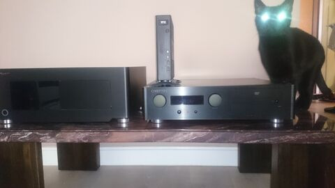

Quetz

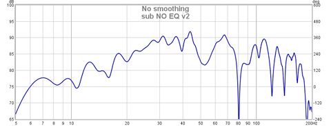

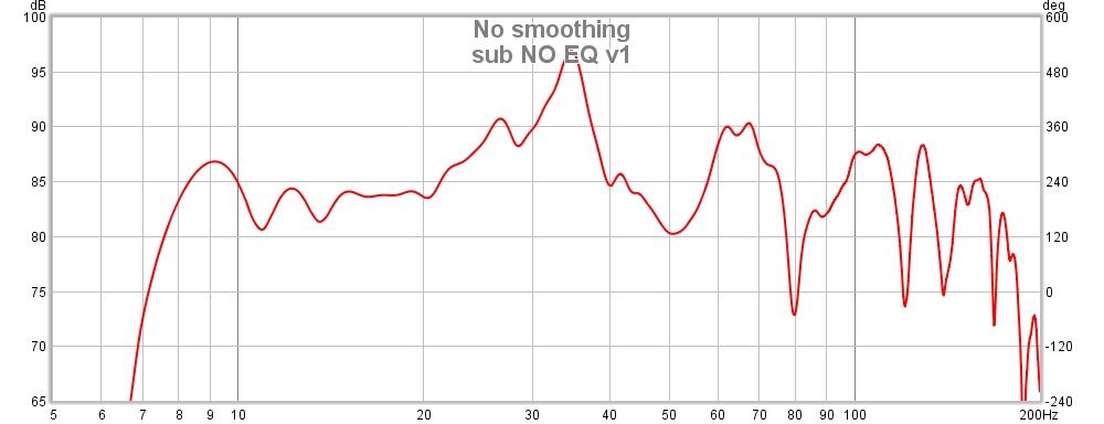

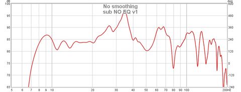

Csak érdekességképpen.
Az első kettő grafikon az "érdekes". A nappaliból a kanapé mögött továbbfut egy 4-5m-es folyosó ahonnan ajtók nyílnak a szobákba. A kettő közt az ajtók különböző variációkban vannak nyitva.
A harmadik zöld egy kettő közötti variáció Cavern EQ-val.Ráadásként:
(Amikor elétektolnak egy mérést, ennyit jelent hogy milyen simítás van rajta és mekkora a skála. Ez ugyanaz mint a fölötte lévő.) -
