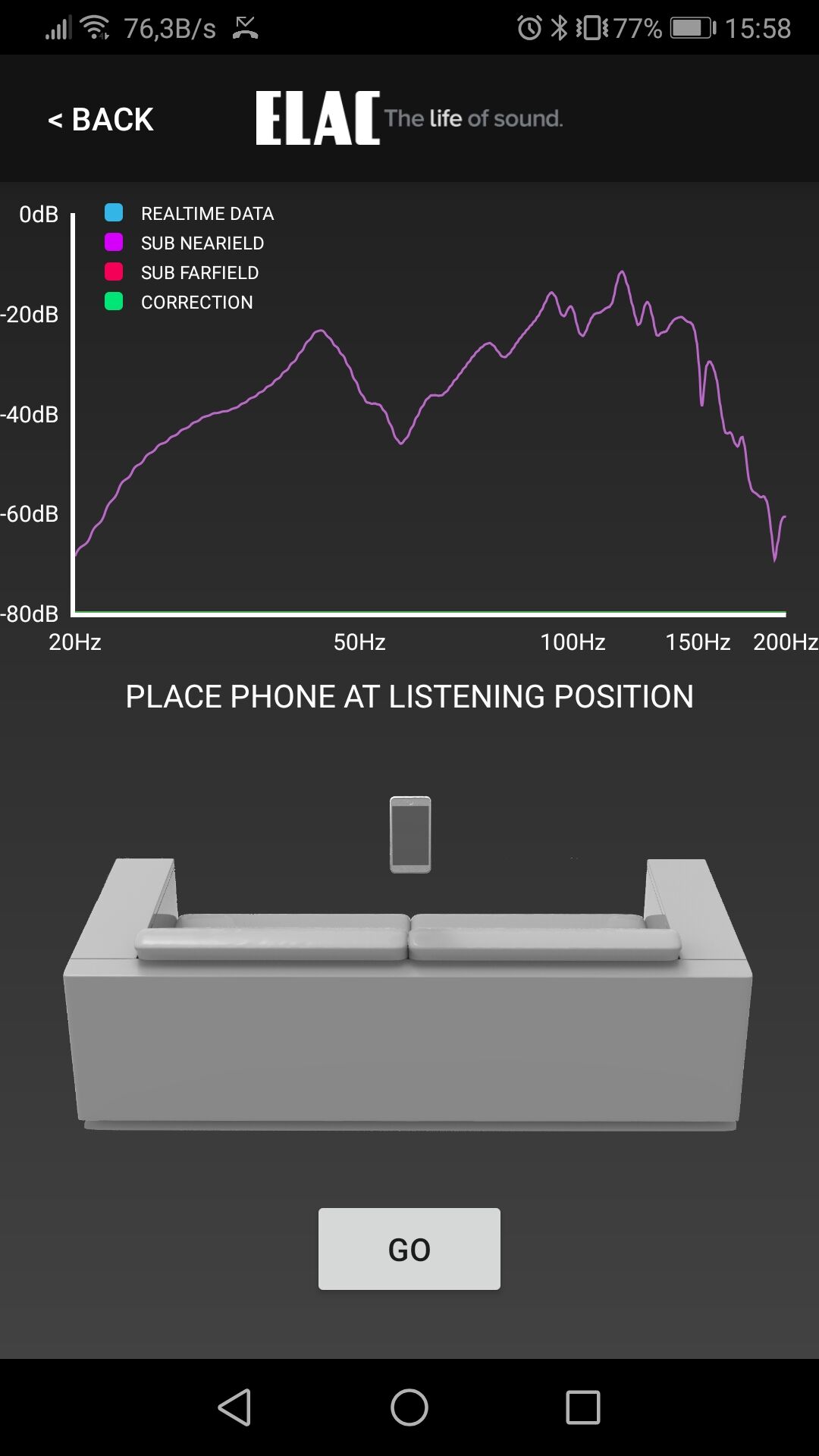

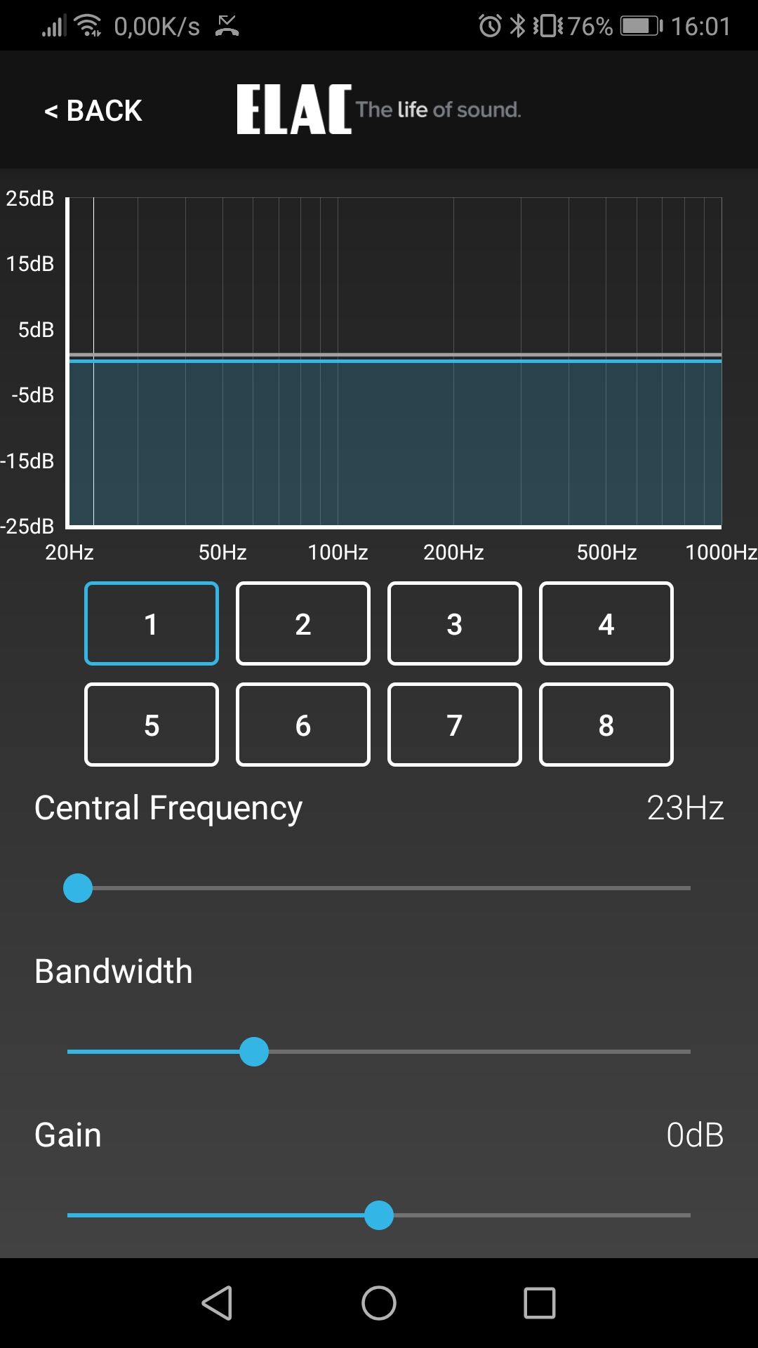

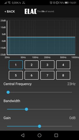

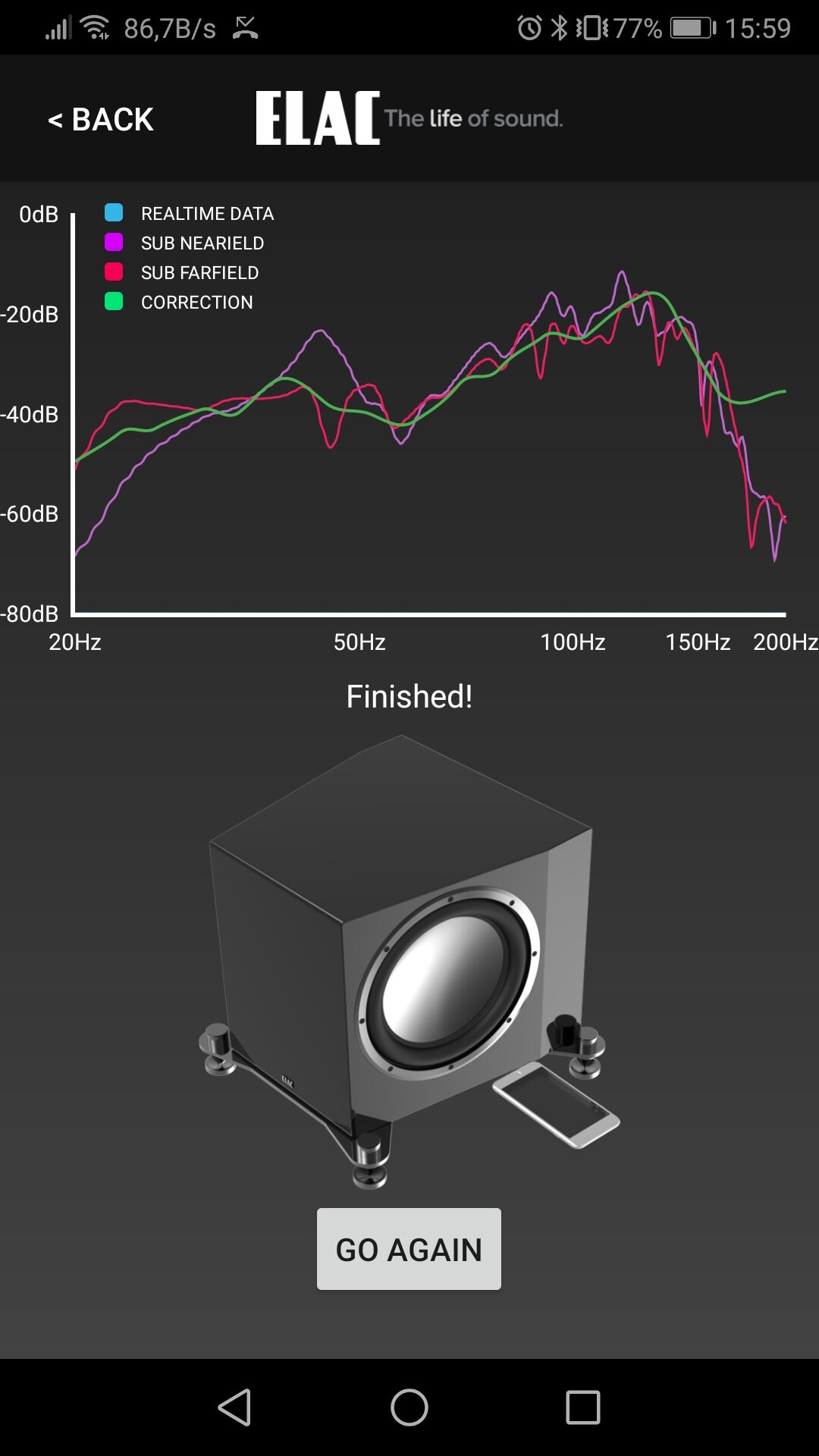

-KP-
Hát ez az Elac korrekció nem egy nagy durranás... Az 50-150hz részt kb. hasonló hangerőre kellene hozni, mint a az 50hz alatti részt, nyilván belekalkulálva a hangszóró természetes átvitelét... De a rajz szerint 50-150hz felett folyamatosan emelkedik a hangnyomás kb. 20dB a plusz a végére... Ez így nagyon nem Ok szerintem.

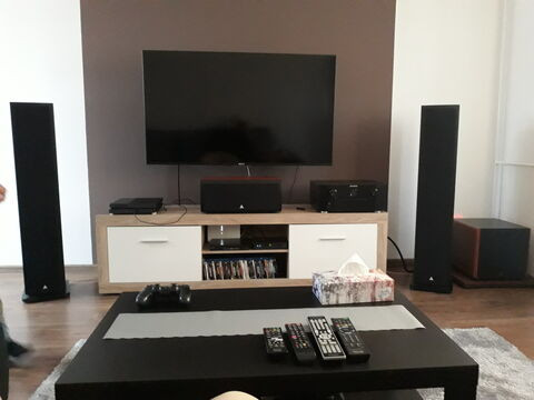

Dorian
Ki kell próbálni a lehetséges pár helyen. Nem az határozza meg hogy' szól jobban, hogy "kívül vagy belül van", hanem az adott helyiség akusztikai körülményei.
fehér_ember
Vikthor #160029 üzenetére
Nálam pl. úgy van jobb hang ha kívül van a szub.
