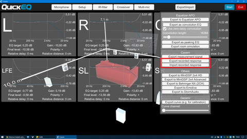

Dorian
VoidXs #164132 üzenetére
Ez még a jövő zenéje.
De gyors kérdés (Tamoo, vagy bárki aki tudja):
Cavern-ből pontosan hogyan lehet a mérési görbéket kimenteni későbbi elemzésre? Mert ha Eqapo-ba töltöm, ott már a korrigált görbe van, paraszt módszerrel csináltam képernyőképet, de az meg olyan izé.
Most mértem, de addig nem akarom a progit kikapcsolni -

Tamoo
Dorian #164127 üzenetére
EQ APO csak win alatt megy, linux-ra nem tudom van-e hasonló, de én nem szivatnám magam.
