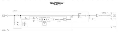

VoidXs
Khaosz55 #164448 üzenetére
Általában úgy szokás ezt megoldani, hogy kb. szintre van hozva az AVR, majd PC-vel tovább javítva, ha a forrás éppen nem Atmos.
(#164449) Tamoo: 7 csatornáról -10 dB-nyi jel majdnem 10 dB extrát kíván meg a subon, ezért tesz hozzá annyit. A CUCC valamennyire segít ezt csökkenteni.

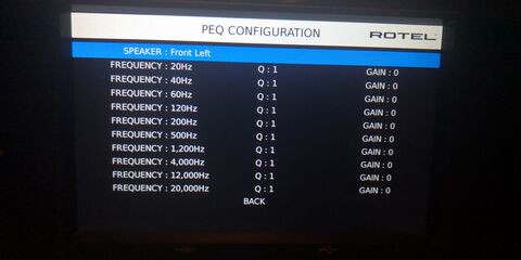

Khaosz55
Khaosz55
ctrlaltdel13 #164438 üzenetére
Én az erősítőn akarom állítani a eq értékeket ha kell. Csatornánként 10 lépcsőben lehet megadni. Minden lépcsőn külön lehet frekvenciatartományt + gain és azt is megadni, hogy milyen szélességben állítson.
Tehát arra gondolok, hogy megmérem utánna meg állítok az erősítőn ha kell és ismét megmérem. -
Khaosz55
Sziasztok. A rotel erősítőmön nincs bemérő rendszer. Megoldható pc-n a bemérés ha vennék megfelelő mikrofont és programot? Kell ehhez hangmérnöki diploma vagy gépészmérnökként fel tudom fogni mit kell csinálni? Tehát gondolom nem kell magfúzióról nobel díj. Videó szerkesztőról sem tudtam semmit mégiscsak bele jöttem.
Tehát ha bele vágnék milyen mikrofon és progit érdemes venni? Hirtelen a mini dsp umik-1 mikrofont találtam. -
