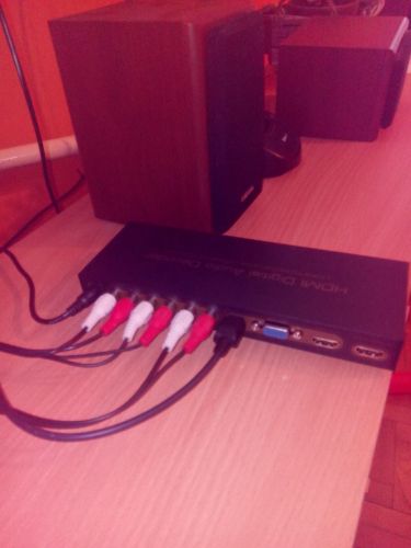

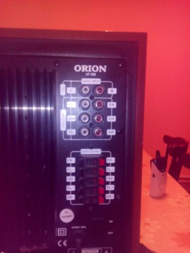

Rx
MasterMark #112061 üzenetére
Sajnos tudom, hogy nem sok látszódik, de nekem is csak ezt küldte....rca-val van össze kötve az átalakító az 5.1el, majd onnan optikával tovább a tv-be, elméletileg ennyi lenne csak?
Jobban örülnék ha maga kérdezné meg, mert nem igazán vagyok oda a tolmácsolásért...
