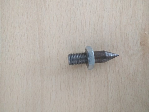

Nem bírtam ki és megvettem a Fapaci subkábelt és egy Lapp Ölflex 110CY 3X2,5mm tápkábelt.
Majd még rápróbálok később más kábelekre is, leginkább az a Klotz érdekelne.
Most azt vettem észre, hogy a hangerőből visszább kellett venni. Ilyen lehetséges az előzőtől jobb subkábel miatt? És egyelőre nem hallom a halk búgást a mélyládából (amikor be volt kapcsolva a kapcsolója, de nem szólt a zene, akkor lehetett hallani csendes szobában a régi kábelekkel).

1. "MA RSW 12-be nem a "hagyományos" menetemelkedésű csavar kell, hanem sűrűbb."
2. "tuti nem jó a SuperSpikes hozzá. 10-es sűrű menetű."
3. "Hogy sűrű menetű, az egészen biztos, mert emlékszem rá. (De látszik is.)"Nekem ez kívülállóként eléggé 100%-nak tűnne.
Egyébként lehet, hogy tudok neked gyári tüskét (ha még megvan), privátban megírom az eladó telefonszámát, avx-nickjét. Én ma már többször próbáltam elérni, nem sikerült, ezután próbálkozz te.
rayoliviero #128058 üzenetére
"Vettem M8-as és M10-es anyát. Az M8 túl kicsi, az M10 jó lenne, de a menet mintha nem ugyanaz lenne, nem tudom rácsavarni, csak 2 csavarást, megakad utána."
Te nem olvasol, csak írsz?
"10-es, sűrű menetű." Többször is leírtam, hogy sűrű menetű az RSW12 tüskéje.

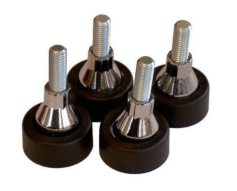

Igaz mint írtam nem olcsó, de mintha légpárnás lenne. Van eredeti talp is, de lényeges, hogy ne legyen kemény, mert attól is - azon is - rezonálhat akár, főleg ha kövön van példul. Szőnyegen nyilván más.Nekem ez bevált, egyszeri beruházás és tökéletesen kifogástalan, mert ez nem egy merev cucc.

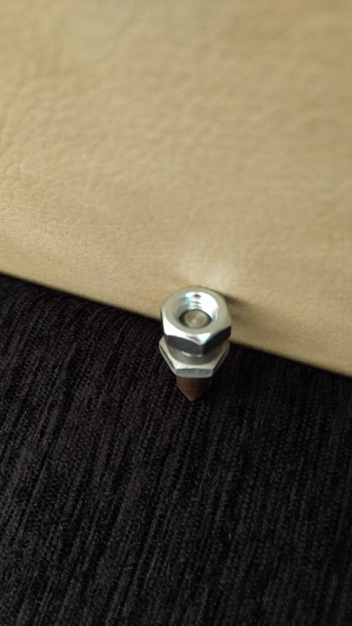

blakley: Holnap beviszem a jelenlegi tüskét a Praktikerbe. Ott majd összehasonlítják és lemérik akkor. De most írták priviben, hogy az RXW-hez volt jó az M8. Ami nem jó hír. Mert akkor ehhez se igen lesz jó.
Tamoo: Próbálom, jelenleg is az van alatta, alátéttel. De rezonál nagyon a láda nagyobb hangerőn (már félnél).
szerk: Ezeket még nem próbáltam. Nem réz alátét van alatta amúgy.

Az SVS mióta öntapadós 25eft ért. Vagy 3-4 féle csavart adnak hozzá.Nem gondolod, hogy gádzsit adnak, ez tuti termék, mint maga a sub is -a többi mellett ...

Most írták, hogy egy AAA elem pont 10 mm, ahhoz tudom hasonlítani. A 8-as csavr pedig 7,8 mm kellene legyen tolómérővel, ami nincs itthon. -

Nem olcsó, de pl. nekem ilyen van. Egyszerűen tökéletes ...Több féle csavar van hozzá. Azt persze nem tudom más sub-hoz épp jó-e. Meg kell kérdezni. Kicsit sarkítva, olyan mintha légpárnán lenne...

Sétálj el egy “csavarboltba” vegyél egy M8-as csavart és próbáld bele (kb. 20Ft) ha jó,akkor tudod mi kell bele,ha nem,akkor még mindig írhatsz a gyartónak.
(meg vegyél 1 10-est is a biztonság kevéért
Amúgy linketlem nemrég egy “csodatüske” mérettáblázatot,pl. megnézhetnéd azt is.

"Ezt igy a kép alapján .... !? Nem semmi!!
Hát, mivel 9-et mért, így nyolcas nem lehet, csak 10-es. És, hogy sűrű menetű, az egészen biztos, mert emlékszem rá. (De látszik is.

Akkor tuti nem jó a SuperSpikes hozzá. 10-es sűrű menetű. Próbáld meg azt, amit Dorian mondott, hátha tényleg küldenek gyári tüskét. Egy próbát megér.

Lemértem amúgy, 9 mm, akárhogy mérem. A mostani tüske így néz ki, ami benne van. Akitől vettem, szerinte ez M8.
Volt gyári tüske is normális gyárilag a ládához, csak azt nem adták anno oda a srácnak sem, akitől vettem.
Dorian: Számlát nem kellett küldeni mellé? Mert ilyet már én is hallottam számítógép háznál, de ott számlát kértek a vásárlásról és csak úgy küldtek ingyen alkatrészt (USB 3 csatlakozót).
Sajnos ehhez a ládához nincs meg a számla. -

Következő a megoldás:
MA GS20-imhoz nem voltak meg a tüskék. Írtam a Monitor Audio-nak és küldtek gyári tüskeszettet, ingyen. Subhoz is biztos van eredetileg gyári tüske. -

az M az a metrikus menetemelkedés. Hülye angolok gondolom nem ilyet használnak az MA subban, és gondolom a menet is fordítva emelkedik..
Ha igy van nem lesz jó a superspike egyik tüskéje se direktbe. talán kívül-belül mentes átalakító létezik, hogy M6ra fordítsa át, de sztem vegyen inkább sima nagy szilárdságú ángol szabványos csavart, és hegyeztesse ki esztergályossal.
