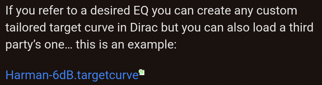

VoidXs
Atomgeszi #188035 üzenetére
A célgörbe egy beállítás a kalibrációban, amit a Cavernnek nem célja előállítani, de az is meg tudja enni. A kész korrekció szűrők, szűrőgörbék, illetve késleltetések halmaza, ezeket nem lehet sehogy a Diracnak megadni, hiszen pont az a lényege, hogy ezeket kiszámolja neked.

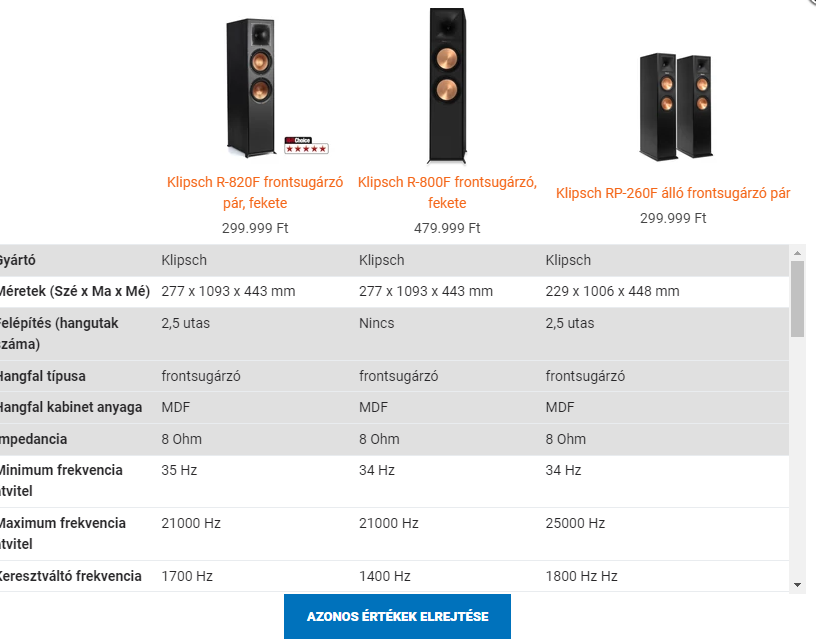

VoidXs
mimic1979 #188005 üzenetére
Az a megnövekedett ár csökkentett minőséggel párosul. Mindkét szériából vannak hangszóróim, az R-820F tökéletesen sikerült, jelentősen az árkategóriája feletti minőség, az R-800F-re pedig nincs szebb szó, mint hogy szar. Az RP-260F-ből (egész pontosan a 280-ból) lett az R-820F.
