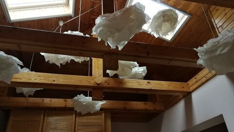

python1
Dorian #163532 üzenetére
Mutatós így nagyon, mit teszel a lambéria helyett?
Nálam is lambéria van, de nem engedték a lányok, hogy leszedjem, fehérre festettem le, igaz iszonyat meló volt, de a végeredmény magáért beszél.
Én tavaly magam végeztem a padlás, tetőtér szigetelésével , 27-éves kőzetgyapotnak semmi baja, tettem még 10cm-t a meglévő 20-ra, fogópárokra 10cm-es faanyagot, majd 22mm-es osb-vel telibe burkoltam az egész padlást. A végeredmény 27foknál nem megy feljebb a hőmérséklet, tavaly 34-ig is felkúszott, fűtésem kb 6e forint/hó gázzal, 90nm a lakás, ezt még tovább csökkentem további szigeteléssel ha a tetőteret beépítem, bár akkor meg azt kell szigetelnem, ördögi egy kerék ez. -
